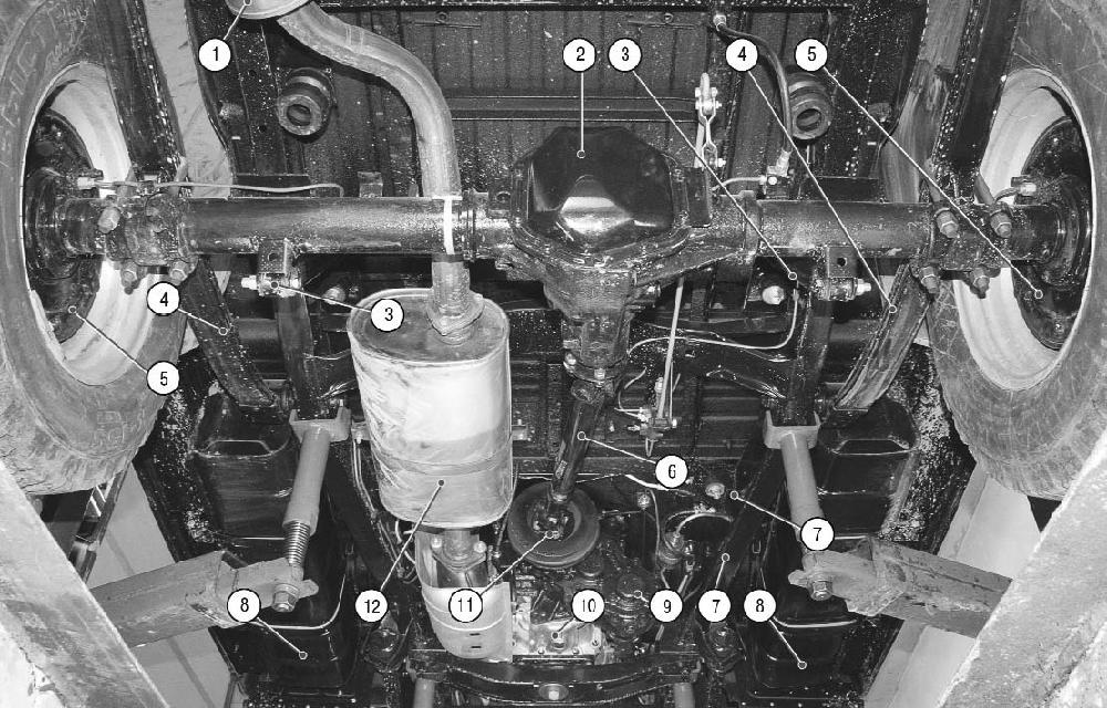

Для вояки на УАЗ ставится специальный кардан, который идет под днищем наискось - поскольку у него (как и у М-72) нет тоннеля для кардана, такое решение допустимо. А вот на Победу несимметричный задний мост поставить нельзя именно из-за тоннеля.

Специальность кардана вояки заключается в длине. Этих "специальных" карданов для уаза просто пруд пруди. Вот они все: http://avtodetal.com/index.php?section=3
Различаются только и сугубо длиной. Далее, а со спайсерами что, кардан тоже наискось? "Мне смешно с этого"(с)
Достаточно посмотреть на уазовскую раздатку, что бы понять, что выход под задний кардан у нее соосно с первичным валом коробки, а соответственно и с коленвалом. Что, у уаза двигатель в диагональ под капотом стоит?

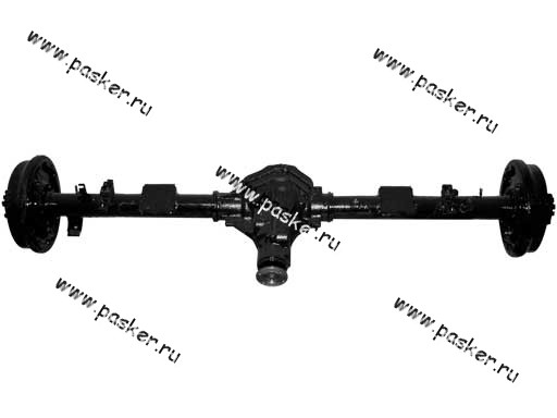

Я не знаю, что фотографировали работника паскера, но это не уазомост, а неведома зверушка. На самом деле, вопрос решается просто элементарно - ловите на улице первый попавшийся уазик, не важно, патриот или батон, и как там у него идет кардан и где выхода у раздатки. Иначе это все разговоры ни о чем.

Добавлю о * симметрии * .
Мост с симметричным расположением хвостовика имеет полуоси разной длины . И наоборот , мост с равными полуосями имеет смещенный хвостовик . Двигатель М 21 *волги * имеет смещение оси к. вала относительно оси авто . И хвостовик в ту же сторону тоже . Это видно по отв. под заводную ручку . На УАЗе двигатель ( 21 ) смещен , стоит по оси авто . А хвостовик так и остался смещен . Компенсируется раздаткой . Смотрите в каждом случае индивидуально. Один и тот же двигатель может быть расположен по разному . На * м 20 * двигатель нижнеклапанный и расположен симметрично ( судя по отверстию под заводную ручку ) .

Истина оказалась куда прозаичнее - на ОБЫЧНЫХ мостах кардан идет по диагонали, т.к. обычный мост не симметричен. Раздатка если и компенсирует. то от силы пару см.
