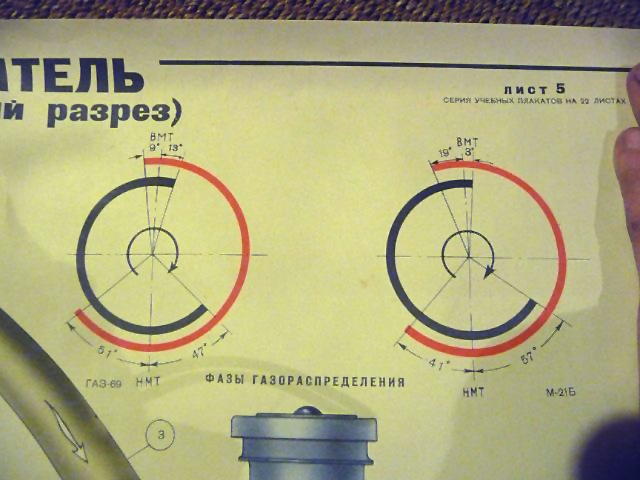

Други, помогите советом! Как установить обычную шестерню распредвала на двигатель ГАЗ 21Б с победовским распредвалом? Где-то читал, что надо смещать на 1 зуб от метки. Раньше или позже? То есть по часовой или против часовой стрелки?

Фазы ГРМ 21Б и М20
Но есть нюанс)))

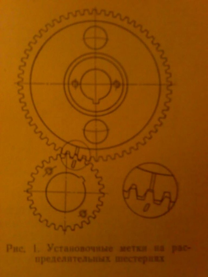

- Газовские шестерни - дерьмо. Метка набивается "на отвяжись" и может не соответствовать заводским параметрам.
Проверить по этой картинке:
- Купить лучше капролоновую (белую ЗМЗ), она живет дольше и не так боится полусинтетики (из- разряда мифов в и легенд).
- Насколько помню, на шестерне 56 зубьев, т.е один зуб дает смещение 6,4 градуса. Нужно 10. Одного мало, двух много.
Есть три пути:
1. Забить и поставить два зуба. 12,8 это почти 10.
2. Пропилить шпоночный паз, тогда шестерня сместиться относительно вала на нужную величину. Шестерня всегда вращается в одну сторону и поэтому данная доработка не влияет на работоспособность шпоночного соединения. В образовавшуюся щель можно забить какую-нибудь хренотень, но наверное лучше не стоит, а то выпадет еще.
3. Найти разрезную шестерню. Про правильную постановку фаз была статья на 24-ом форуме.

По всем каталогам идет один распредвал на всю линейку нижнеклапанных четверок. В Шнейдере написано то же самое. Жаль, Артем что-то давно не появляется, он как раз провел большую работу по фазам ГРМ.
Читать отсюда и до обеда: https://www.pobeda-club.ru/threads/dvigatel-m20-kapremont-forsirovka-modernizacija.6415/
Со стоковой шестерней смысла в 21Б не сильно много, максимальный момент будет смещен в сторону больших оборотов, лучше повернуть на зуб-два.
Вообще идеал разрезная. Движок небось допилен по 92 бензин (я лично против доработки ГБЦ на этом моторе), оптимальное перекрытие клапанов можно подобрать только экспериментально.
