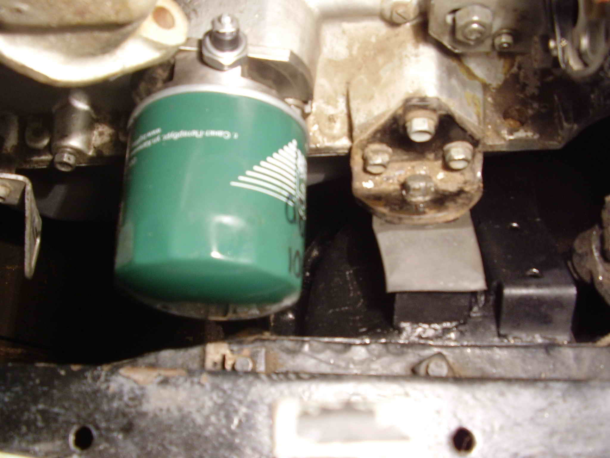

На весну запланировал замену двигателя и в этой теме буду выкладывать фото проделанных работ и какие ждут меня сюрпризы.
Кто занимался установкой двигателя ГАЗ-21 большая просьба помочь советом. Буду очень признателен. Фото идут в обратной последовательности :) .

Думаю все-таки не стоит оставлять двигатель в таком положении. Лучше переварить площадки на балке и выровнять двигатель относительно продольной оси автомобиля. Если есть необходимость, то могу сфотографировать свою балку с подушками, но в выходные

Стоял у меня 21й мотор на доноре. Стоял ровно без перекосов, впрочем оно и понятно родная балка. Из-за чего у Вас ушёл в сторону?

У ТС по-моему проблемы с креплением двищателя в третьей точке. Смешать надо, в сотрону переднего пассажира.

Эхх пока сам на грабли не наступишь ничего не получается.
Весь инет же перерыл перед установкой везде пишут смещаешь крепление назад на 80 мм и все отлично встает.
Эхх завтра пойду в гараж снимать движок и переваривать крепления.
Крепления варил как на балке ГАЗ-21, но сместил их назад на 60 мм.

Сегодня так и сделали промерелись все стало на свои места.
Первоначально я приварил опоры как на балке от ГАЗ-21 и сместил их на 60 мм назад, НО двигатель на волге стоить со смещением на 30 мм относительно оси вправо.
И зачем такие сложности придумывать.
На победе же движок по оси нормально стоить.

Мне кажется, что ошибка могла быть допещена стратегически, когда вместо того что бы сделать новые "лапы" были переварены кронштейны на балке. :-( В общем я думаю, что скорее всего ошибся при разметке новых кронштейнов
Ошибки не было.
На фото двигатель встал как должен стоять на ГАЗ-21, но на победе он должен стоять симметрично.
