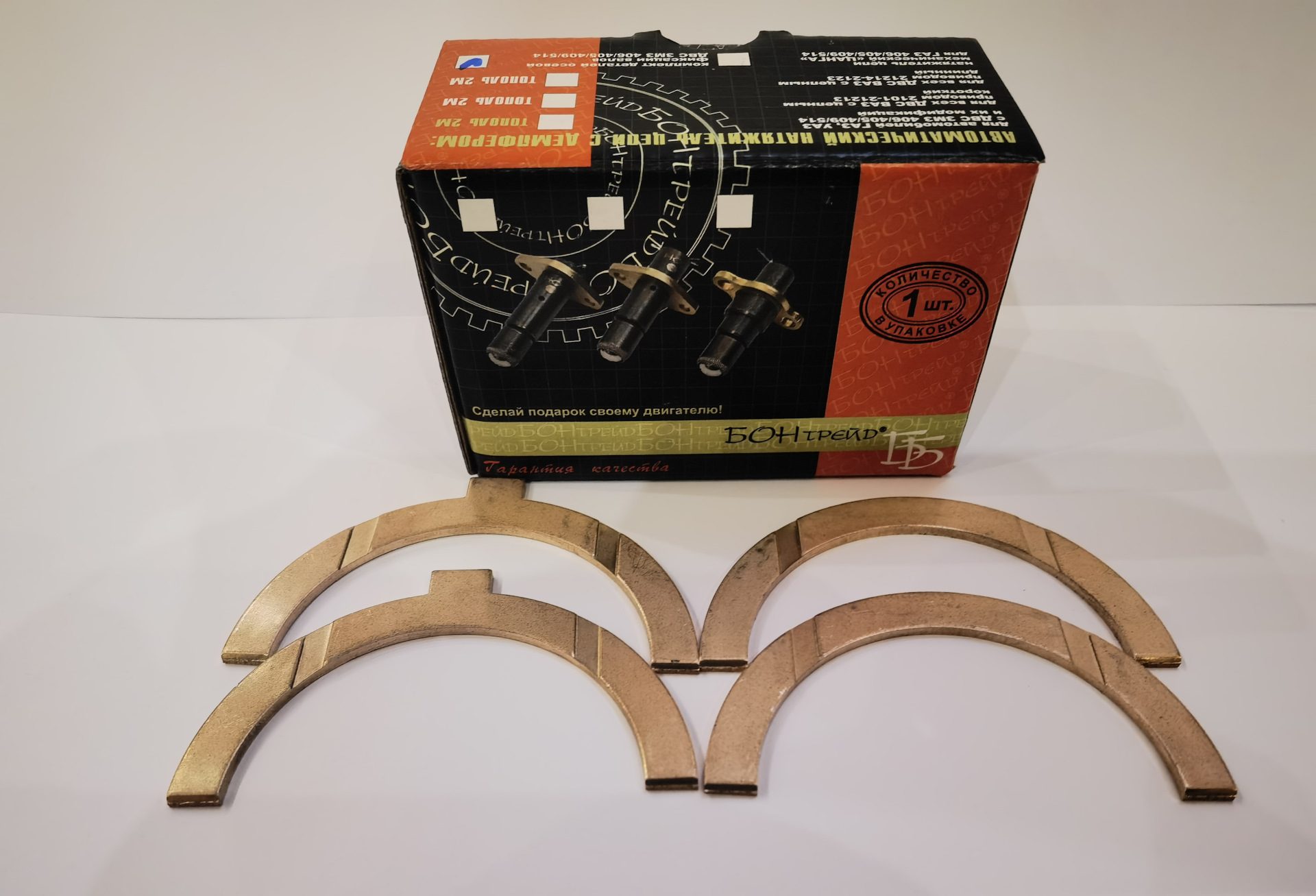

Чёт про титановое покрытие на полукольцах не слыхал. Пятилетки Бэхи-Мерсы - применены сталь и баббит. Жёлтое или красное покрытие на этих моторах только на шпильках-гайках выпускного коллектора. На "подешевлемашинах" сталь-алюминий. Может ещё дешевле - сталь-медь? Наплавлял я припой с металлорынка на неподвижную сторону. С уважением, Олег. Толстые шайбы я находил. В продаже есть.

Желтое покрытие — это тонкий слой нитрида титана (TiN), который наносится поверх быстрорежущей стали (HSS) для повышения ее твердости, износостойкости и термостойкости,

Вот бронза БрОЦС4-4-2,5 для ЗМЗ, но это не заводское решение:

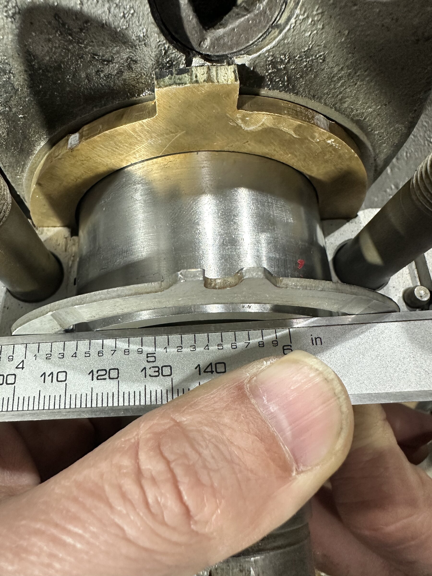

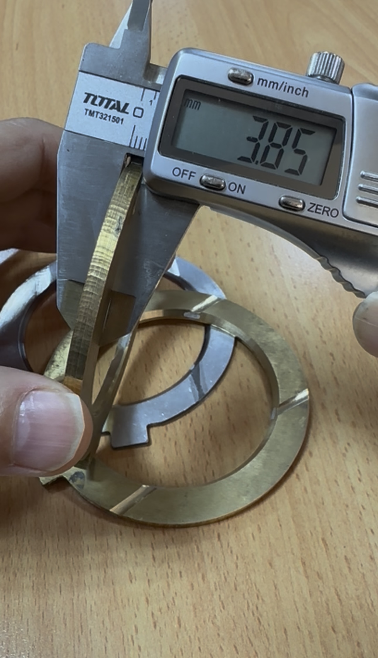

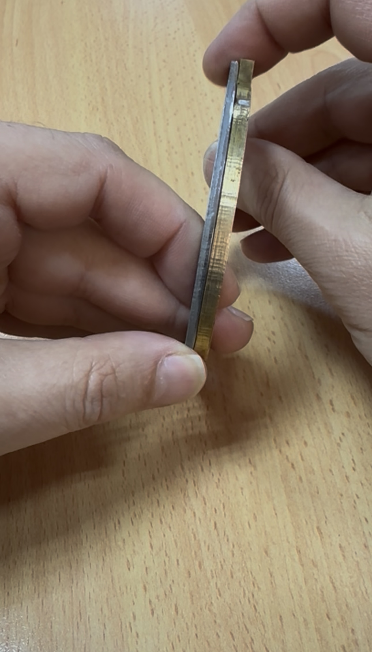

Все получилось как и планировал,зазор 0.15мм,садится на место хорошо.

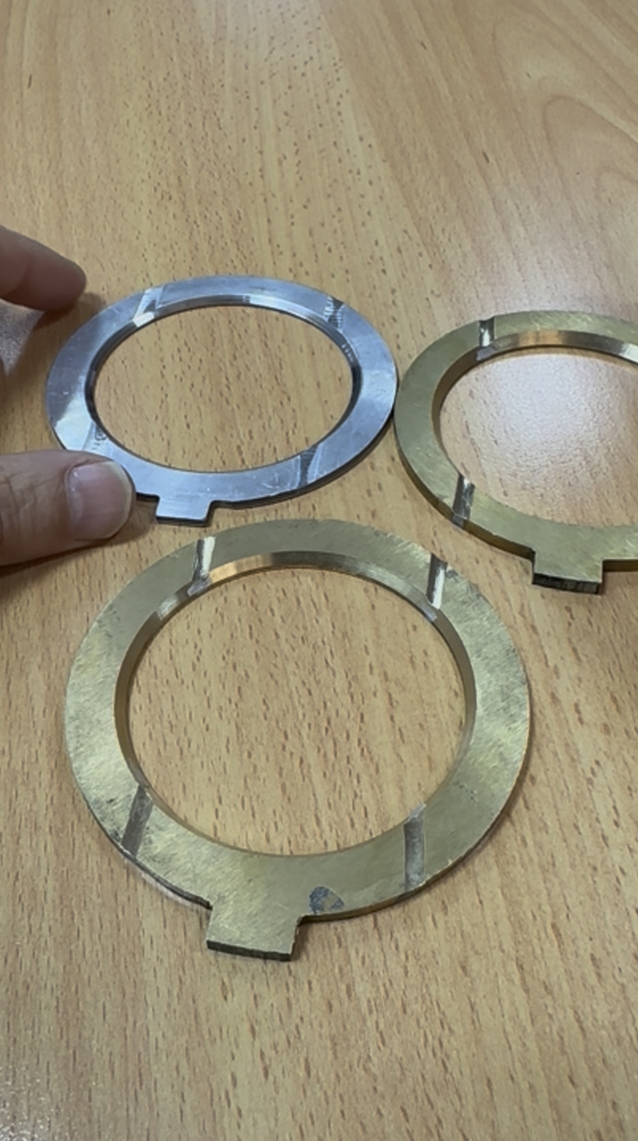

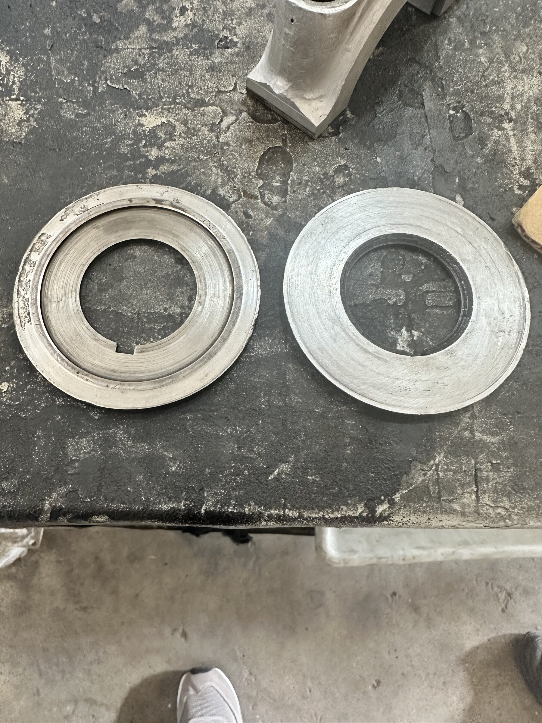

Вопрос:
С права шайба коленвала газ 21,с двух сторон ровная.
А с лева с выемкой от чего?
5 104
3 411
Реакции: СЭМ и Рустам тм

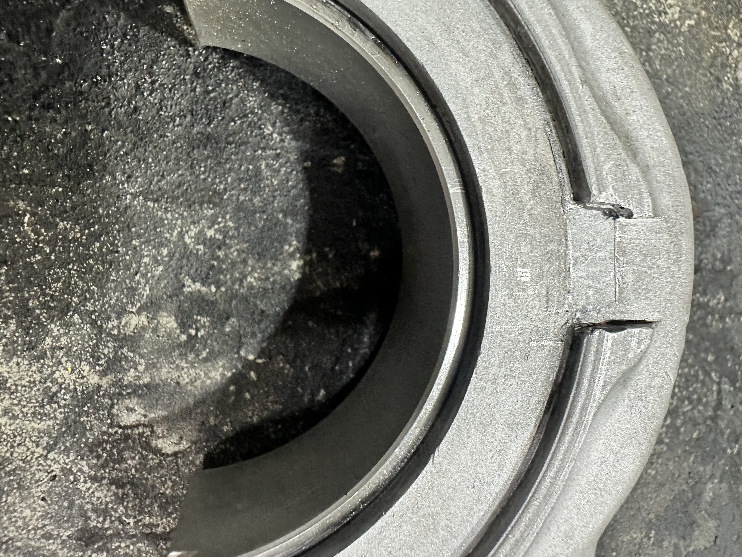

5 104
3 411
Отверстие центральное как-то странно выглядит, хотя может фото такое. Слева как раз на заводскую больше похоже, но ее кто-то "доработал".

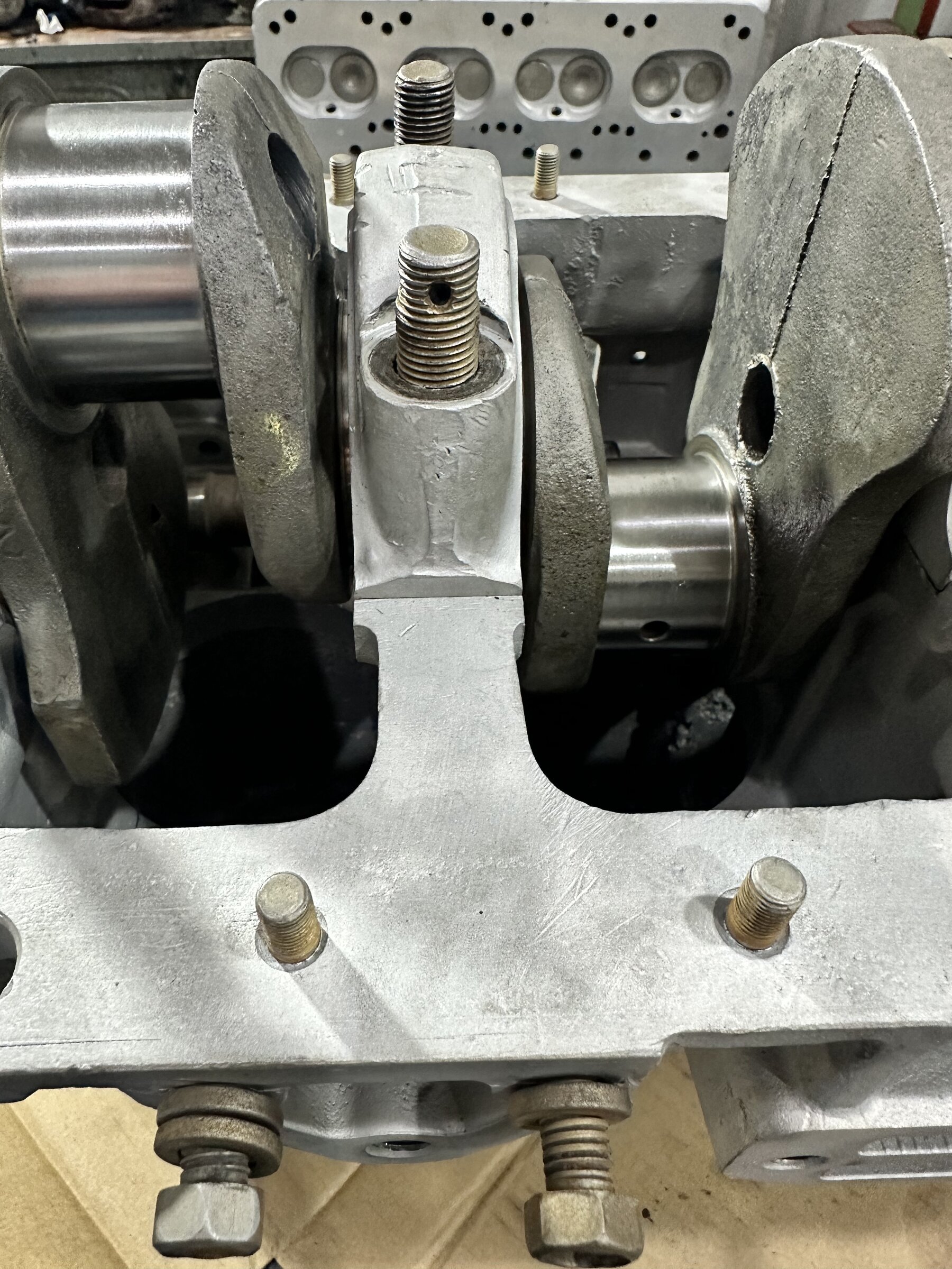

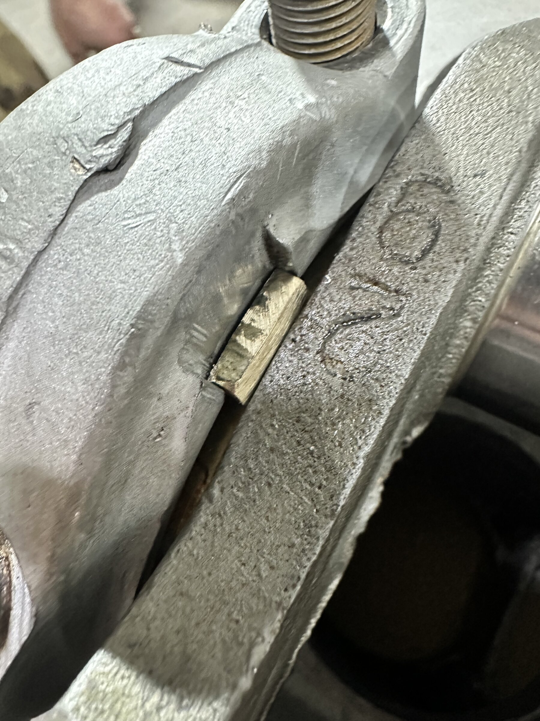

Все получилось красиво с правильным зазором.Коленвал по центрам стоит.
На бугиле посадочное место под направляющий было разбито,напильником подогнал под бронзовую шайбу.
Шайба очень похожа на родную,фото немного искажает.
