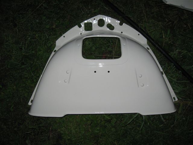

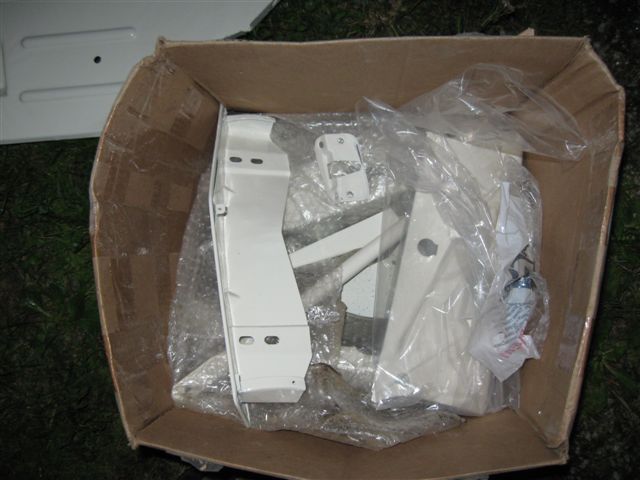

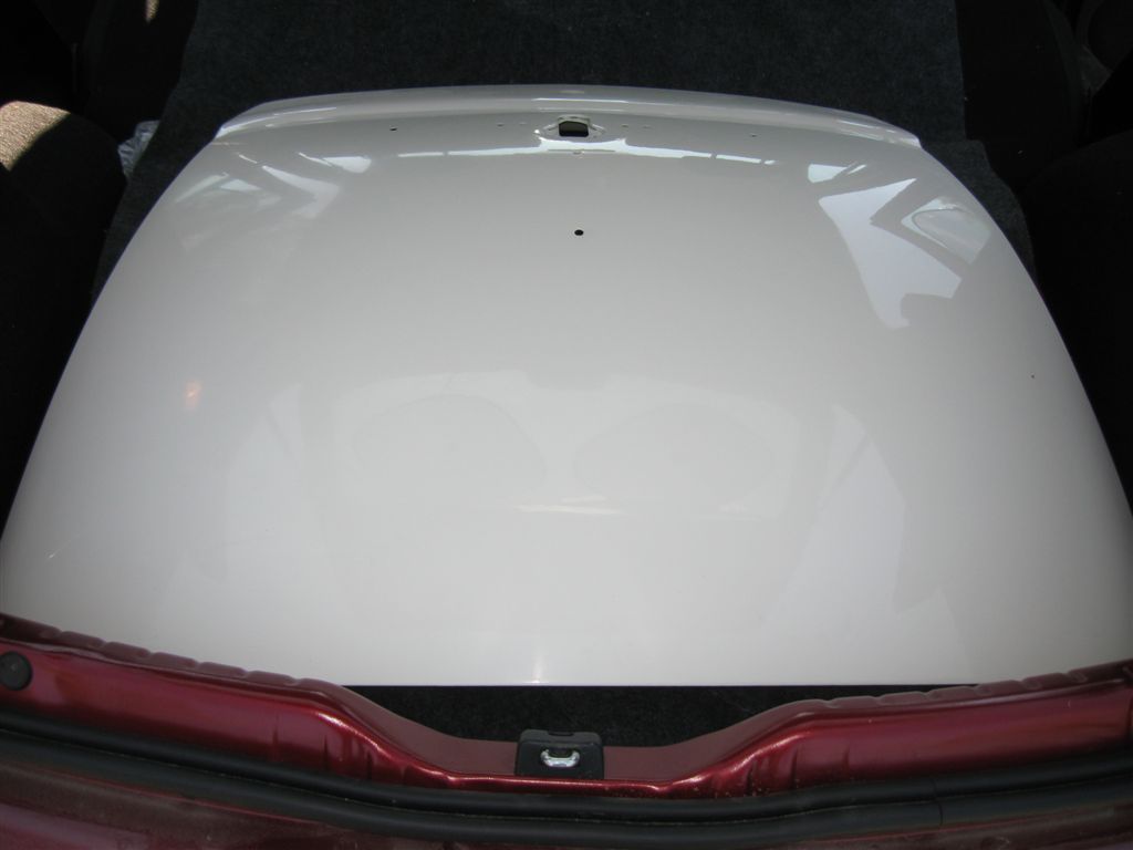

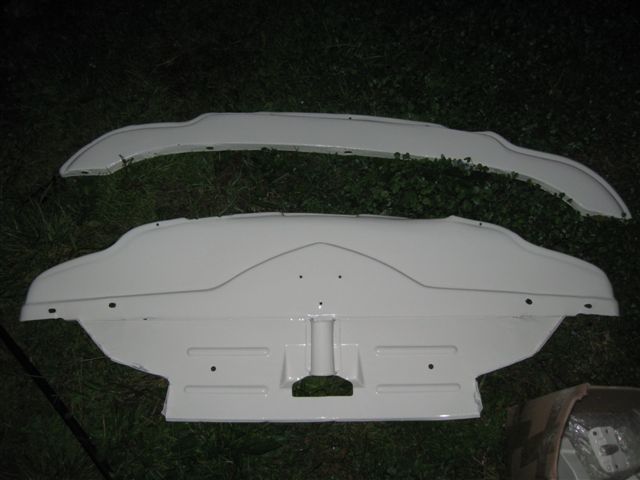

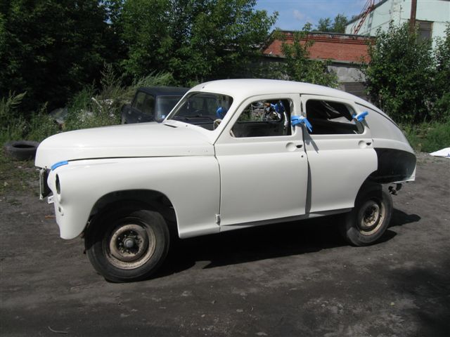

А вот и первые результаты малярки. Маляры сорвали мне все сроки и дотянули до моего отъезда. У себя машину они держать не могут - видите ли часть цеха простаивать будет. По этому окончательную работу буду принимать не я, а мой отец. Сегодня он забрал из сервиса всю мелочевку. По фоткам ниче не видно, конечно, но все же...
Завтра отец забирает всю машину. Эти криворукие не могут даже двери нормально повесить - задние навесили и выровняли, а передние висят черти как - придется выравнивать после приезда. Капот с крыльями навесили, там по словам отца все более менее, хотя капот садится не плотно... Надо будет регулировать. Задние крылья я им вообще сказал не ставить на машину - буду ставить сам по приезду.
Вот и фото мелочи:

как новенькие :)

А чё же фартух не выровнял. а? :wink:

ну уж если быть точным, то не фартук, а фартукИ, но не будь строг, как гласит инструкция по применению -надо после сборки обработать напильником :lol:
а вообще при стороннем окрасе да еще и без контрля придется подкрашивать уже на машине многое...

Я просто даже и не знаю как должен выглядеть ровный фартук... Загрунтованные я их видел. Мне понравились... Кроме того, если я правильно понимаю, места неровностей на фартуках скроют бампера... Или я брешу?

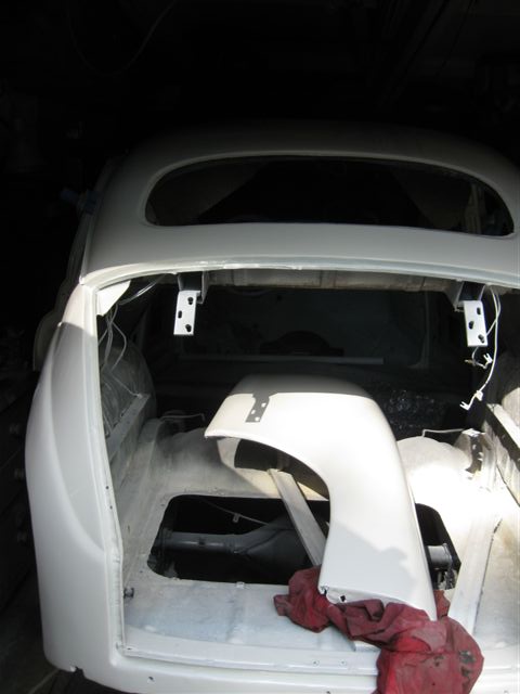

А вот ещё фото с поля боя. Машина доставлена ко мне в гараж. По фоткам нифига не видно, ещё и снимались с плохим качеством...

На последнем фото ощущение, словно она матовая.
А вообще впереди самый интересный на мой взгляд процесс. Сборка. =)

Да, мне тоже так показалось, но отец говорит что свое отражение в ней видит!
на фото 110809 012.jpg на изломах кузова видно блики, стало быть она глянцевая а не матовая))) Паша, поздравляю с покраской!!! Да, сборка самое интересное, лишь бы у тебя лишних деталей не оставалось (а то у меня такое с мотоциклом уже было - собрал, да еще и зап. части остались, которых не было до разбора :mrgreen: )

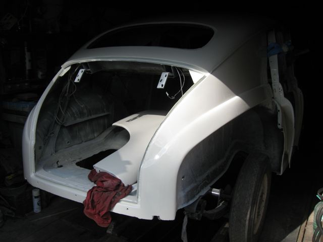

Вот ещё фото. Багажник машины в багажнике машины, в багажнике машины, в багажнике машины... Ой что-то меня понесло... Теперь видно что глянцевая машинка =)))

ага, видно)))

Не говорите глупостей..... Если полезли просадки и следы от шкурки,то это нарушение технологии :( и проблемы маляров. Тут проблема в другом,судя по фото,плоскости боковин не выведены...( блики лежат неровно) Но это может быть фото такое.... В общем надо более чёткие фото,чтобы сказать что то конкретное.... :(

такие сомнения тоже присутствуют, но увы, маляры наверняка пожалели что взяли ее в работу, совершенно реальна могла быть ситуевина с недоделанной работой и конфликтом на этой почве (Работы с М20 не в пример больше чем с Хундаем каким завалящим, а деньги те же). Или доделанная совсем кое как....

просадка бывает не только у шпатлевки, но и грунтов выравнивателей, поронаполнителей, напыляемых шпатлевок. Сухой остаток везде разный, но однозначно важен номер финишного абразива после грунтования или жидкаря. Свежая краска поначалу все закроет, потом через месяц полимеризация пройдет и появятся следы от рубанка если закончили жидкую шпатлевку под грунт шлифовать Р80... а надо минимум 120 и перетереть еще 180-240
