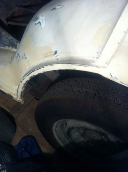

Коллеги задался вопросом по закатам и аркам на них! Подскажите как, кто, делал арки на закатах, от чего современного их можно так сказать пришить, в планах делать закаты из обратных частей дверей. :D

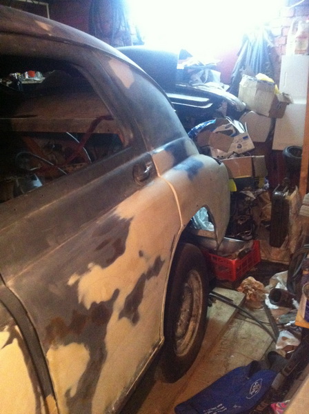

Я тоже гнул из квадратной трубы. Получается приблизительно так.

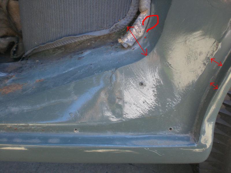

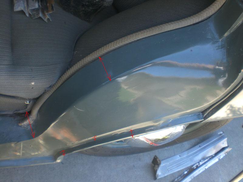

Уважаемые коллеги возвращаюсь к теме и к вам огромная просьба сделать замеры тех мест на закатах, где проставлены стрелки, по возможности оч. срочно! С уважением Михаил! :roll:

Да и желательно чтобы закат не был варенный для точности размеров! :(

Не думаю, что вам эти размеры помогут.Они у всех машин пляшут.Тут надо все по месту делать.Сначала по дверям ставить порог, потом накидывать заднее крыло и после подгонять закат и отбортовку.Отбортовку кстати гнули из листового металла в течении недели.Раз пять отбортовку переделывали-начинали с начала.Сами арки от нивы.В моей теме есть фото.

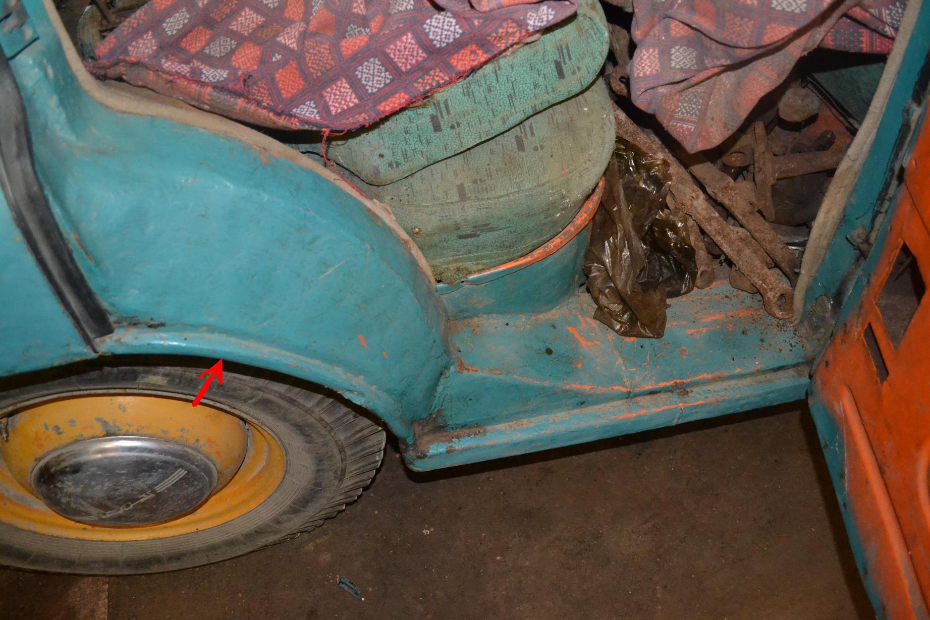

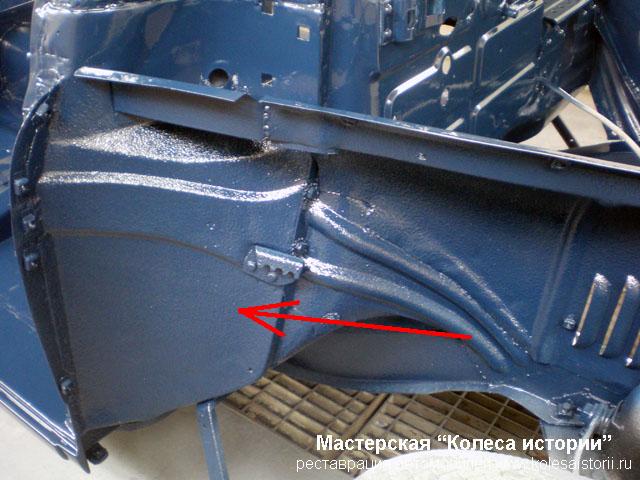

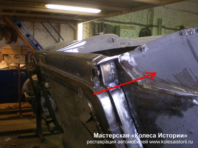

И ещё вопрос, на фото указаны места стрелками, они должны быть с радиусом т.е вогнутые в салон или прямые? Смущает то что машина была ударена на первом фото как раз она!

Эти места с радиусом, то есть вогнуты в салон.
13 160
5 083
так как на фото - так и есть аутентично.
