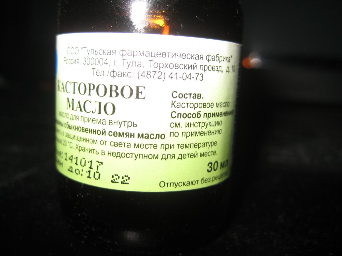

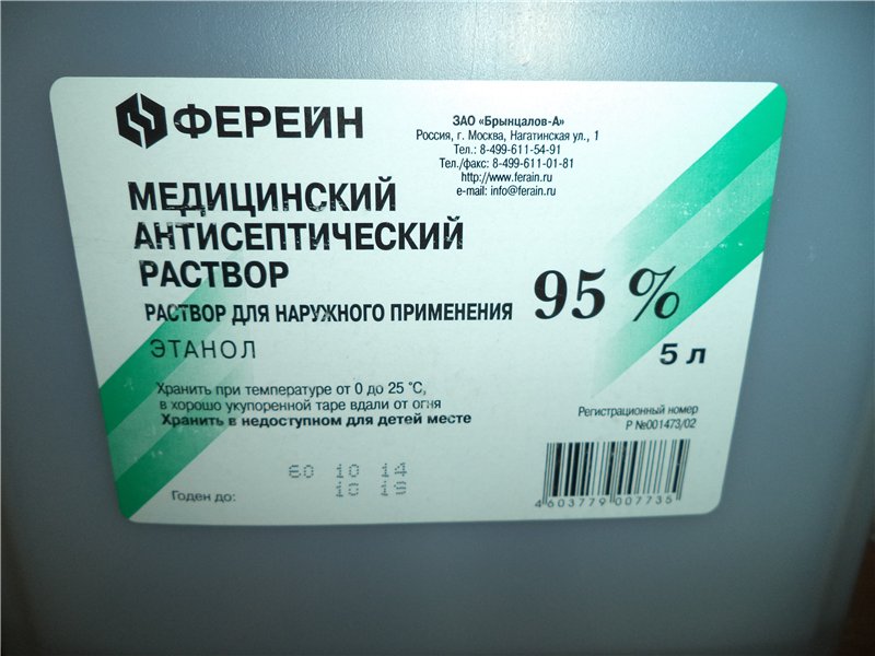

Ну если бутилового не найдете(хотя и-нет магазины высылают),то можете заменить обычным этиловым 95% !)))
Я сам когда прокатилась волна жуткого говнища бск от фирмы Олрайт(а других в продаже уже не было) в свой Газ-69 намешал именно на этиловом.. 50% на 50% с касторкой. e0705d95ee10.jpg
8 лет все нормально..

ЭСК называлась жидкость на основе этилового спирта. Только пропорции там не 50 на 50 а 60 на 40. Упоминалась в паре совсем уж старых автокнижках.

Быть такого не может. Я здесь, в майданном Киеве (на минуточку: полностью разрубившем все транспортные связи с Россией и сказав 150-е "остаточнэ прощавай") покупаю бутиловый спирт в литровых банках, написано "изготовитель - Россия". Вам в десятки раз легче ввозить из России. Но думаю, и в этом нет нужды: набрав в поисковике "Купить в Минске бутанол" вывалилось 20 ссылок, как минимум, в том числе предложения от белорусского концерна "Белхим".
Не стесняйтесь купить канистру-другую. Начните размешивать с касторкой из аптеки - и вам понравится. Реально понравится, это завораживающее зрелище, как очень медленно касторка втекает в бутанол и растворяется. И главное, что я сразу же обнаружил: запах от самопальной БСК наиболее мягкий, другой! Не такой, как я замечал в БСК черкасской фирмы ВАМП (более резкий). Это говорит о том, что настоящей БСК вообще сейчас уже нет, похоже, все производители добавляют гликоли, они слегка дешевле, чем растительная касторка. Этим грешит не только контора "Ойлрайт", а вообще все.
Помните, что из-за разнице в плотности смешивать нужно в пропорции 10 к 11,8 (спирта по объёму больше).

Бутиловый спирт и касторка продается в магазинах хим реактивов, в пластиковых бутылках емкостью по 1кг, спирт производит РФ, масло Индия, смешиваю 50/50, запах отличный как от родной бск, цвет желтоватый, кто хочет красный можно добавить пищевой краситель.
