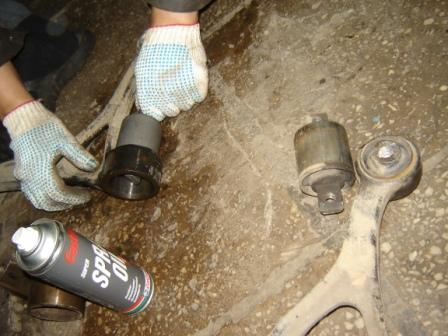

шайб и центрировать ни чего не надо надо именно стакан ..потомучто пресом выпресовывать около 5-7 тон.

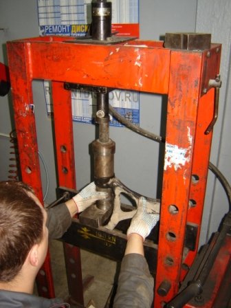

не тонкая это чтоб ставить их, входят они хорошо, а вот для выпресовки можно и потолще стенку но на конце надо ступеньку делать..хорошоб и без сварки обойтись..прес мощный 15 тон.
