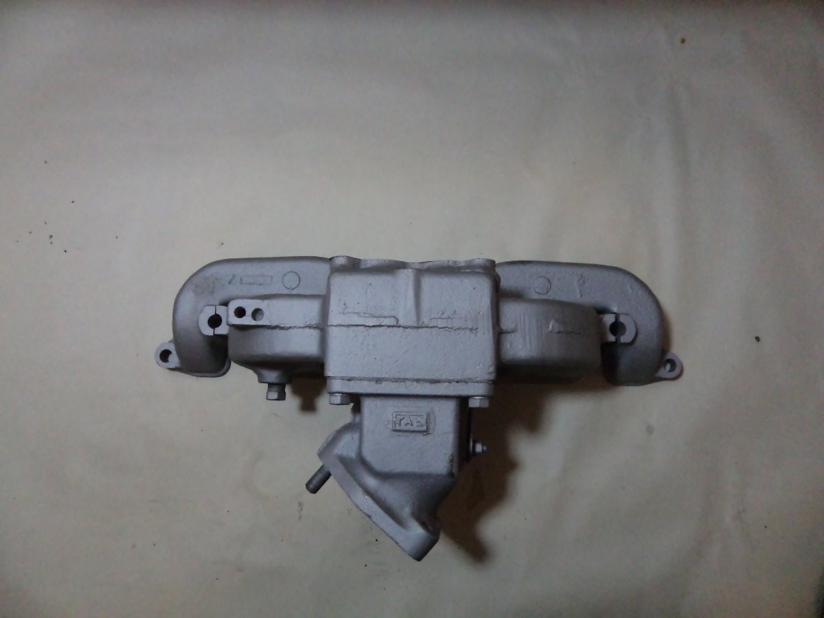

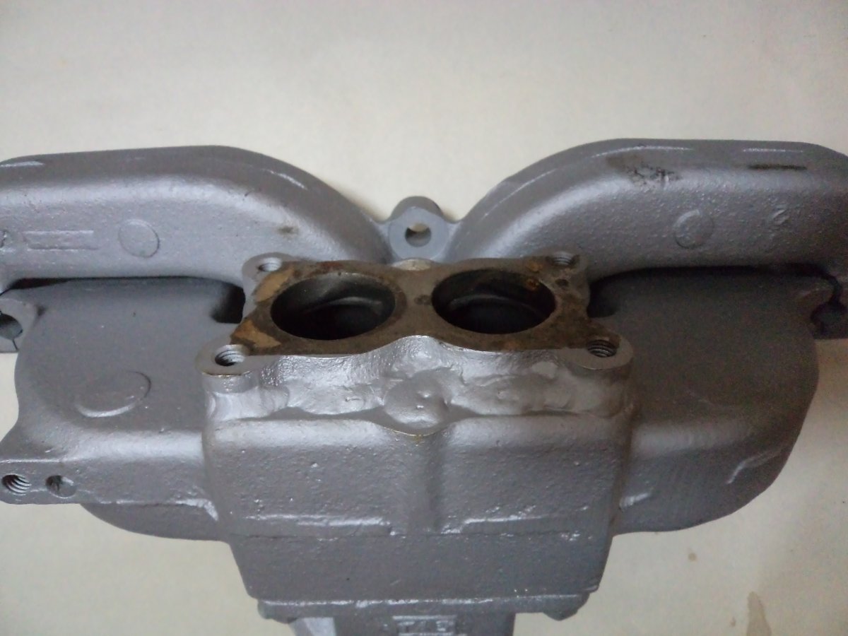

Вот таки отфоткал чудо коллектор купленный на форуме в лучшие времена )
5 005
3 023
33
А, теперь понятно, я все думал как в обычный 20-й коллектор можно приварить крепеж от двухкамерника, а там вон оно что - коллектор то с 88 двигла.
Посмотрел в инете - у К126Г большой диффузор 24 мм. Если надо, ну ты понял)
