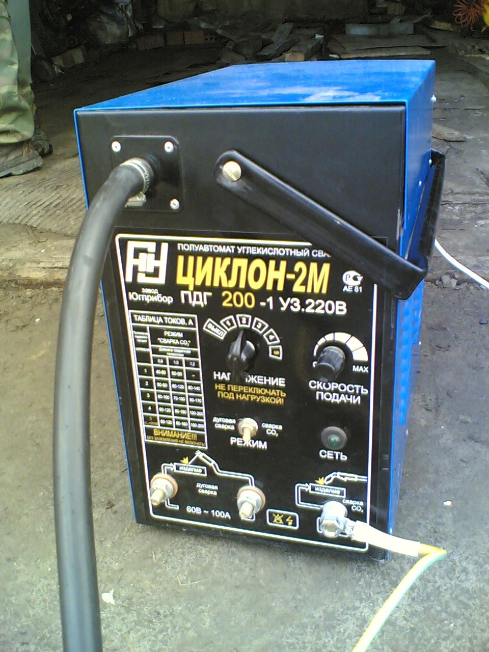

У нас вот такой полуавтомат

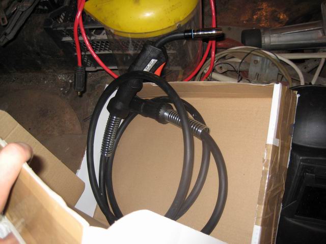

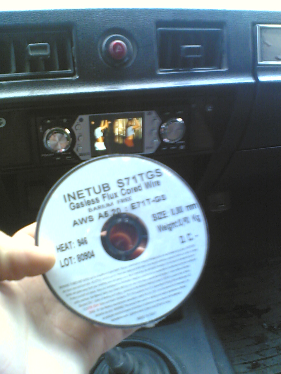

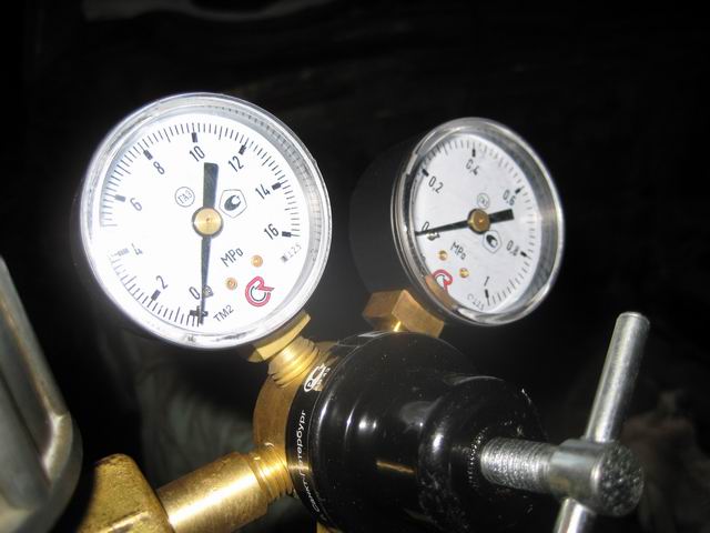

По поводу Донэлектроприбор, могу также поставить +1. Перечислив полностью сумму за заказ на их счет, через 2 дня позвонили и сообщили, что отправили через грузоперевозчика сварочник и горелку. Спустя неделю я получил на базе выдаче в своем городе все что заказывал. Комплектность соответствовала документам. Дата изготовления стояла двух недельной давности. Свежачек. Работоспособность проверить получилось только через неделю, все работает отлично. Давно ждало ремонта офисное кресло, решил тренироваться не на железках, а сразу на кресле. Шов получился с первого раза. Работать полуавтоматом одно удовольствие!
Прилагаю фото самого аппарата. Если кому будет интересно, могу перечислить все что понадобилось докупить к комплекту для начала работы.
