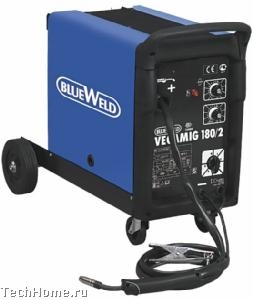

вопрос по проволоке к полуавтомату. В магазине объяснили, что есть возможность варить проволокой с флюсом, т.е без газового баллона. Предполагаю, что использовать ее удобнее, ведь не надо возиться с баллоном.Так вот есть ли какая либо разница в качестве сварки при использовании такой проволоки.?

Различаются проволоки с флюсом и омедненные для сварки в среде углекислого газа. Флюсовая проволока стоит гораздо дороже, чем омедненная. Да и качество шва само собой при применении флюсовой проволоки будет уступать. Поэтому с технической и экономической точки зрения лучше купить баллон и заправить его углекислотой. Возиться с баллоном не надо, его раз купить, заправить, поставить в угол и открывать вентиль перед началом сварочных работ :)

Спасибо, теперь ясно. купил полуавтомат все таки марки BLUEWELD Vegamig 180/2, написано что есть возможность точечной сварки. стоил у нас в Сургуте 19000р. Буду пробовать.
