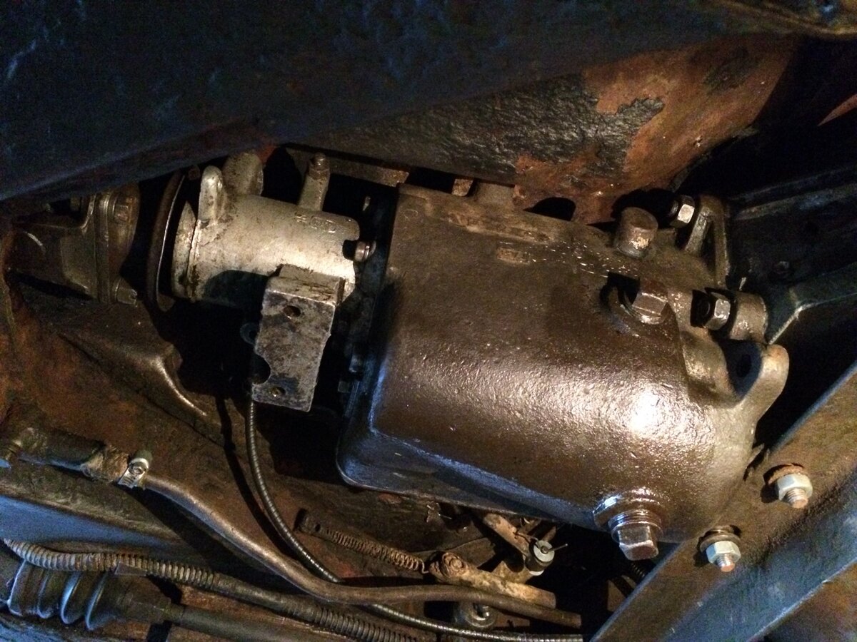

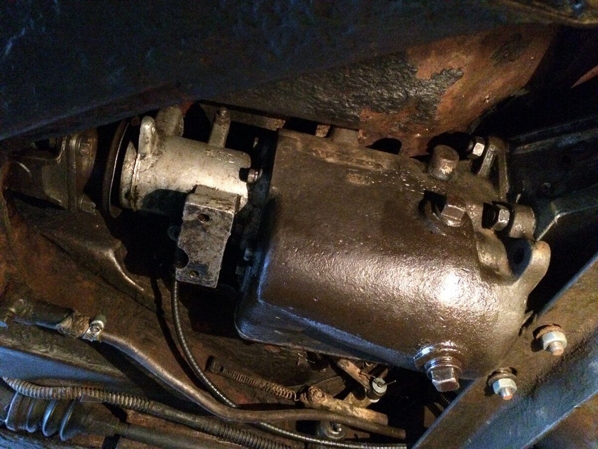

Вот коробка передач. Задняя крышка картера без механизма ручного тормоза, он остался оригинальный:

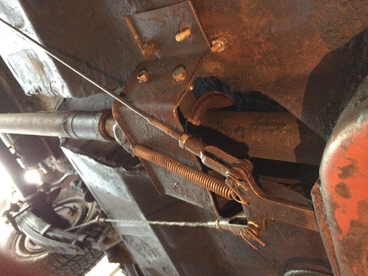

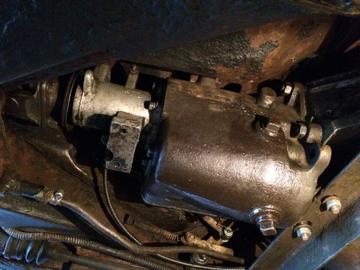

Вот, судя по всему, самодельное крепление промежуточной опоры:

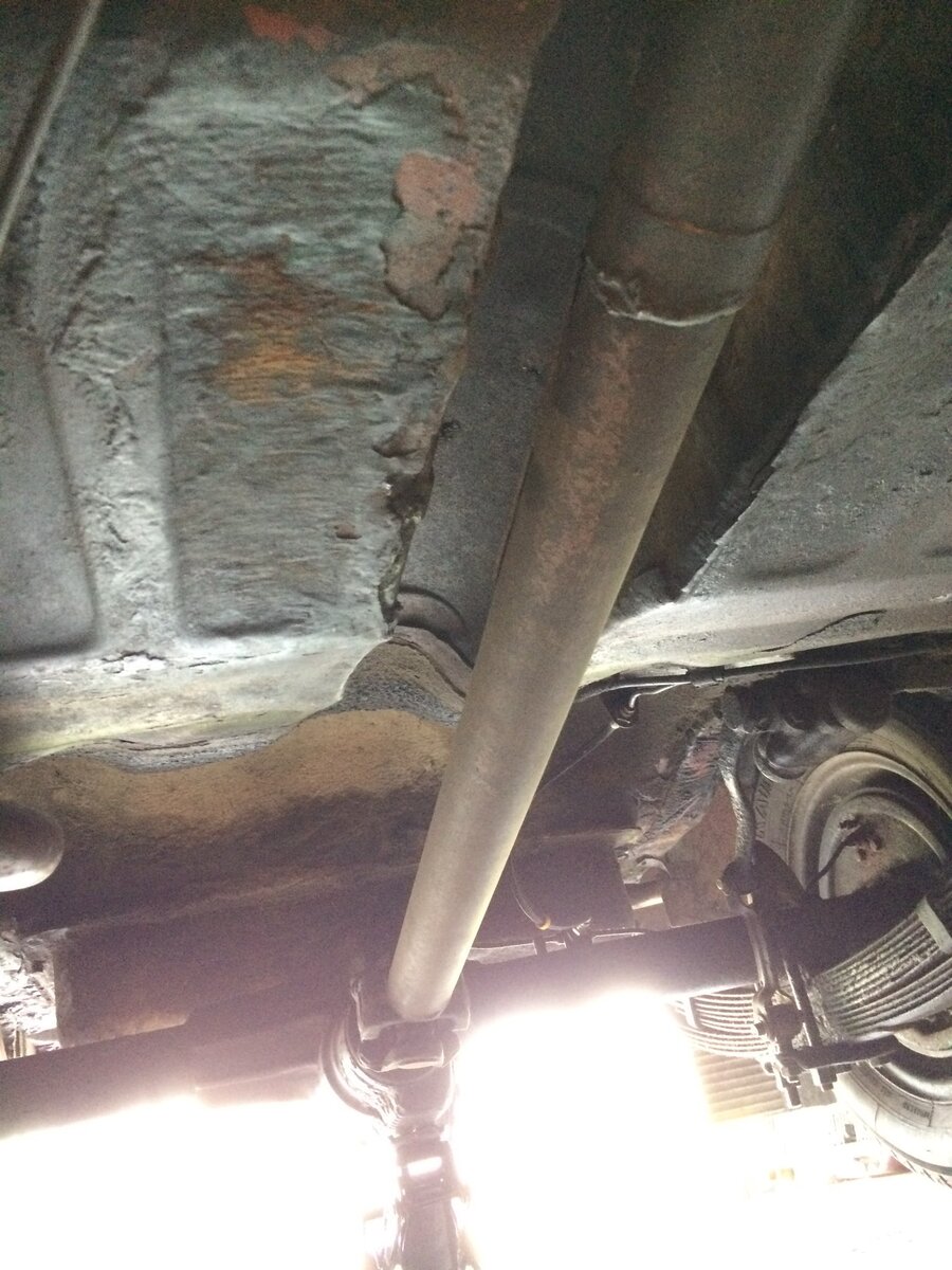

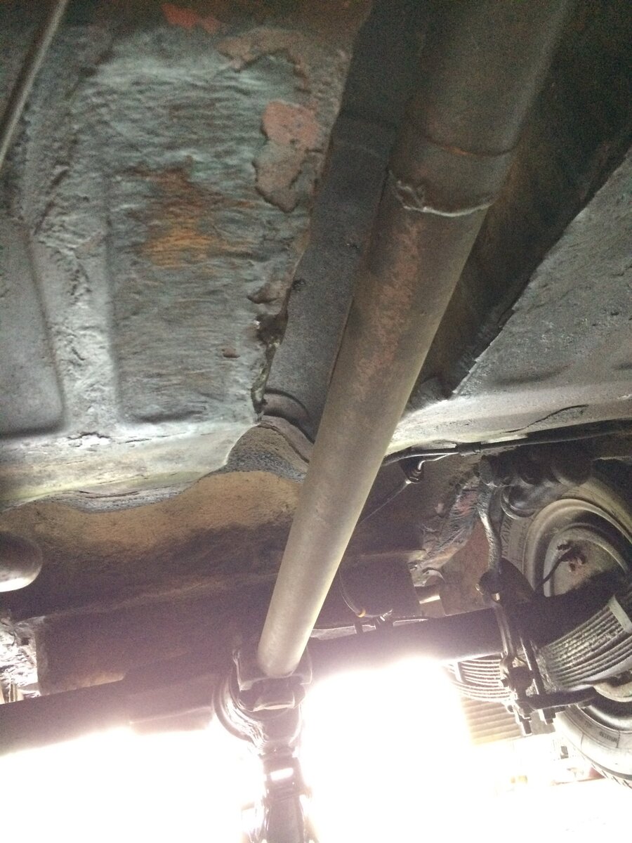

Далее, задняя часть кардана идет к мосту:
Так вот, место, где после промежуточной опоры у задней части кардана стоит скользящая вилка, заметно болтается. Вот тут видеозапись:
https://drive.google.com/open?id=1MxZN_isq-s39uf8wdywKEao3cpch3tX0 Судя по всему, это и есть источник страшного звука при разгоне.
Гайка вилки не закручивается. Судя по схеме карданной передачи ГАЗ 21, там под гайкой еще должны быть шайбы и сальник. У меня ничего нет. Кто нибудь сталкивался с подобной проблемой? Как это дело отремонтировать? В автомагазинах, естественно, этих запчастей из каталога ГАЗ 21 нету.

Так, вроде в шлицах люфт большущий. Менять кардан.

Желательно при такой схеме - коробку поставить на опору 21, ближе к подвесному, где то писали о вибрации если на колоколе остается опора.

Была такая же проблема.
Решилась подбором переднего и заднего заднего кардана и подбором положения в соединениях кардана.
Вначале отсоединил задний кардан, попробовал передний кардан на вибрацию в разных положениях на фланце КПП. Затем вывесил колеса и подсоединил задний кардан, проверил на вибрацию в разных положениях.
А люфт в шлицах у Вас большой.
То есть, уголок на который у меня опирается КПП в месте соединения с двигателем нужно убрать, а поставить поперечную опору от Волги под заднюю крышку КПП? Тогда придется приспосабливать там какое-то крепление к кузову а я еще не уверен что оставлю текущую конструкцию насовсем :)

Совсем недавно ув. Рыбак менял шлицевое в сборе в карданной мастерской, переварен узел от Уаза и отбплансирован

Вам нужна только длинная шлицевая часть. Меняете, балансируете, ставите. Судя по Вашей фотографии днища - что то придётся резать перед балансировкой.

История с карданом пока закончилась. Курил Б/У от ГАЗ 21, две половинки. Собрал всё в месте, поставил новую промежуточную опору от ГАЗ 31029 (по рекомендации с Волговского форума) - больше не стучит, и машина едет гораздо лучше. Правда, лишние звуки от ходовой еще присутствуют, но не факт что это кардан вообще т.к. там все нужно перебирать, по хорошему, на будущее. Пока, думаю, проблема временно решена а дальше посмотрим.
