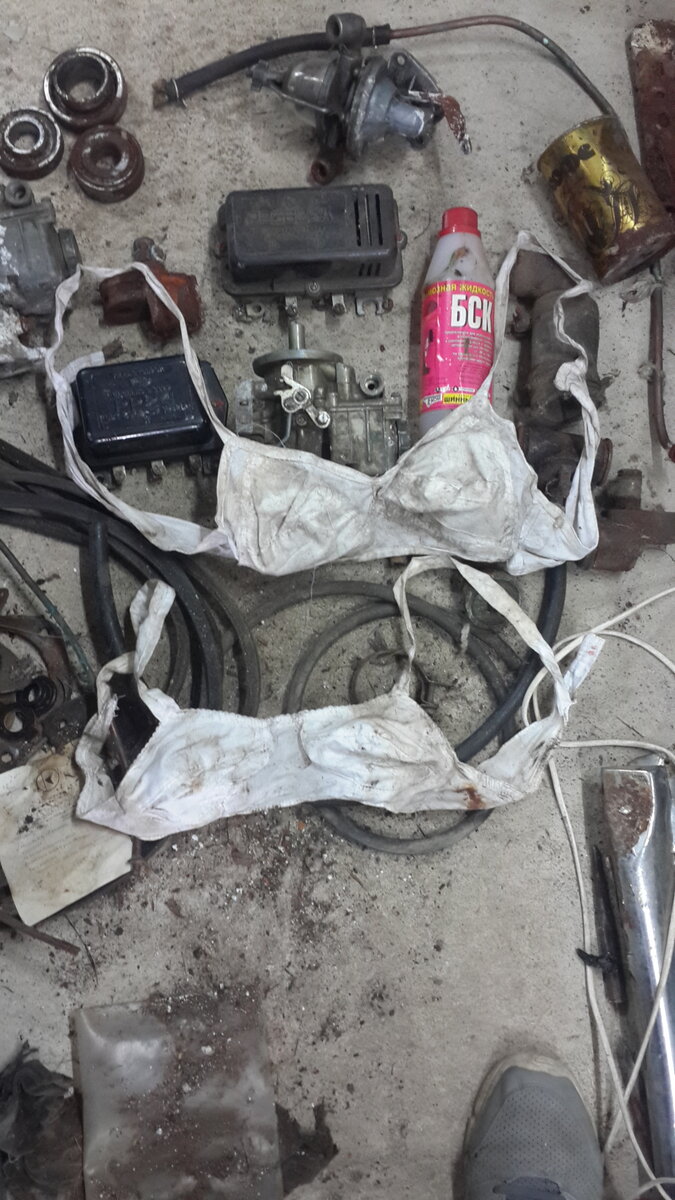

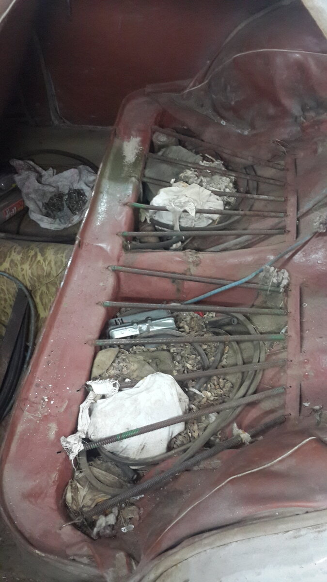

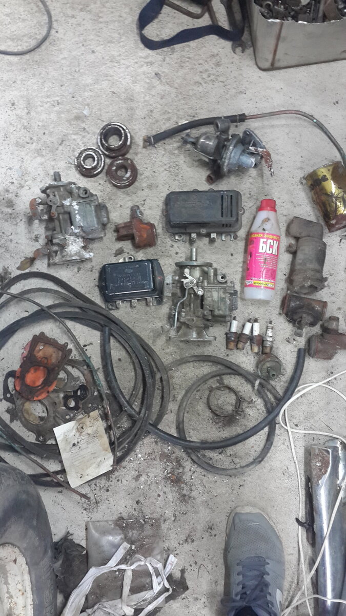

Вспомнилось мне сегодня, что в былые годы каждый уважающий себя автолюбитель возил под задним сидением запас жизненно важных запчастей и инструментов. Так было и в отцовском Москвиче и в моей Шестерке и в Запорожце. И тут я понял, что в Победе я этот тайник не проверил!
9 083
9 054
И???
Я облазил всё... и ничего не нашёл (
Старик Макгаккет
1 694
3 608
Старик Макгаккет
1 694
3 608

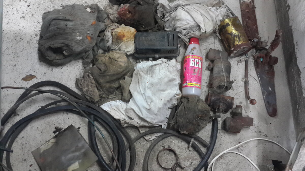

Предыдущий хозяин был запаслив! ))))
Все предметы были бережно упакованы в ветошь , а особо ценные запчасти завернуты в лифчики. Да, снова этот предмет гардероба... их в машине я нашел уже с десяток.

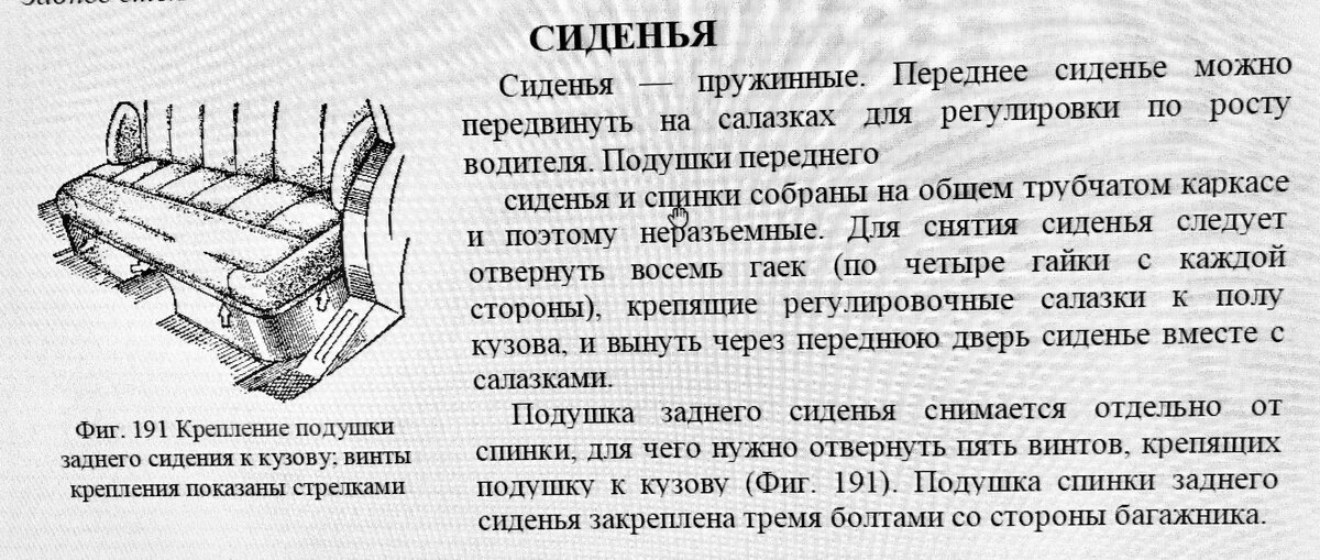

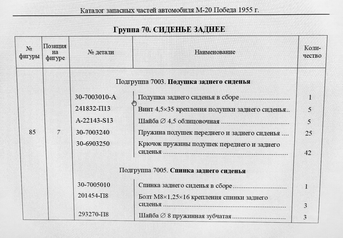

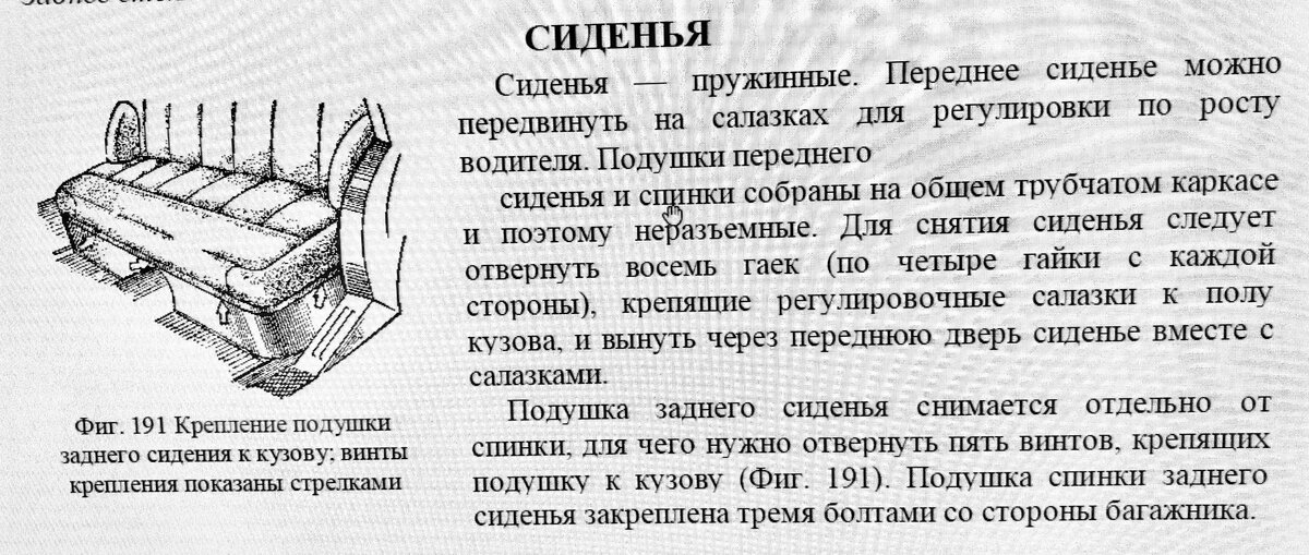

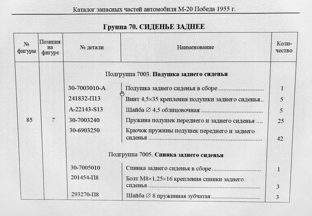

Уважаемые коллеги, подскажите, в какой литературе описано крепление заднего дивана? У меня в каталоге только передний и салазки.
4 275
6 041
За передним идет и заднее в каталоге, только ссылается на картинку переднего.
И мануал по м20

Был конечно ))) Книг много, не во все заглянул. Обычно Литвинов более информативен.
Старик Макгаккет
1 694
3 608
Странно конечно, что детали заднего дивана нигде не отображены. Перегородка за спинкой и пружины под сиденьем. Может это дорисовали в каталоге к третьей серии?

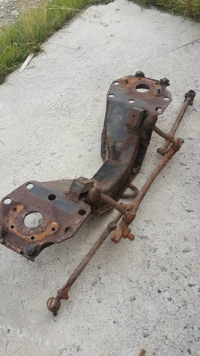

Итак, приволок я в гараж переднюю балку от чего-то, похожего на Победу/Нысу/Жука. Что скажет общественность?

9 083
9 054
Я бы на нонешни розум размеры проверил)
Остальное гуд)
Ну и низ ещё... там бывает дырка)
4 275
6 041
Хорошая усиленная балка + под телескопы.
