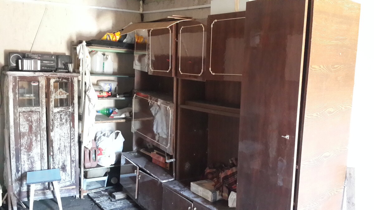

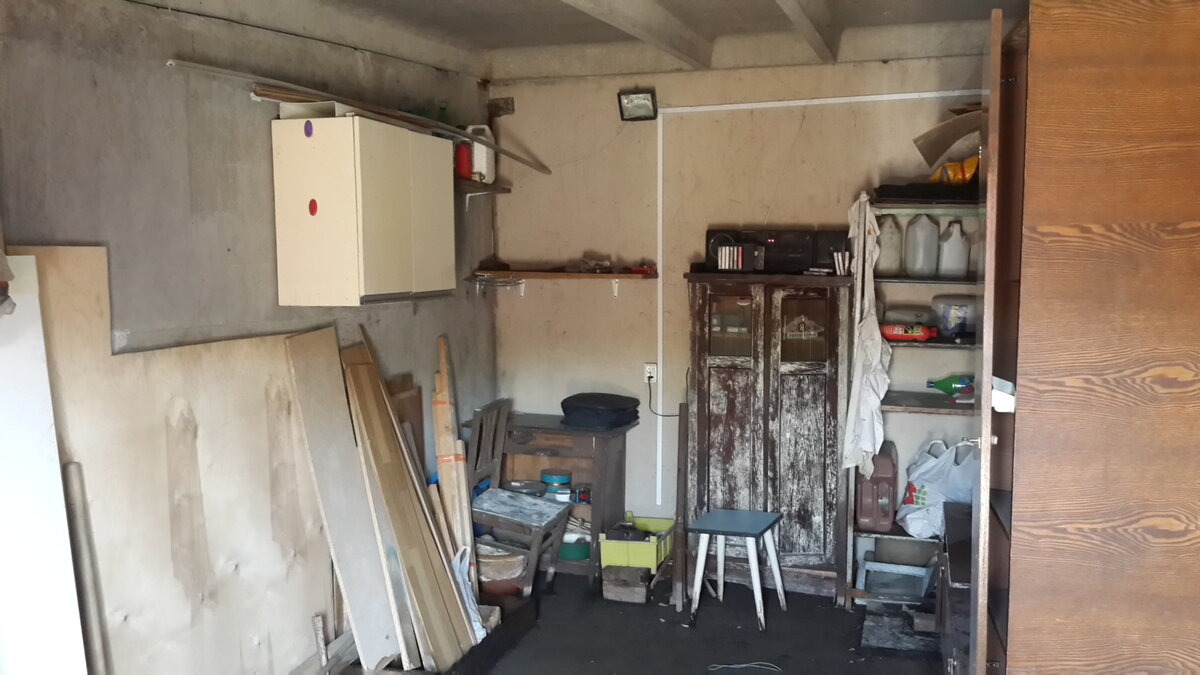

Интрига раскрыта. Вскрыл гараж и все осмотрел.

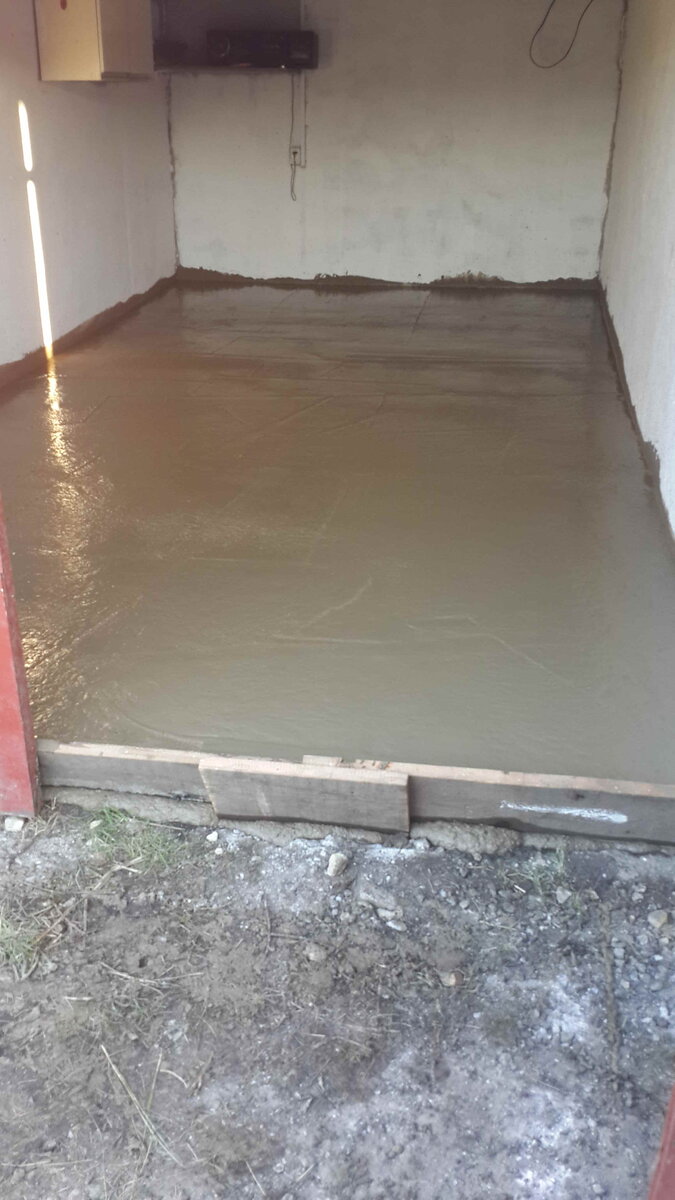

Уффф.... Важный этап на пути к Победе.
Со второго раза удалось залить пол. В воскресенье машина поедет в свой дом.

В все рано, сырость будет запредельная.

Пока бетон всю воду не отдаст будут тропики

А ,ну в этом смысле да. Согласен. Правда у нас тут такая жара пошла в Ленинграде... +28.
Сейчас, как только можно будет ходить по полу, надо будет накрыть его пленкой. И поливать каждый день хотя бы один раз. А если жарко, то и раза три за день.
Да, пленка уже приготовлена! Интернет меня просветил по этому поводу )))

вот потому, что пару недель надо создавать влажность или не давать высохнуть _ бетон должен по химии "встать", заехать не получится.
То есть заехать то можно, но в закрытом гараже все железки на уровен 30 см от пола будут в испарине.

Хм... Эта пара недель обойдется мне с 4000...
