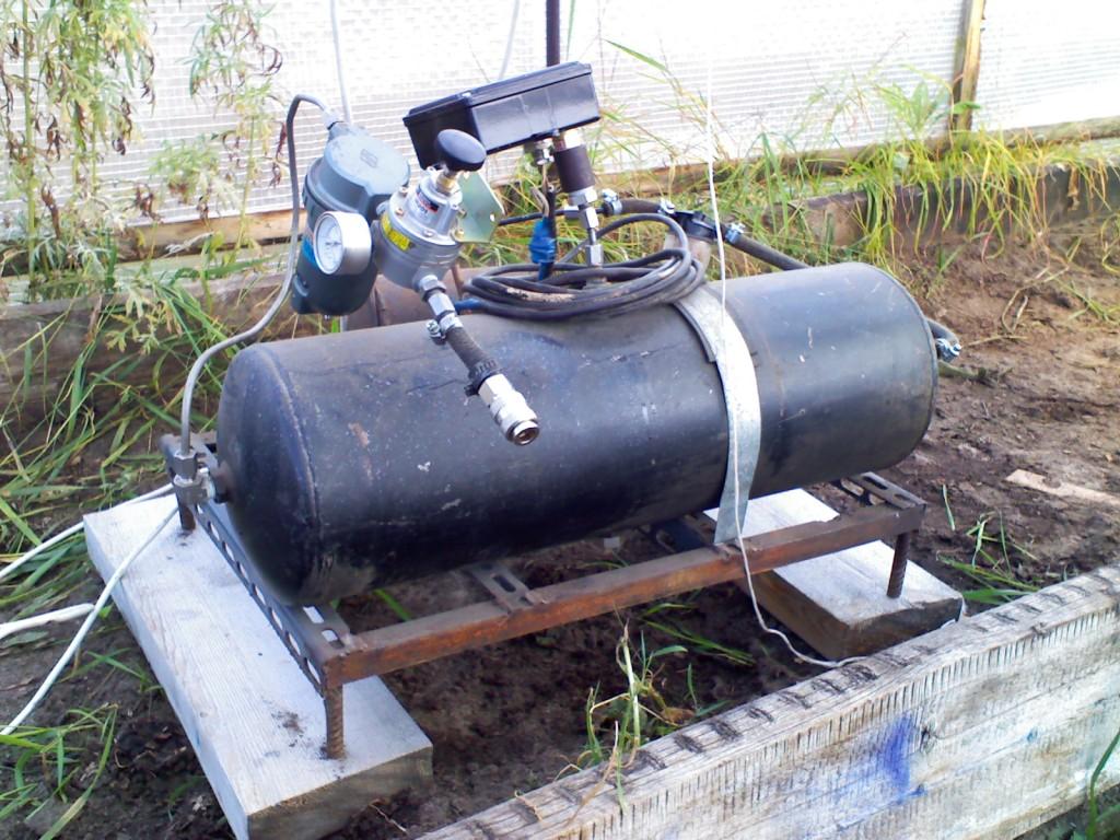

реле можно любое. уверен в магазинах про продаже подобного оборудования они есть. да на худой конец ЭКМ можно приспособить. Насчёт производительности согласен, чем больше, тем лучше. Хотя я свою тойоту красил компрессор Ом от бытового холодильника. Для покраски его конечно маловато было, но и ресивер у меня литров на 20. А вот для аэрографии в самый раз. Поищу фото своего компрессора, если найду скину.

Вот, нашел фото своего компрессора. Сильно не пинайте :D собирал можно сказать на коленке. Никак руки не дойдут окультурить.
16 550
11 792
главное работает :D
