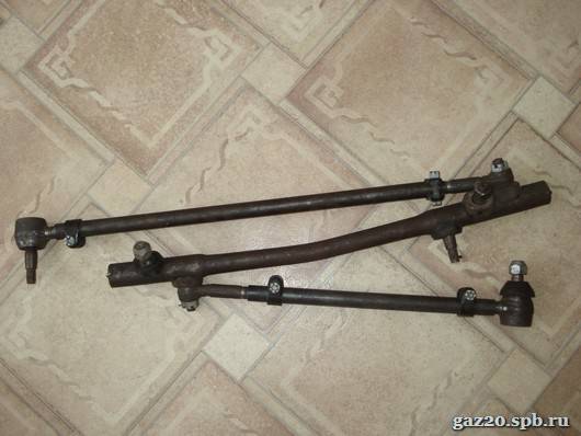

1. Средняя тяга в середине имеет небольшой изгиб, это норма или тяга гнутая? Примерно вот так
2. Средние отверстия под пальцы немного разбиты, что делать заваривать, менять тягу или палец не вырвет и с небольшим износом.

Изгиб должен быть, отверстия тяги надо иссмотреть, иначе ответа не будет. А вал рулевого попытаться править, ну а если ... то менять.
9 342
929
Эа рулевая тропеция у тебя не с победы )))

Загнуть рулевую сошку это нереально.
Вот втулка износилась в рулевом редукторе это возможно.
Рулевая тяга на победе должна быть толще.

Да нет, это не моя тяга. Свою лень было фотить, руки грязные.
Лана, сходил сфотал, собственно вот тяга
А вот разбитые очки
9 342
929
да, что то как то сильно разбиты отверстия, иж метал поплыл... стрёмно.

1 Тяга трапеции имеет изгиб. Отверстия не исправить(проще тягу сменить), но при хороших сухарях и такая будет нормально работать.
2 По Р.М. Надо сделать дефектовку. Снять трубу с механизма. При вращении вала возможно его радиальное биение. Тогда необходимо механизм разобрать и вал править.Проверить на призмах или центрах путем вращения вала. Если погнута труба на конце, то править через оправку. Можно вставить в трубу оправку. Наружный диаметр зажать(например в токарный патрон) и руками гнуть длинную часть трубы.
