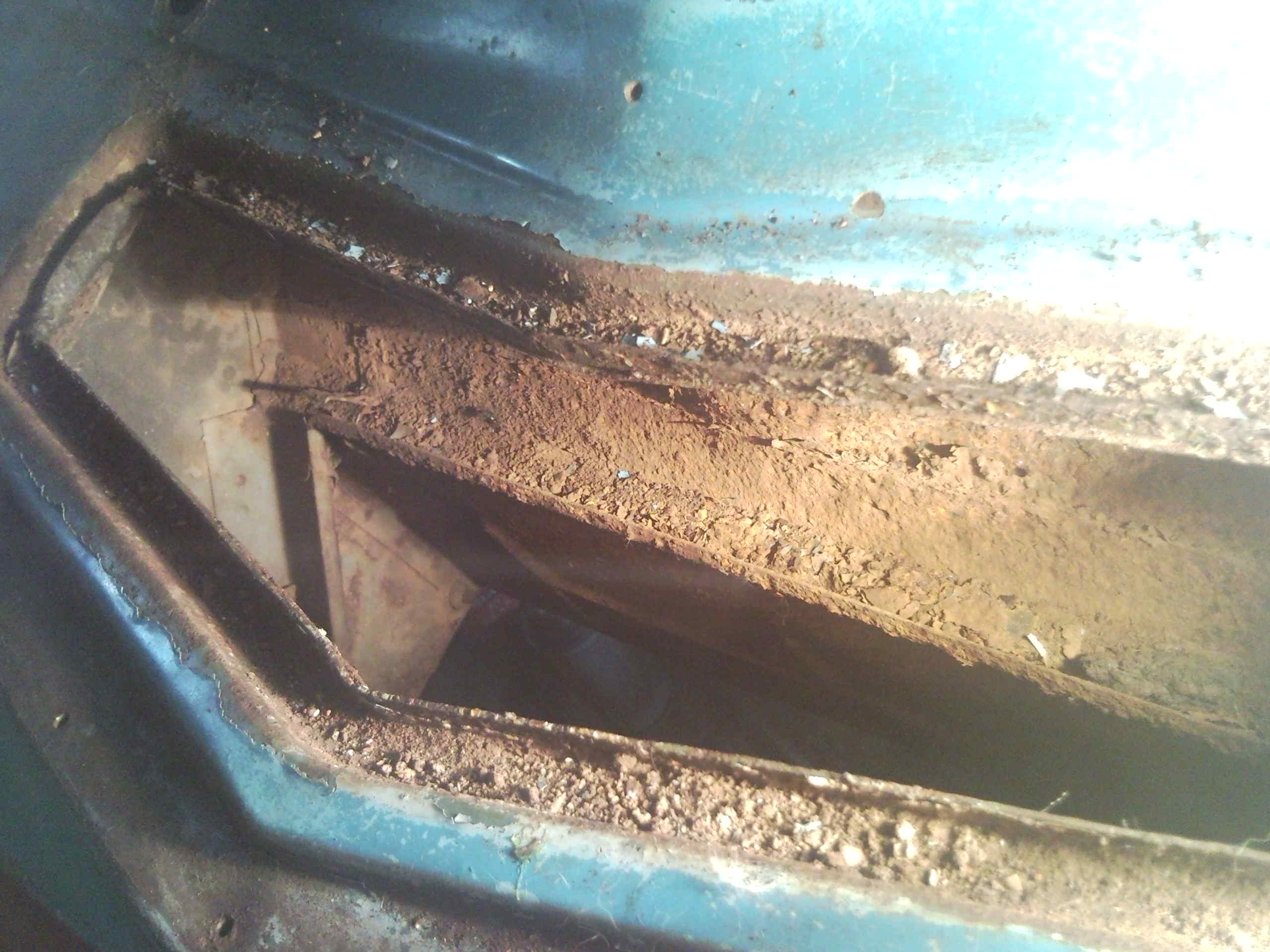

1 418
У меня желобок выреза воздухозаборника весь сгнил, поэтому я вырезал его по периметру, короб и отвалился. Желоб буду изготавливать занова, кобор назад ставить не планирую.

Мысли конечно есть, но до реализации дело еще не дошло. Я могу себе позволить выкинуть весь этот мусоросборник и приспособить печку от современомарок т.к. моя машина изначально была обречена на переоборудование. Была мысль перенести воздухозаборник в другое место, но позже понял что лучше места для него не найти.
Если у Вас есть желание сохранить машину в оригинальном исполнении, то по моему лучший способ это высверлить точки сварки, отпескоструить весь короб, прогрунтовать (я бы перед грунтованием еще бы оцинковал) покрасить хорошенько и приварить обратно, пролудив желоб воздухозаборника.
