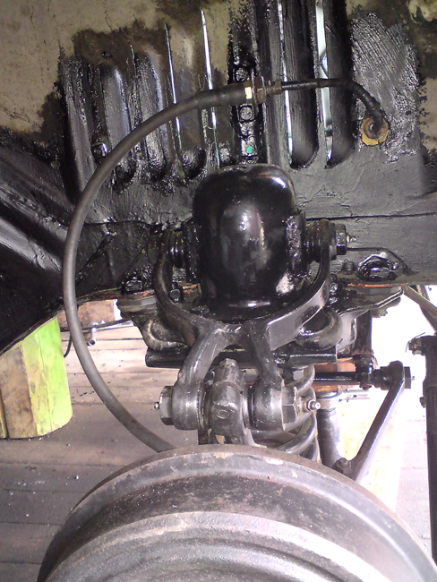

так я и нре стремлюст соединители городить, хотелось бы просто длинные шланги. трубки тоже трогат ьнех очится.
Как крайний вариант, рассматривая прикрепить ещё один уголо-ушко снизу моторного щита ближе к лонжерону, тогда коротенький шланг прикреплю между двумя проушинами а один от второй проушины к колесу, но это думаю не меньший геморой чем поменять трубку... :?

Так, а почему тебе родные(они же УАЗ) шланги коротки? Ты же подвеску на нысовскую менял?

Мне тоже непонятно. Передние шланги немного короче заднего. От грузовыз и УАЗа подлиннее. 21 и 20 по моему одинаковые. Сам давно ставлю от 24ки. Они чуть длиннее.
Надо смотреть в грузовых а.магазинах.
Причина на фото.
Фальш амотртизаторы и так выше, плюс сверху торчит мартёр и гайку надо надевать закрудивать, плюс резинка.
Пришлось переставлять проушину шланга выше.

Манкус,думаю,что самое правильное в этом случае - поставить брусок под рычаг или ступицу и примерить шланг в обычном нагруженном состоянии,а потом уже поддомкрачивать и смотреть,чтобы его не изламывало.Слишком длинный шланг - тоже не есть хорошо.Лучше подогнать магистраль и перенести уголок-крепление на оптимальное расстояние,чем ставить очень длинный шланг.
длинный не короткий, не хрена с ним не будет. А родной короткий. когда машина в среднем положении, он почти ровный, то есть при ходе отлачи его просто вырвет.
А про уголок я и без вас знаю, вы лучше подскажите по шлангу.

Просто,при торможении шланг имеет свойство распремляться и может задевать за что-нибудь.

можно надеть оболочку пластиковую в виде витой пружинки как на иномарках и ни чего не будет.

Артем шланг у пазика 600мм такой подойдет или надо длиньше.
Такой думаю будет как раз! так как родной чуть коротковат а те что я влепил чуть длинноваты.
А про пружины я тоже думаю, только хочу купить тонкие стальные пружинки, типа как на ФТо идут на шланги )
А пластиковые от чего подходят?

Я тебя (и всех) немного дезинформировал! Вот в таком положении как на фото со сложанным верхним рычагом, родной шланг просто натянут, не туго, но боюсь что может заципиться или за несколько раз перетереться за уголок рамы возле правого верхнего отбоуника рычага.

пластик надо в магазине смотреть от нивы!!!,..а так бмв х 5, стальные есть на тормозных пневмошлангах пазика но они наверно толстые в диаметре..

Понятно.Мне ещё встречались умельцы,вставлявшие на Ниве тормозные шланги в металлическую гофру душевого шланга.Со стороны - как с магазина смотрелось...
А навивка от душа это мысль! И по кроям обжать, тогда ни одна сволоч не сможет тормоза перегрызть)
а насчёт пружинок это лассно, но как их надеватьь на шланг? Если брать такие что на шланг можно навить зацепив витком и прокручивать, то они либо жидкие будут либо большого деаметра, а так чтобы плотносели надо надевать через верх, а так штуцера.

С нивы попробывать надо диаметр шлангов одинаковый.

У меня на заднем шланге стояла пружинка от 740 вольвы села идиально, перед х5 , от нивы тоже пробывал но на тонкие современые шланги.
