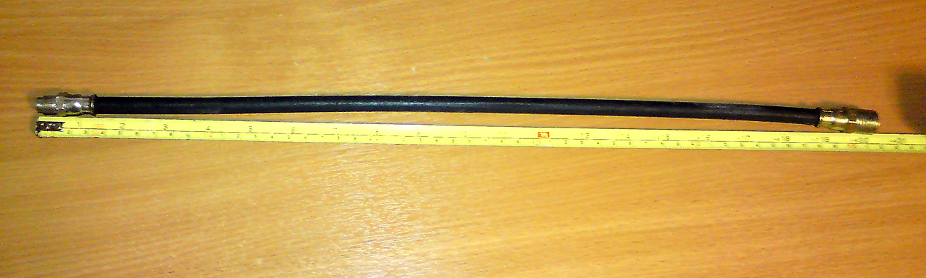

У меня на победе в связи с переменой моста, я поставил какие то неизвестные шланги длинной толи 60 толи 70 сантиметров. незнаю от чего они, просто валялись в гараже давно.
но шланги сдохли, теперь ищё замену. Самое дилнное что смог найти с подходящей резьбой это он УАЗа, но они всего 50 см (по кркомке штуцеров), такие же собственно как ин а победе и это мало...
В общем прошу всех помощи в поике шлангов передних тормозов! Мож у кого есть, или кто знает где купить, или кто подскажет от чего были мои шланги.
Может кто-то посоветует как устроит доп секцию в виде штуцера, чтоб использывать стандартные шланги.

там на шланге есть номер ..какой напиши ?

Твои старые от УРАЛА,с гидро-пневмо томозной системой.(Тягач,Бортовой,проч..)

Газон или Пазик.

нет там номера, он просто длинный.
юрий-победа, спасибо., а это точно?
купить реально?
sania112ve, вряд ли, там не длиннее чем на победе, всё что самое длинное лорде это от УАЗа, всё остальное короче, а что длинее имеет другие наконечники.

Я когда на УАЗа большие колёса ставил,покупал длинные шланги в ГАЗовском магазине. От чего именно я не помню,сказал дайте длиннее чем УАЗовские. Дали сантиметров на 10 длиннее. Правда наконечник один вроде не такой как на фото.

Любая воення часть,лучше "Связь" там точно стая Уралов живет,ну и к "золотому фонду"-армии(прапорщик)

а что под штуцером подразумевается,переходник на свременные шланги(уплотнение не медной шайбой,а конусиком)?

сейчас в основном пневмосистемы тормозов стоят.

В ппринципеможно, а переходники готовые есть?

впринципе соединить два шланга не проблема.как и переходник с конуса на шайбу.
с тормозами не шутят. :mrgreen:

Думаю,что шланги между собой соединять не стоит - быстро начнут рваться по краям от места соединения.Это точно - сам видел у знакомого на Форде.Он и года не проездил на нём,благо,вовремя спохватился...

Mankus, а может быть магистраль тормозных трубок переместить поближе? Придется трубки только заменить от главного цилидра до шланга, чтоб не городить соединители.
