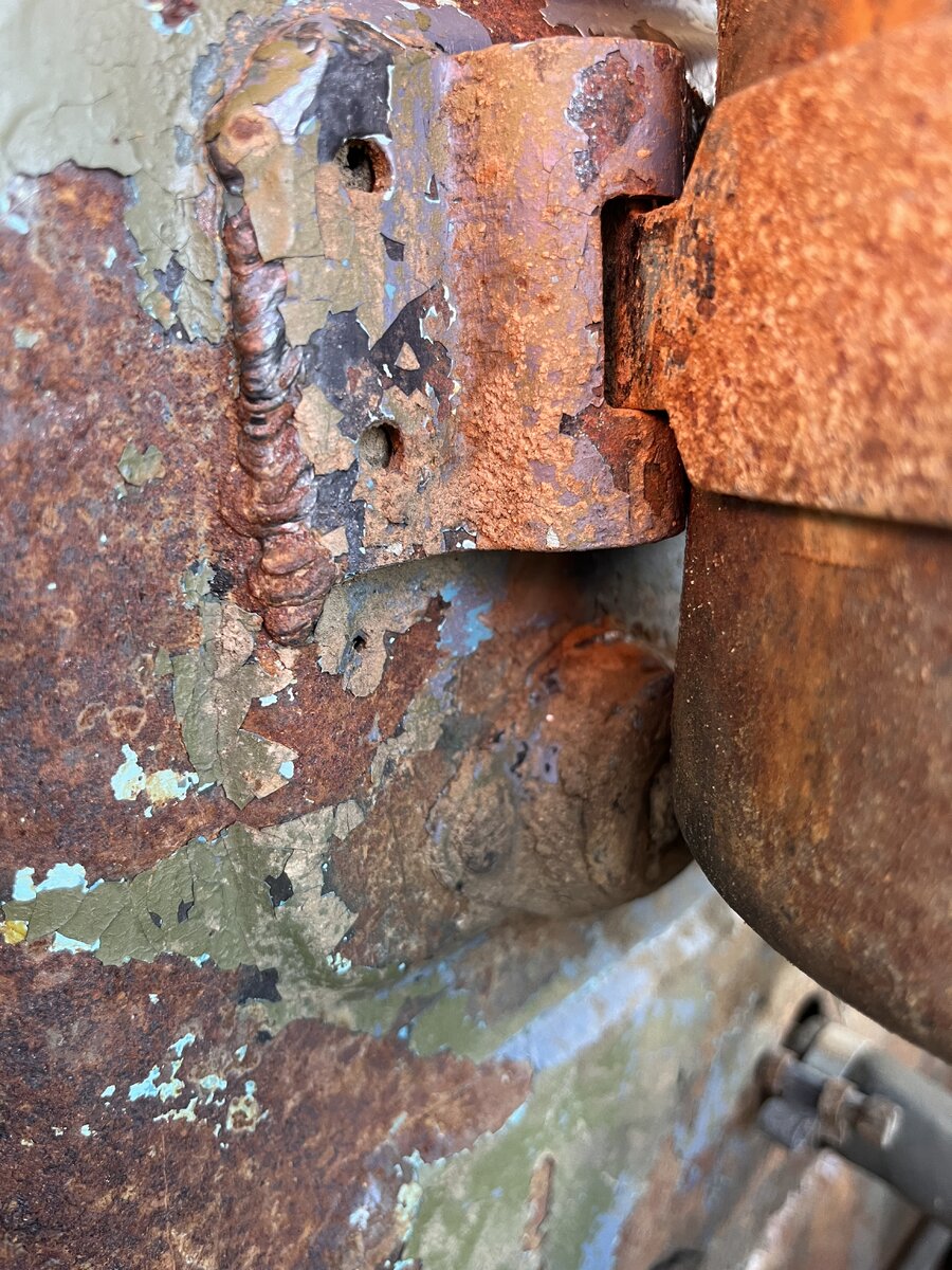

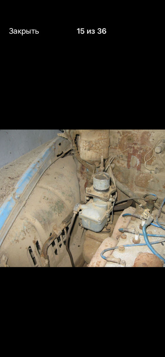

Подскажите пожалуйста по по подкапотному шильдику. Он у меня отсутствует и перерегистрация автомобиля невозможна. И в гибдд ее настоятельно просят)))) автомобиль 49 года. Как быть? Может у кого она сохранилась. Хоть понять как она выглядит именно ранняя. Или может кто дубликат может изготовить. Очень не хочется пускать ее на запчасти

За фильтром в итоге следов установки не нашли?
Если нет, то была замена кузова, от 49года там только птс, который можно на фантики пустить.
Фото таблички образца до 50г на форуме есть, через поиск можно найти
Номерные дубликаты табличек не производят, это незаконно. Даже обсуждение возможных вариантов не связанных с законными способами здесь не приветствуется и закончиться баном автора.
Чтобы точно сказать была ли замена кузова, сделайте более чёткое фото фильтра, а лучше снимите его, там должно быть отверстие от косы проводки.

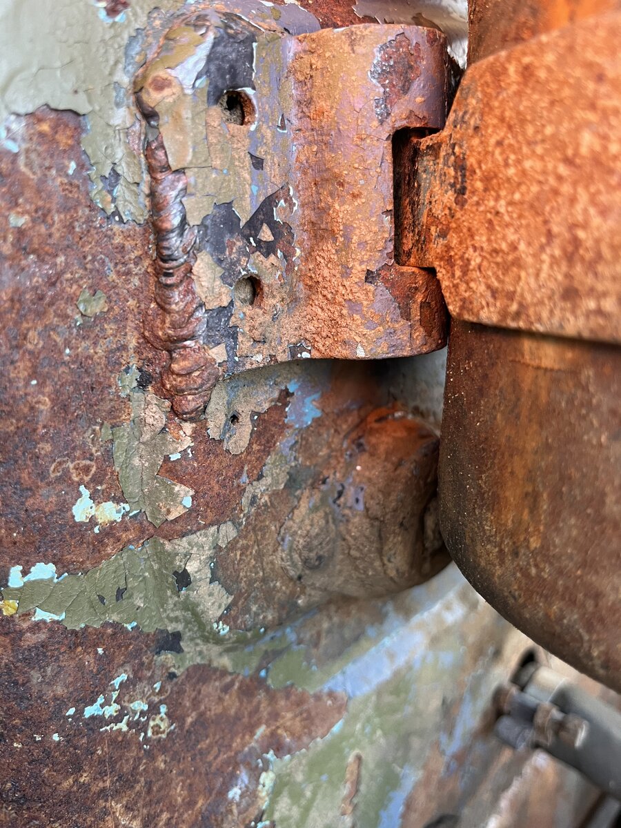

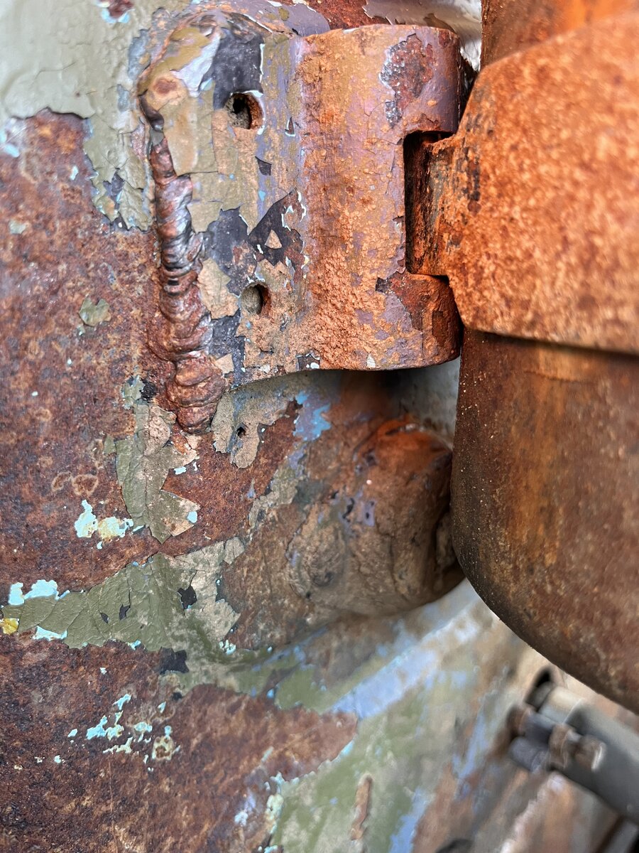

Кто то варварски вварил фильтр фто на место таблички

Машина действительно 49 года)
А в остальном-увы.
Это можно аккуратно срезать и зачистить так что видно не будет. Это не самая большая проблема! Сложнее найти с годами утраченные детали... У меня на машине середины 1950 года много отличий от более поздних машин, а на 49-ом их ещё больше!

Лонжероны с брызговиками от другой машины похоже.
Кузов действительно от ранней машины, и если вы очень хотите раннюю машину, можете попробовать оформить, но шансов мало. Есть такая формулировка "утеряна в результате ремонтных работ".
Это очень трудно, уйдёт масса времени и шанс того, что судебное решение будет в вашу пользу, маловероятен.
Начало будет таким, что машину с площадки в мрэо отправят на экспертизу, будет заведено дело на последнего собственника - т.е на вас.
Далее будет отказ в рег действиях.
Далее можете судиться.
Прямой совет с этим не связываться, разберите её на запчасти, ранние детали можете продать, подкопить деньги, и искать другую машину.
Не стоит связываться с такими экземплярами, без табличек, с колхозно набитыми номерами, с б.н агрегатами.
Решать в итоге вам, но примерные варианты развития событий я расписал выше.

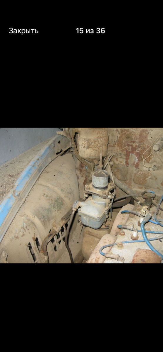

у Вас еще номер кузова на оловянном прямоульном брусочке над новым ФТО на краю мотрного щита должен быть набит, а не на стойке водительской двери.

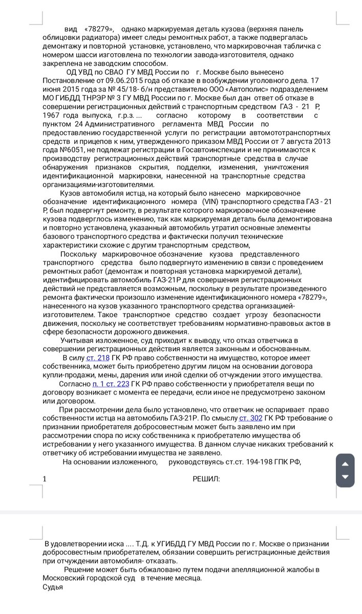

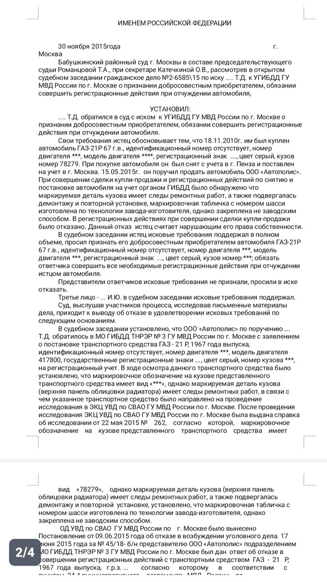

Вот, например. Дело в открытом доступе, обезличеное, скачать и ознакомиться можно на сайте мос обл суда, как ссылку кинуть не знаю, она прямая на скачивание.
Дело от 2015г, когда еще не так все,сложно было. Попробую сделать скриншот с телефона, читайте внимательно пункт про табличку, и почему она заинтересовала сотрудников мрэо.

По брызговику родной он или нет можно будет сказать если автор сделает фото его крепления ближе к поперечине.
