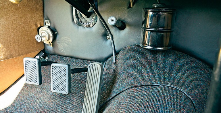

Только не бронзовая (по фото)

Да. Но у меня блестит (хром)

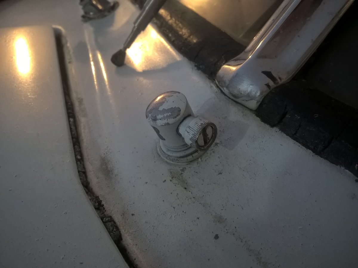

Сфотографируйте, пожалуйста, расположение самого насоса и бачка стеклоомывателя.

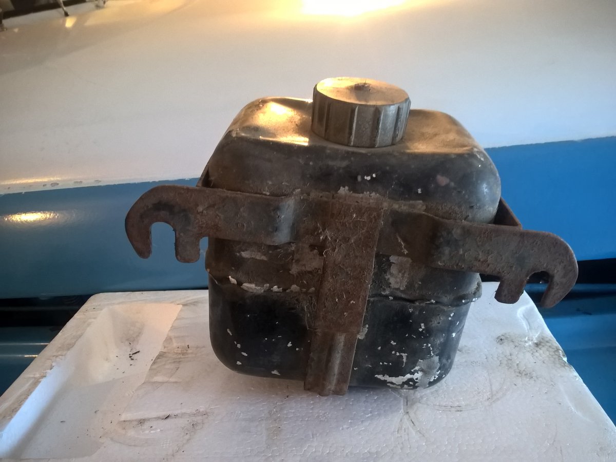

И мне тоже очень интересно. Есть маленький прямоугольный пластиковый бачок, вроде как говорят родной, но не знаю как его повесить

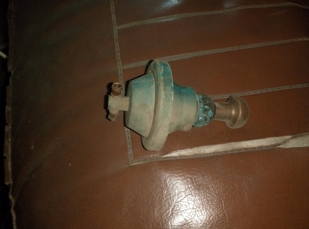

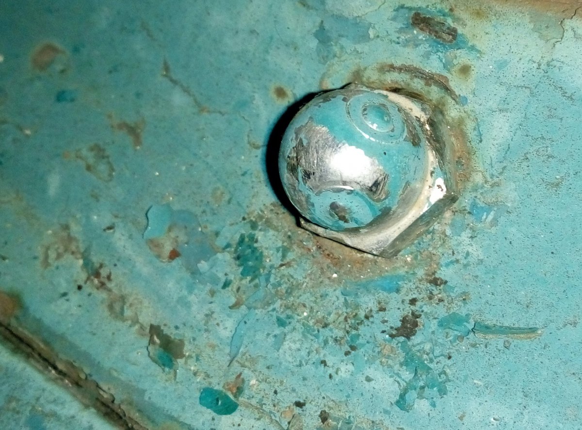

P60225-190805.jpg P60225-190829.jpg форсунка у меня такая же как выложил Андрей. А вот насос стоит ручной. Знаю что должен быть ножной как в газ 69. Но интересно с какой машины мой.
5 102
2 831
Ручной наверно с москвича у меня тоже сделан ручной.

У меня на 401ножной как и в газике. Может с более поздних?
А вообще ручной даже удобнее, но не аутентично ☺

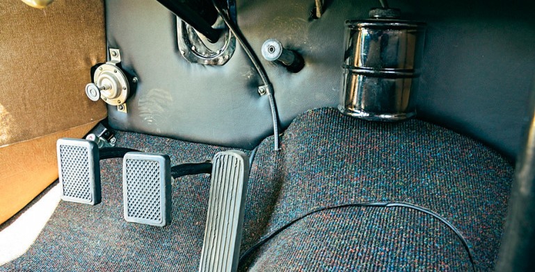

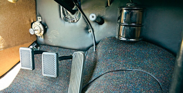

Интересно посмотреть на омыватель в Газике...
13 336
5 617
не соглашусь
фотка с омывателем из журнала За рулем, а снимали там машинку не совсем аутентичную. Просто по настоящему аутентичная ( та например, что в ГУМе стояла на выставке Побед) еще была не готова.

нашел свой омыватель 403Б-5208010 видимо шел с 403 москвича
Газик (газ 69) у меня для покатушек в лес. Изначально стоял ножной, но пришлось поставить бачек с насосом от жигулей так как нажимать на родной насос ногой в зимних башмаках тяжело.
