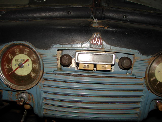

Упс. Приехали. Я все время думал, что у меня 2-я серия. Машина по документам 1952 года. Приемник есть, отверстие под антенну тоже есть. Замок зажигания с гайкой снаружи. Какая у меня серия?
3 344
3 751
Это 2 серия, как и должно быть по году. Отверстие под поворотный кронштейн скорее всего позже сделали.
Не знаю. насколько это было распространено. видел машину 1953 года изначально с приемником. антенна была на перемычке между стеклами.

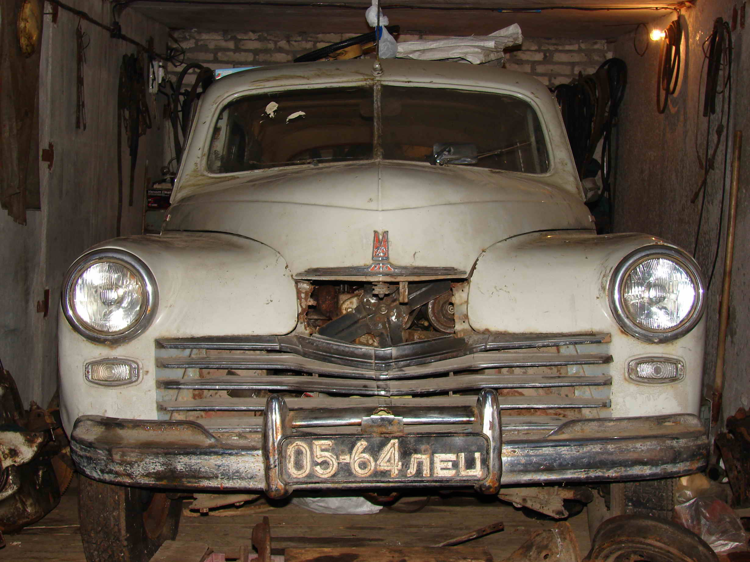

А вот у меня 1955 год,стоит антенна в крыше и в салон проложен кабель для антенны,заглушка "Автозавод имени Молотова" и решетка тельняшка..... Это нормальная вторая серия?
7 578
2 701
Это нормальная вторая серия 1955 года :)

у меня машинка 1955 года 3-я серия (= решетка улбыка и дырка для антены имеется. :shock:
13 332
5 604
гайка снаружи и маленький диаметр отверстия под замок-- непреложный атрибут третьей серии. Просто видимо в далеком лохматом году была замена кузова на третью серию со второй, все приборы и тельняшки переставили, получилось то что видим. НО УМЕНЬШИТЬ ОТВЕРСТИЕ ЗАМКА НА ВТОРОЙ СЕРИИ НИКОМУ БЫ В ГОЛОВУ НЕ ПРИШЛО! Только если на фото не видна мега-шайба или что в роде, тогда - да.
И у меня так!!!!! Так, что всё ок :)
