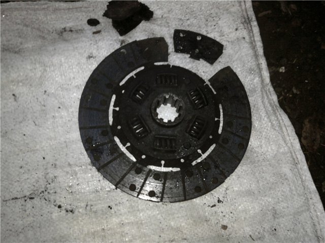

Вечером фотка диска будет.

Вот такой он стал

У меня только один вопрос: КАК ОН СМОГ РАЗВАЛИТЬСЯ?!!!
13 159
5 076
вибрации, перегрев, использование по ... цатому кругу - и готово

олд джек, просто я побуксовал немного. Отлетевшие куски накладок были чёрного! цвета. Да и износ неравномерный.
