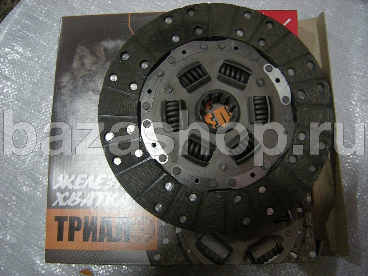

Триал выпускает диск сцепления ведомый 71.469-1601130 б/асб. для автомобилей Победа и ГАЗ 69.Номер предоставляется для поиска или заказа и все.
Премного спасибо!)
А нет ли такого номера для корзины и выжимного?
