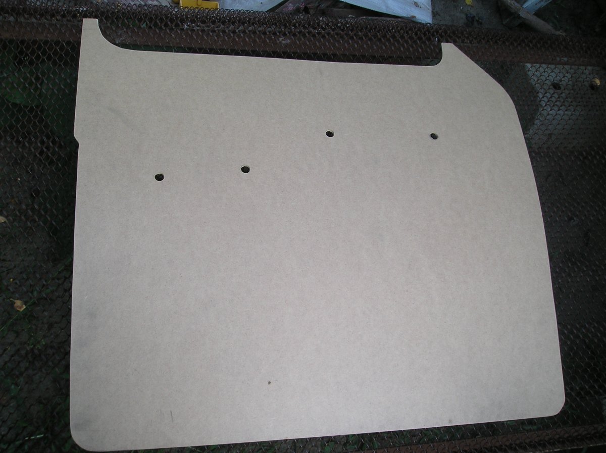

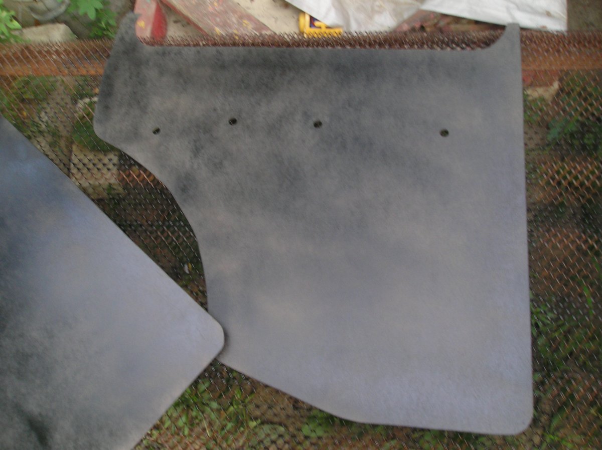

мы делаем карты из ХДФ 3мм (аналог МДФ, более высокой плотности) с последующей влагоотталкивающей окраской грунтом ГФ-021.
ещё вопрос.
или есть варианты чисто обивки? а собирать самому?...
этот вариант называется установочный комплект, изготавливаются все обивки и готовые дверные карты и т.д.
вот такой для ГАЗ 21 (извиняюсь за качество фото.)
