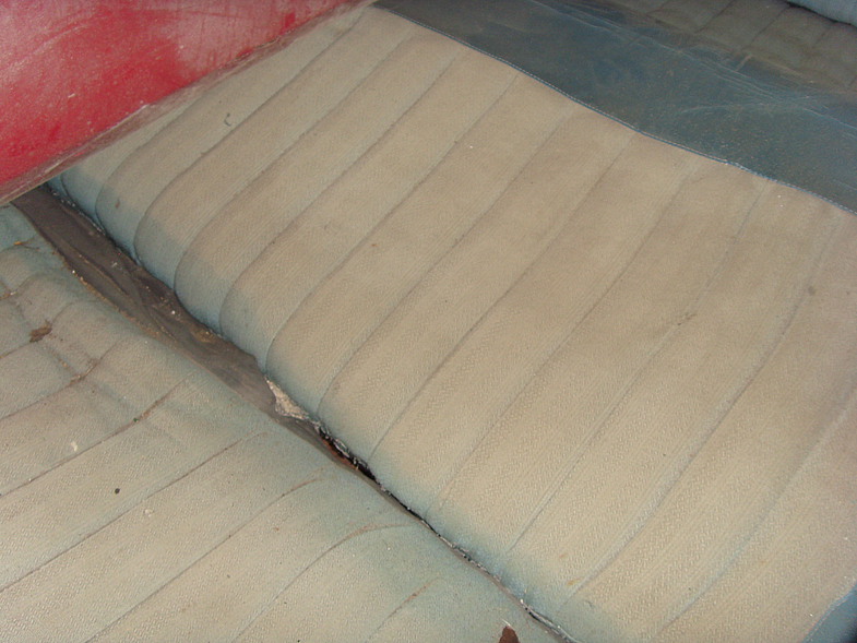

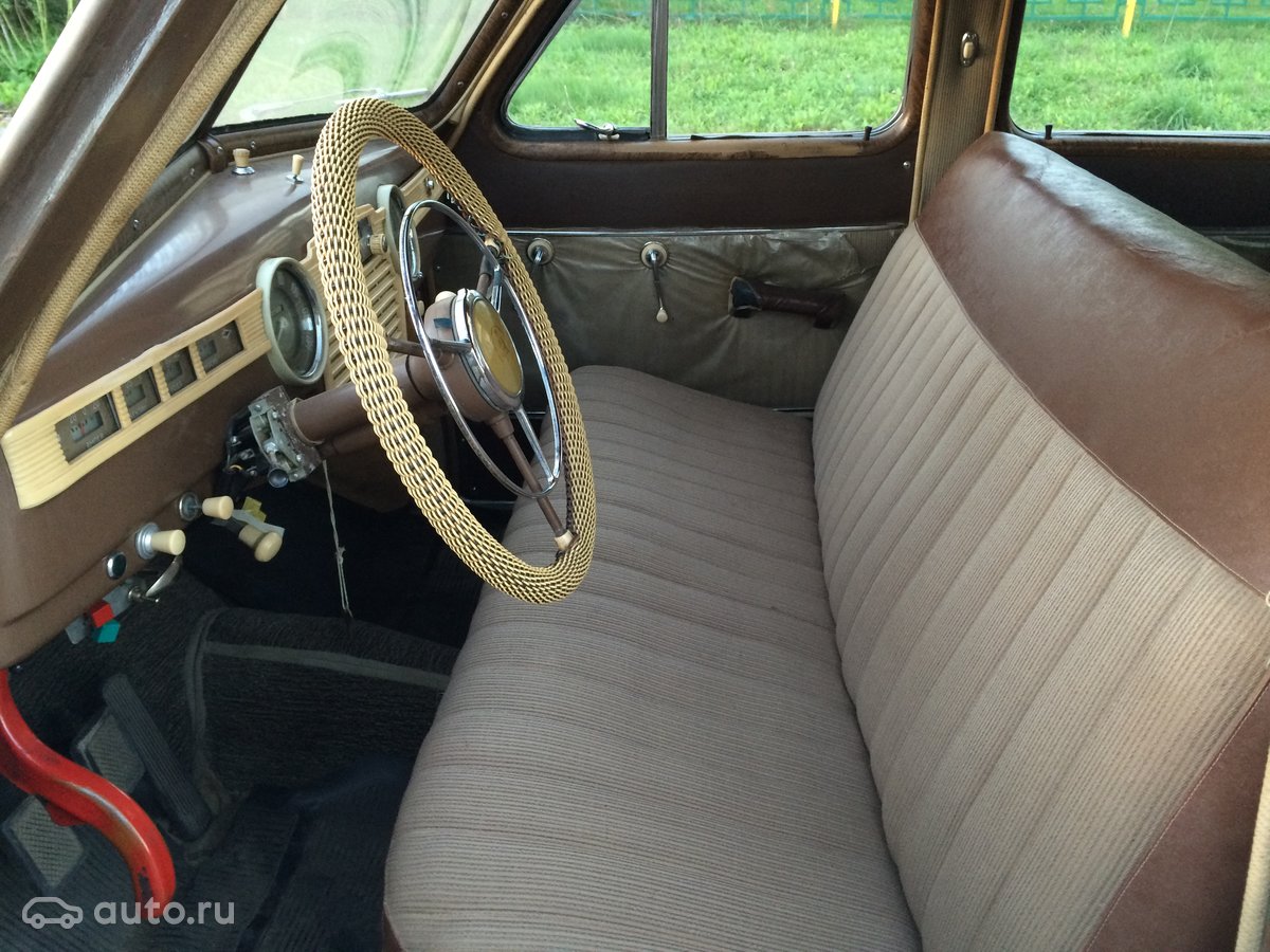

На фото видим 2 РАЗНЫХ неперешитых оригинальных салона. Оба , как мы называем, 3 серии.
Смотрим на ткань и видим, ТКАНЬ РАЗНАЯ .Ткань могла на заводе ставится двух видов.
Ранняя, -- как я предложил, и поздняя, что ставилась на ранние ВОЛГИ.
Я, именно, про коричневую ткань речь веду.

Ткань на подкладке, т.е. не надо будет ватиновые вставки вставлять между строчек?

При пошиве ТАКИХ, так сказать батонов, обязательно вставляются ватные вставки.
Батончики получаются выпуклые.
Мастера, кто будет шить, должны знать и уметь

Так и мне поздняя коричневая, Победа у меня 1958 г.в.
По батонам Спасибо, все понятно и доступно. Почему интересуюсь, у нас в глубинке хороших мастеров нет. Приходится все самому или над ним стоять с каждой строчкой, тогда получается.
И еще один вопрос когда новодельную ткань творили за образец что брали?

За образец брал оригинальную ткань. на фото видим старый образец
в процессе, примерно десяток новых
образцов отверг.
http://www.pobeda-club.ru/threads/novaja-seraja-i-korichnevaja-tkan-dlja-salona-pobedy-i-gaz-m-1.13255/
........... Приходится все самому или над ним стоять с каждой строчкой, тогда получается.
Значит и надо стоять над душой.
иначе не получится.
НАчнут предлагать поролон под ткань , простроченный снаружи, и говорить, --СМОТРИ, КАК КРАСИВО.
