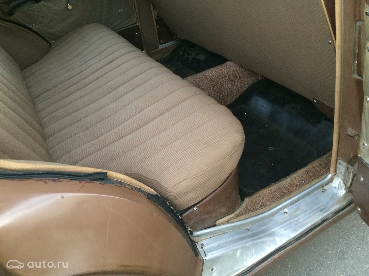

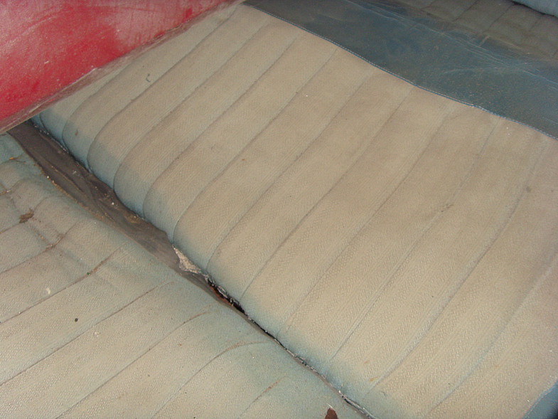

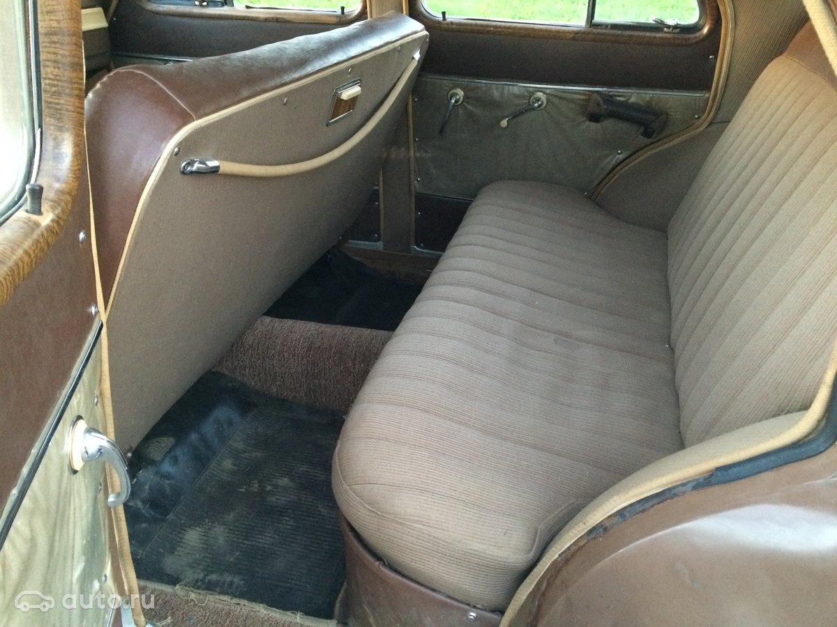

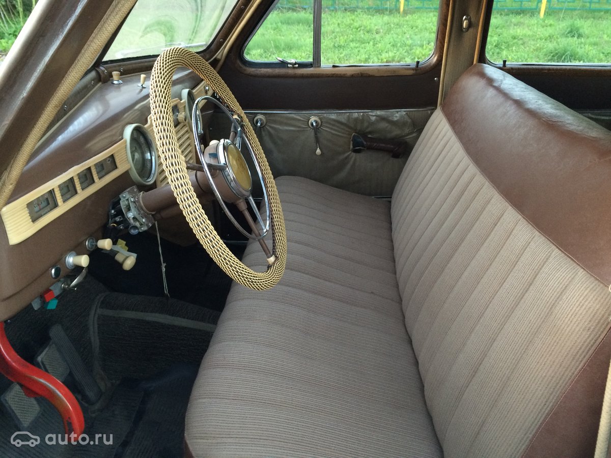

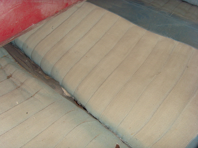

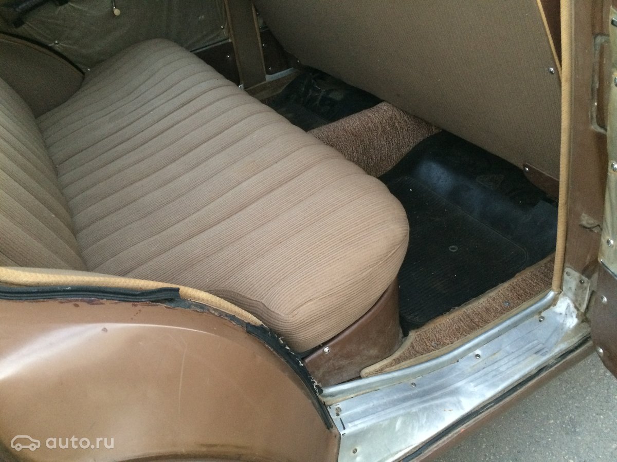

На фото видим 2 РАЗНЫХ неперешитых оригинальных салона. Оба , как мы называем, 3 серии.
Смотрим на ткань и видим, ТКАНЬ РАЗНАЯ .Ткань могла на заводе ставится двух видов.
Ранняя, -- как я предложил, и поздняя, что ставилась на ранние ВОЛГИ.
Я, именно, про коричневую ткань речь веду.
