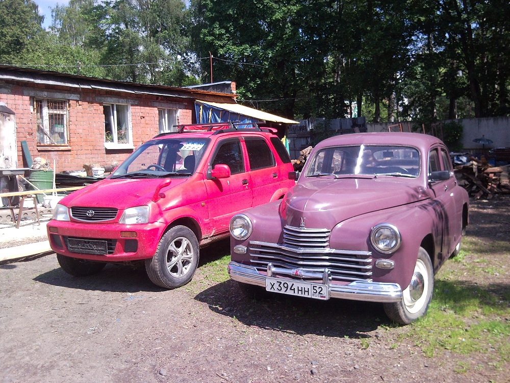

Такая, наверное, долго по сварным швам будет рассыпаться, хотя изначально как донор приобреталась. Очень долго лежала просто в сарае.
