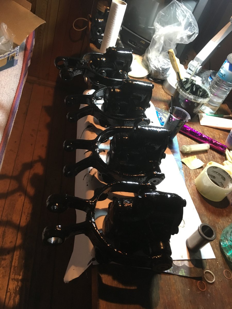

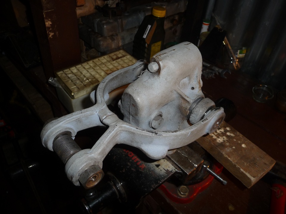

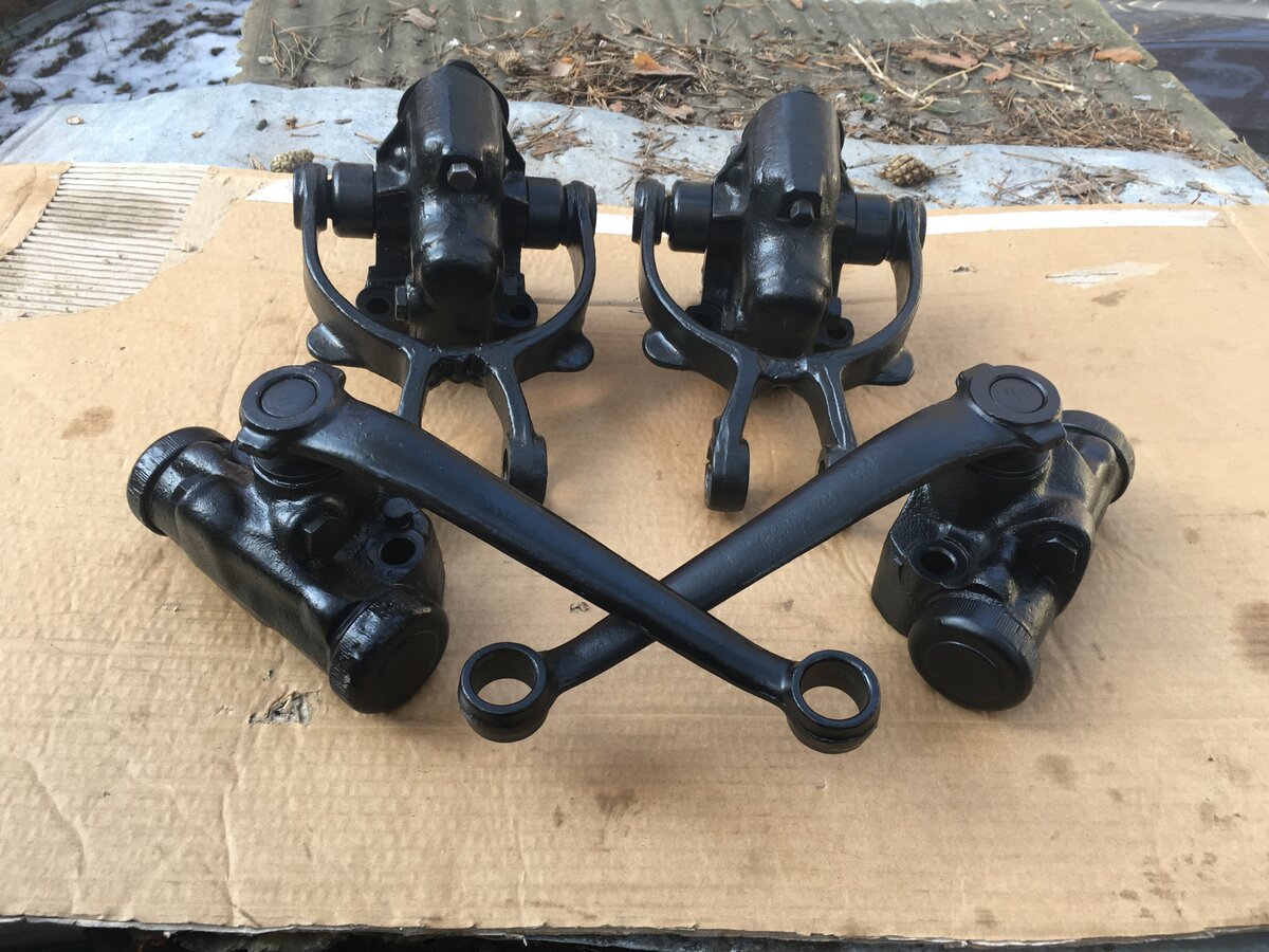

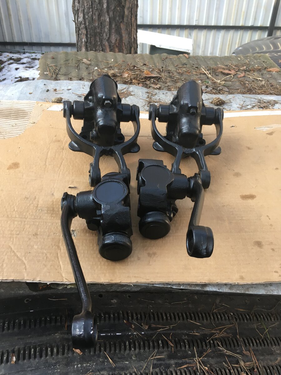

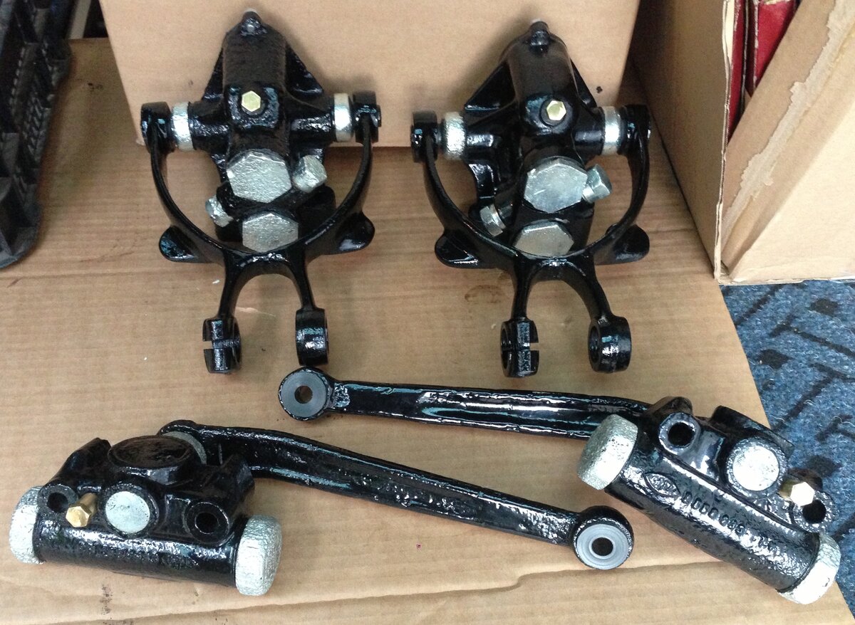

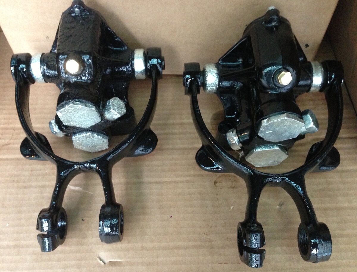

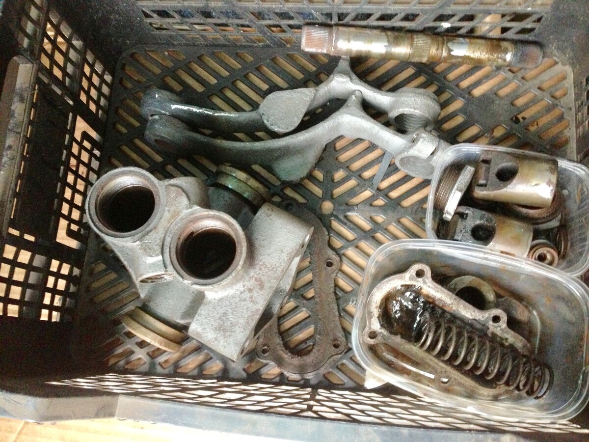

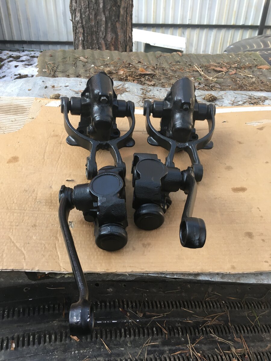

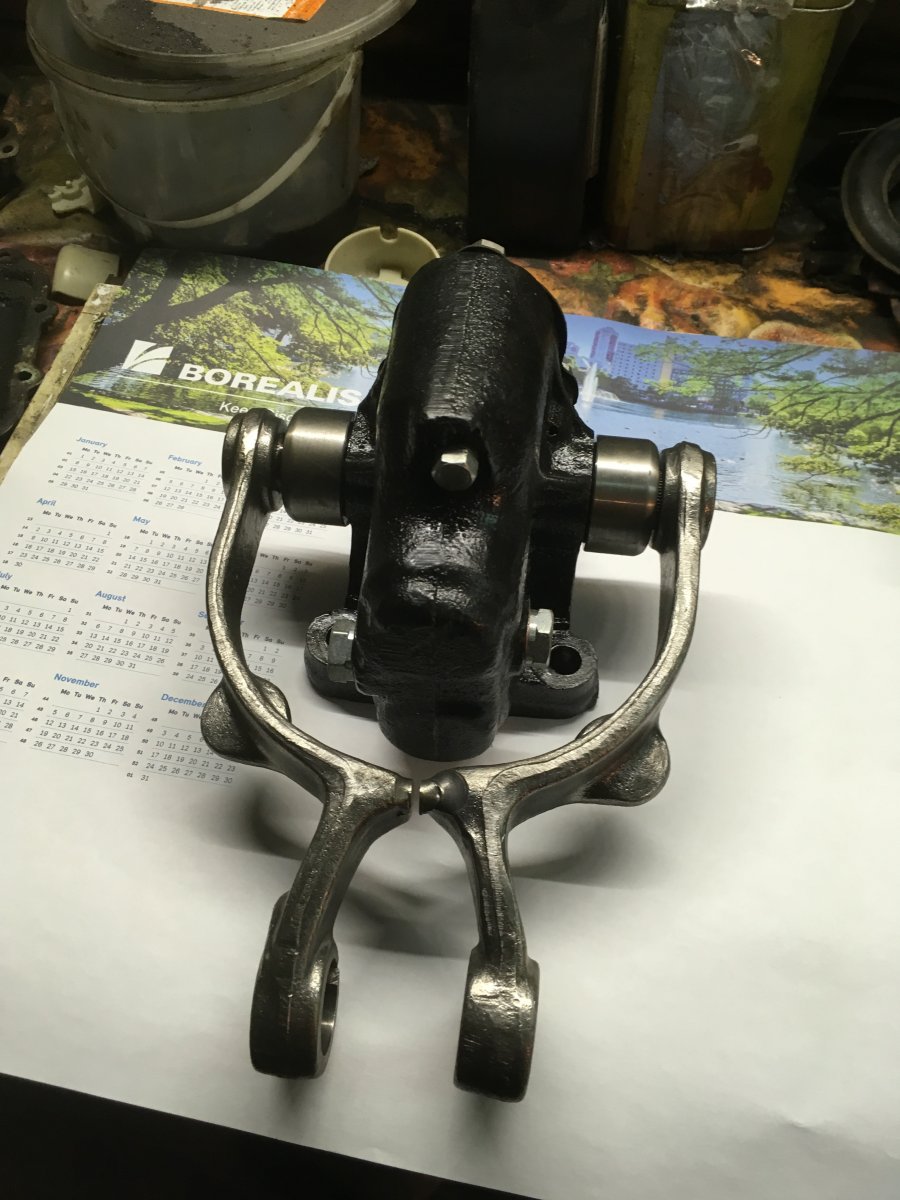

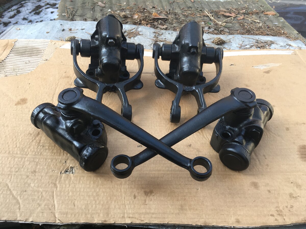

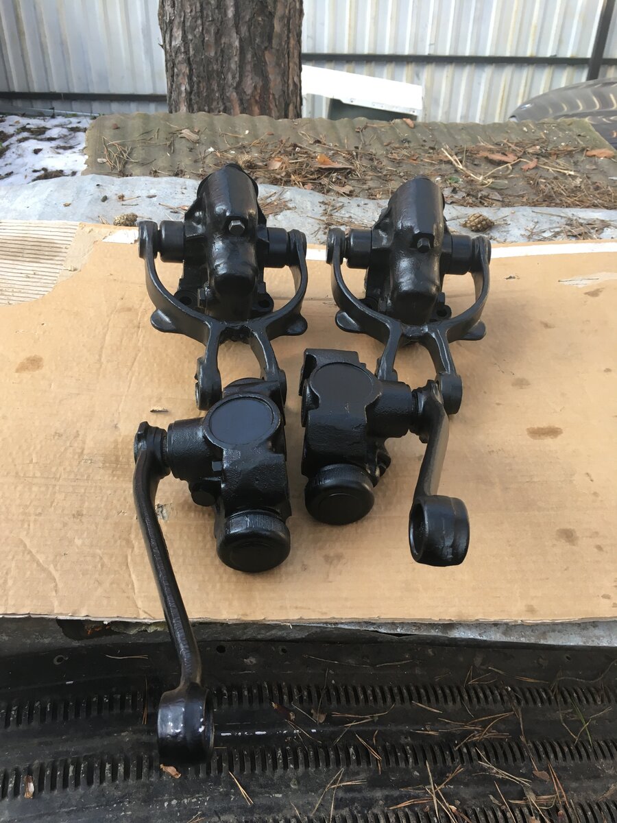

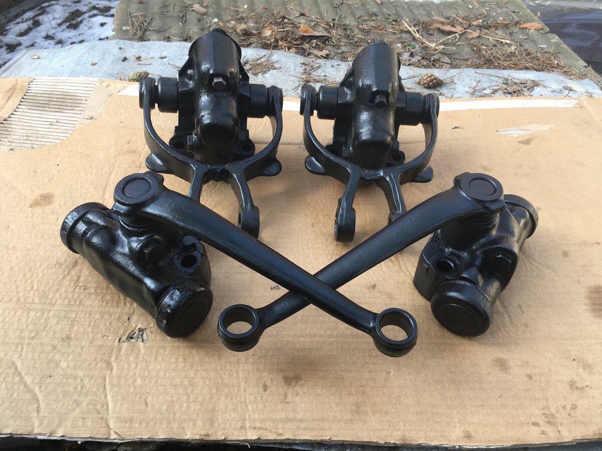

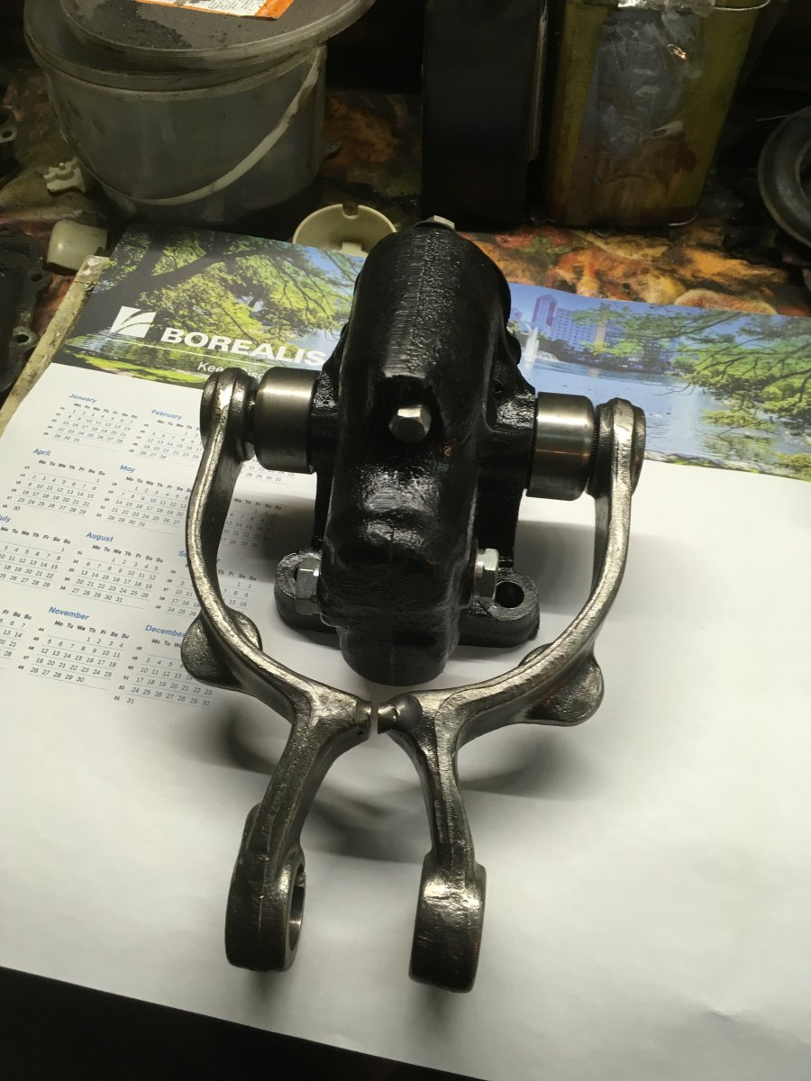

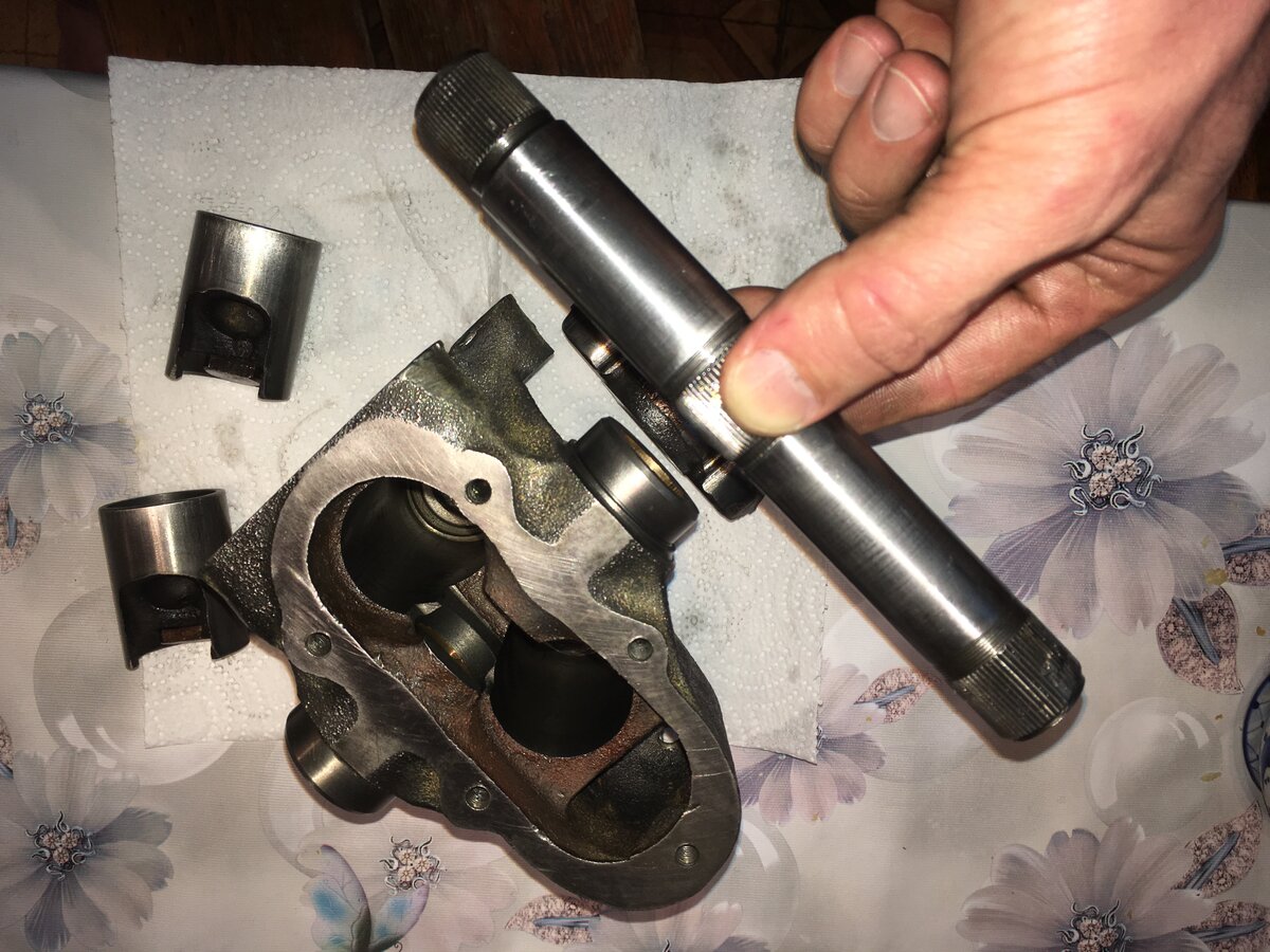

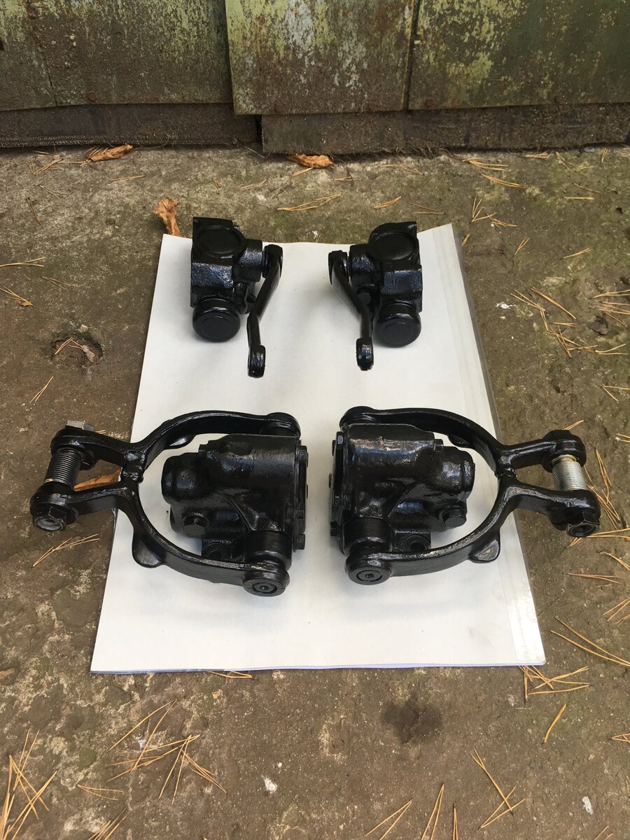

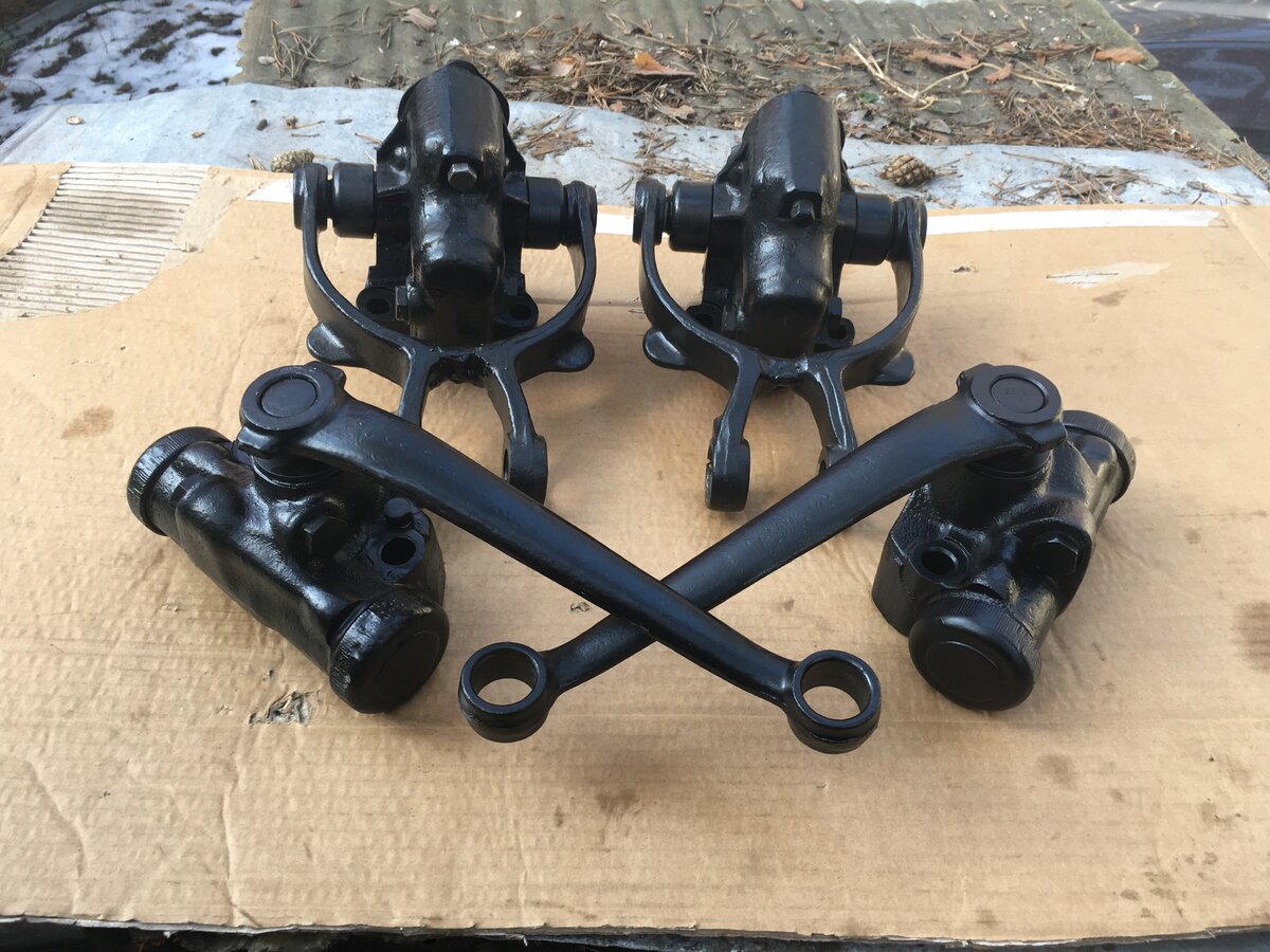

Собственно восстанавливаю передние рычажники:
-разборка и дефектовка по валу и втулкам (биение), кулачку, поршням, клапанам в поршне и основным клапанам хода и отдачи, по линии привалочной с задней крышки, резьбовые места) ;
-проточка вала по уплотняемым местам;
-изготовление чашек под оригинал с уплотнением под вал;
-уплотнение по валу и сопрягаемой поверхности. Допуска и натяги рассчитаны!

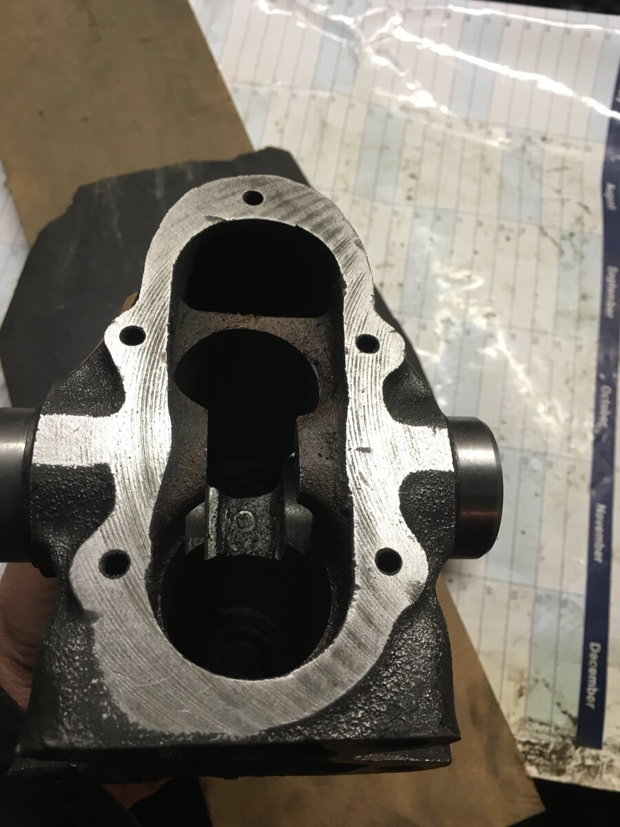

- выведение привалочной поверхности под заднюю крышку- вредоносную штамповку завода);
-уплотнение задней крышки из РТИ;
-спец болты для задней крышки
-сборка в "стерильных" условиях
-выставление рычагов с помощью волшебного молоточка
-сварка
-окраска в чёрный цвет))) могу и в красный)))
В первую очередь коллегам с сайта.
Гарантия 2 года или 50 т.км.
Что наступит ранее.
Цена:
М20 Победа и ГАЗ 21 : 32 тр./комплект из 2-х передних.
Нужны Ваши старые миниму клапана хода и отдачи с читаемыми параметрами клапана.
ЗИМ: 40 т.р. /комплект из двух передних. Возврат старых Ваших обязателен с клапанами. В НАЛИЧИИ КОМПЛЕКТ ПЕРЕДНИХ на продажу.
Фото работ вложено.
Пишите в личку, звоните. Заказы принимаются ограничено и на полках ничего не залеживается. Исполнение до 2-х месяцев комплект. Это хобби. не работа. Просто расстраивает, что никто не делает столь важный и не простой узел.
Евгений
Пишите в лк ATTACH type="full" alt="Рычажник до сварки.JPG"]140351[/ATTACH]

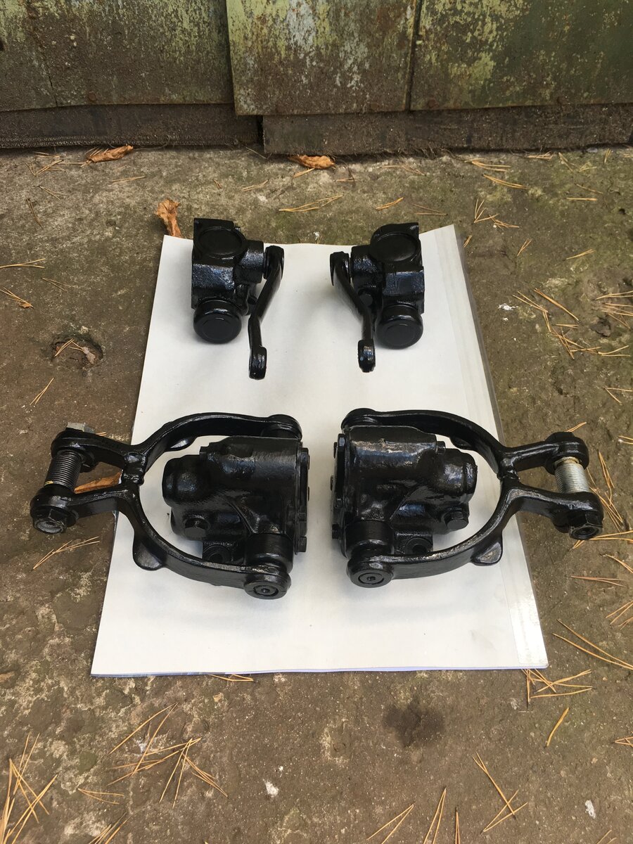

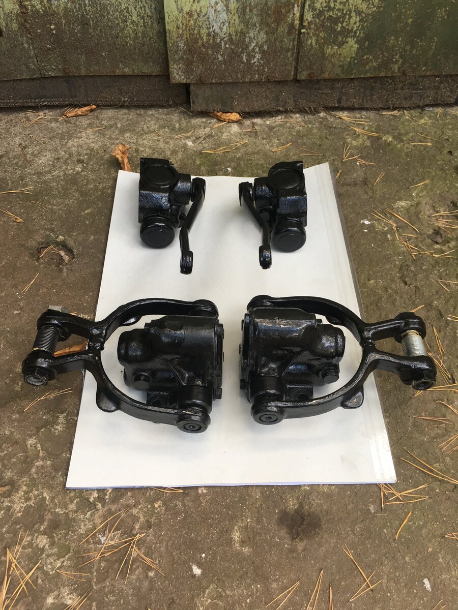

Речь идет о передних рычажниках такого типа как я понял:
Это ГАЗ-21, М20 и ГАЗ-12. Корпуса одинаковые, рычаги и клапана разные.
Передние от ГАЗ-69 такие же как задние от ГАЗ-12, М20, ГАЗ-21, ГАЗ-69 отличия только в рычаге и клапанах.
А реставрировать задние от М20 смысла особо нет-они делаются из новых амортов от ГАЗ-69 и старого победовского, который выступает донором клапанов и рычага.
Кстати не особо чистые на руку перекупы так и делают-берется новый аморт от ГАЗ-69, мертвый аморт от ГАЗ-20 и меняется рычаг (клапана как правило остаются 69-е) и готово. Краска из баллончика плюс немного солидола и комплект за 15000 готов. А еще чуть не забыл, надо скинуть аморт с бетонной лестницы, чтобы на корпусе появились аутентичные следы бытования.

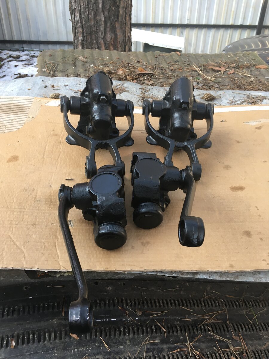

Рассматриваю заказы. Пишите. В выхи доделаю комплект газ21 и готов на новый подвиг)

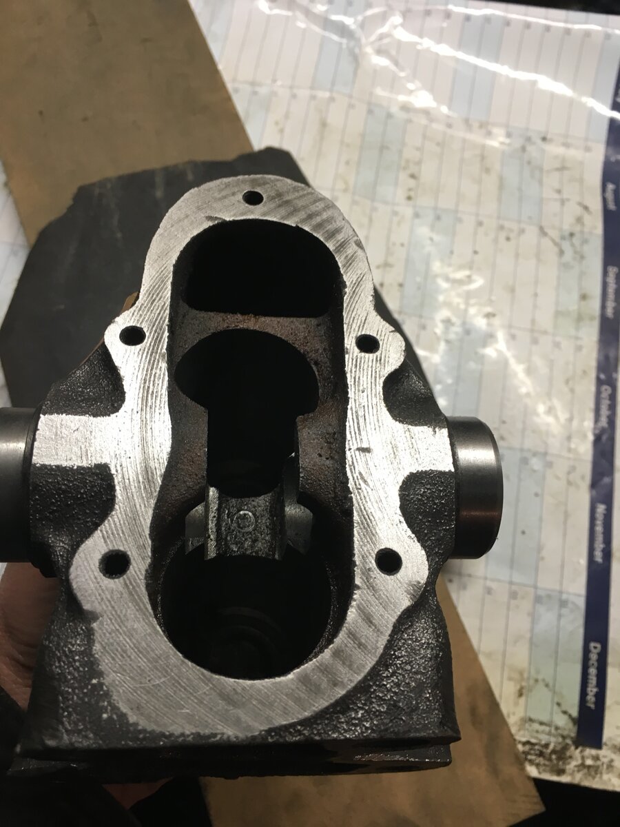

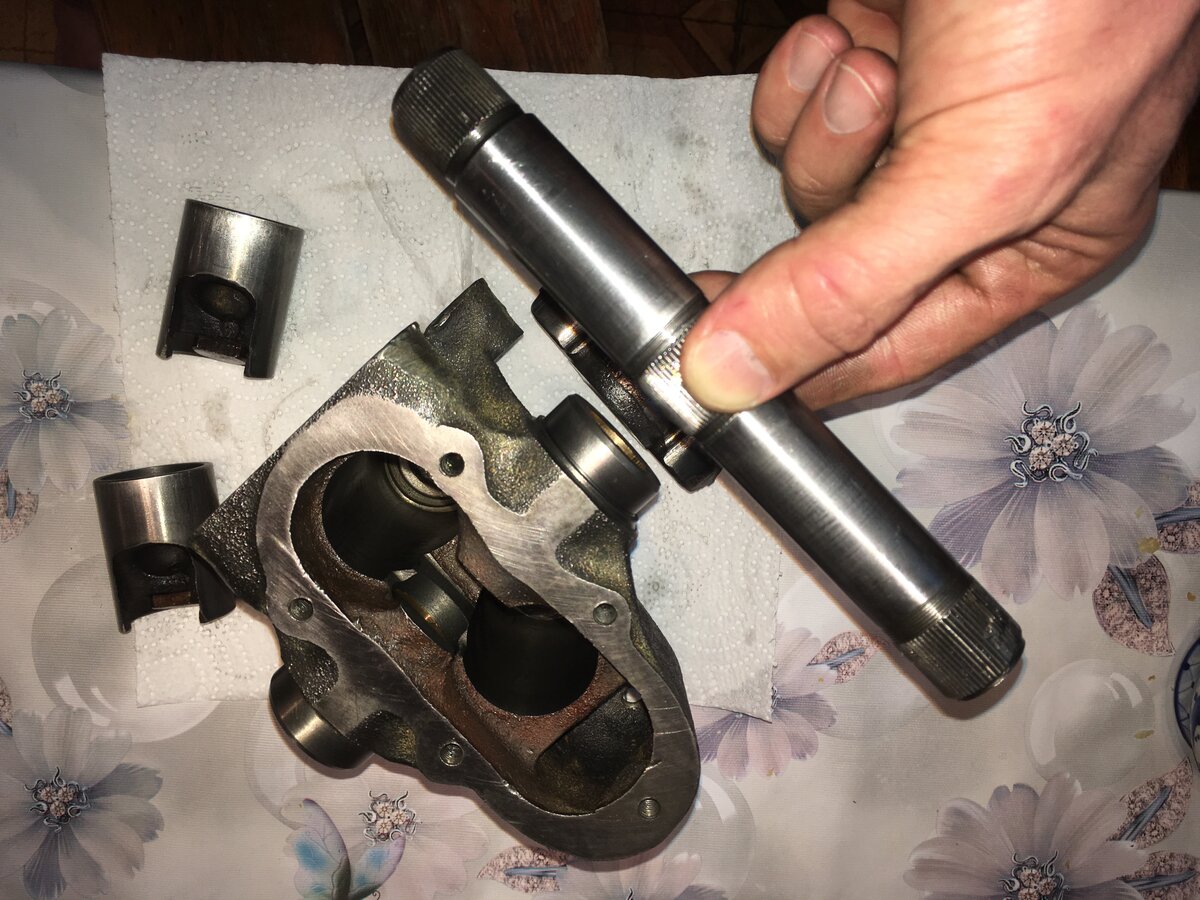

EvgenB
17.09.2015
1 235
910

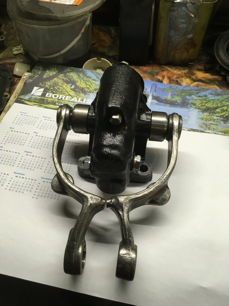

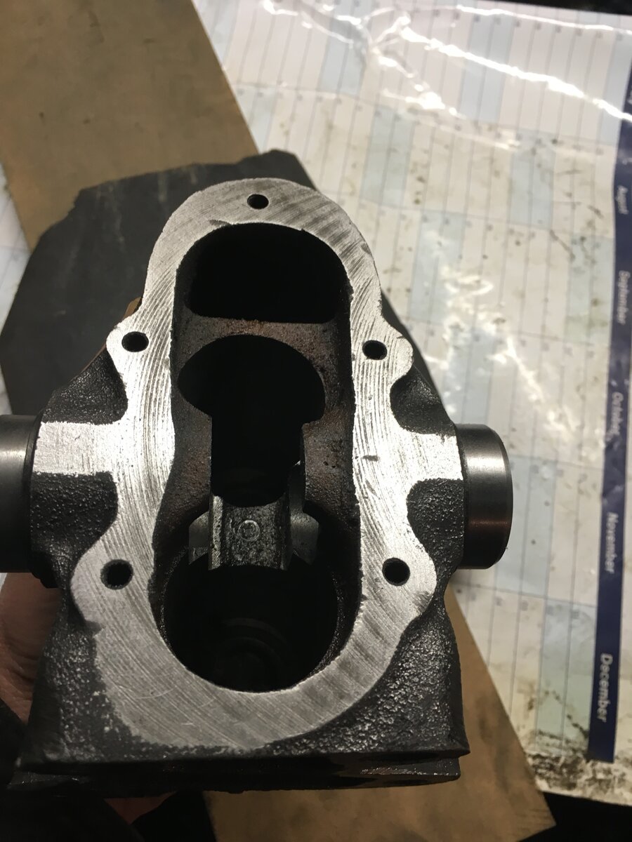

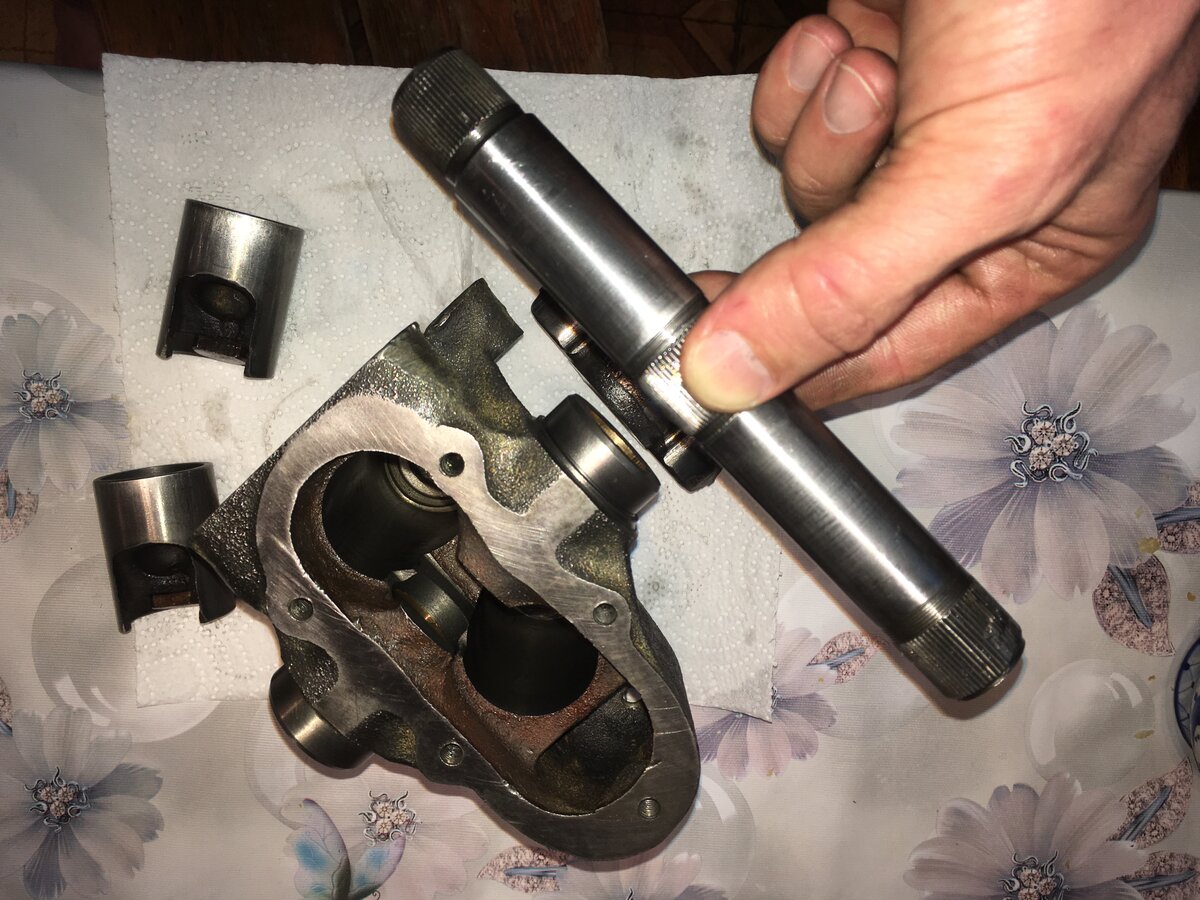

Первый вал за 2 года без износа ставлю назад. Проточка по посадке сальника не нужна, что радует). Резьбы как видите на корпусе нет... она главный подстрекатель несоосности)
