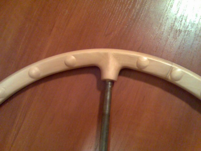

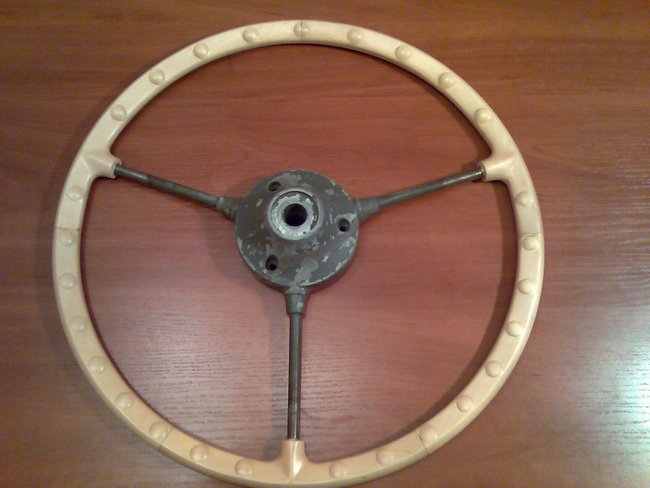

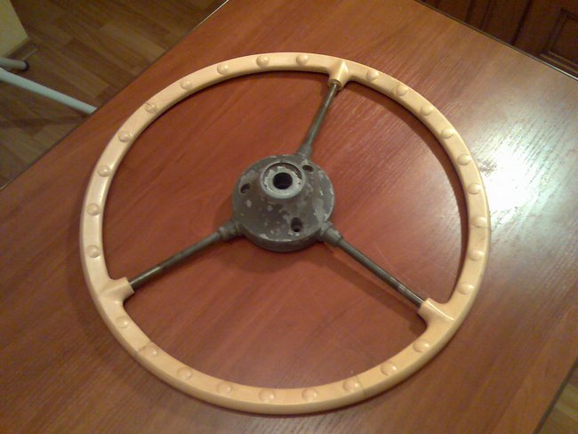

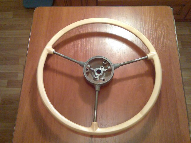

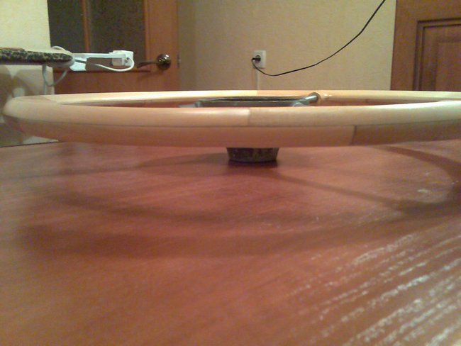

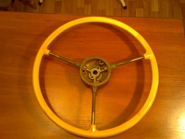

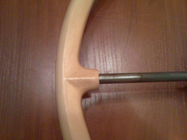

Хочу рассказать историю восстановления своего руля.Все началось с того,что у нас в гараже проводились работы по восстановлению 170 Мерса конца 30-х годов и для изготовления некоторых утраченых деревяных елементов кузова был приглашен столяр.Человек известен в городе как мастер по изготовлению карет и экзотических работ из дерева под заказ.Вот и возникла тогда идея изготовить победовский руль,а точнее его копию,но из дерева.Был найден достойный образец для снятия мерок.Основное отличие от оригинала-была немного увеличина толщина и ширина руля.Рельеф профиля старались подогнать под завод.В качестве материала использовалась липа.Руль получился очень удобным и теплым на ощупь.Сорри за качество фото,делалось телефоном.
очень классно! А вот вопрос в том, насколько это долговечно? От пота с лодоней со временем сотрётся лак, а чуть позже дерево станет пожоже на затёртые скомейки в старыз электричках...
colombo
18.12.2009
102
Украина,Киевская обл.
Руль чуть больше в размерах чем оригинал. Я наждачечкой шлифону немножко и опять как новый :lol:
