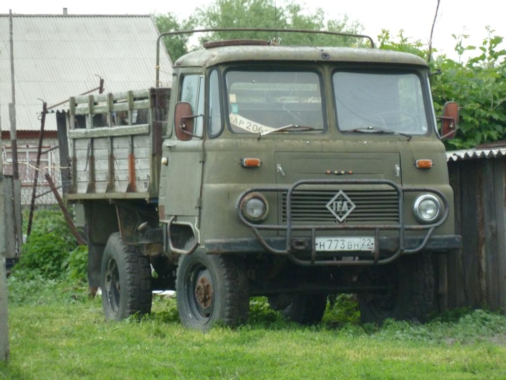

Вряд ли у него длинная база и быстроходный дизель с расходом в 14 литров по пробкам,синхронизированная коробка и тормоза с усилением воздухом а не вакумом.Хотя фото я бы посмотрел с удовольствием.

Это Робур,если дизельный и полноприводный-очень ничего себе игрушка.Дешевле и во многом лучше газ66.Просто я нацелен на полноприводную ифа50 и непокобелим в своем желании :oops: зы ОН ПРОДАЕТСЯ?
