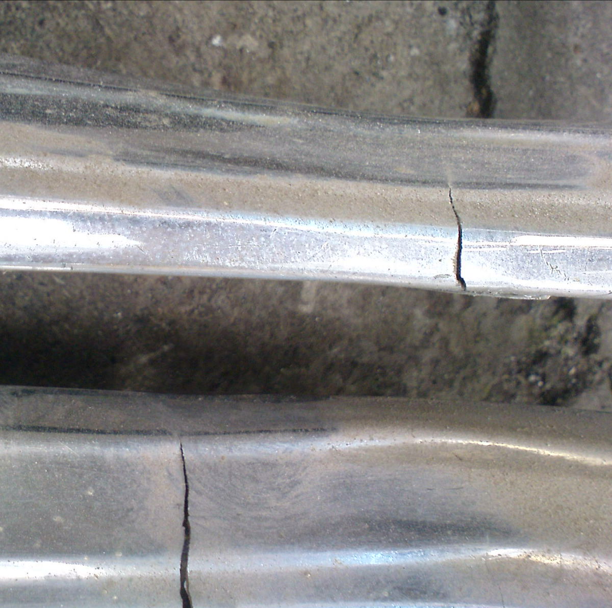

Безусловно каждый из нас мечтает выдеть на своей машине идеальный хром, есть два пути достижения этой цели: 1. Найти идеально сохранившуюся деталь

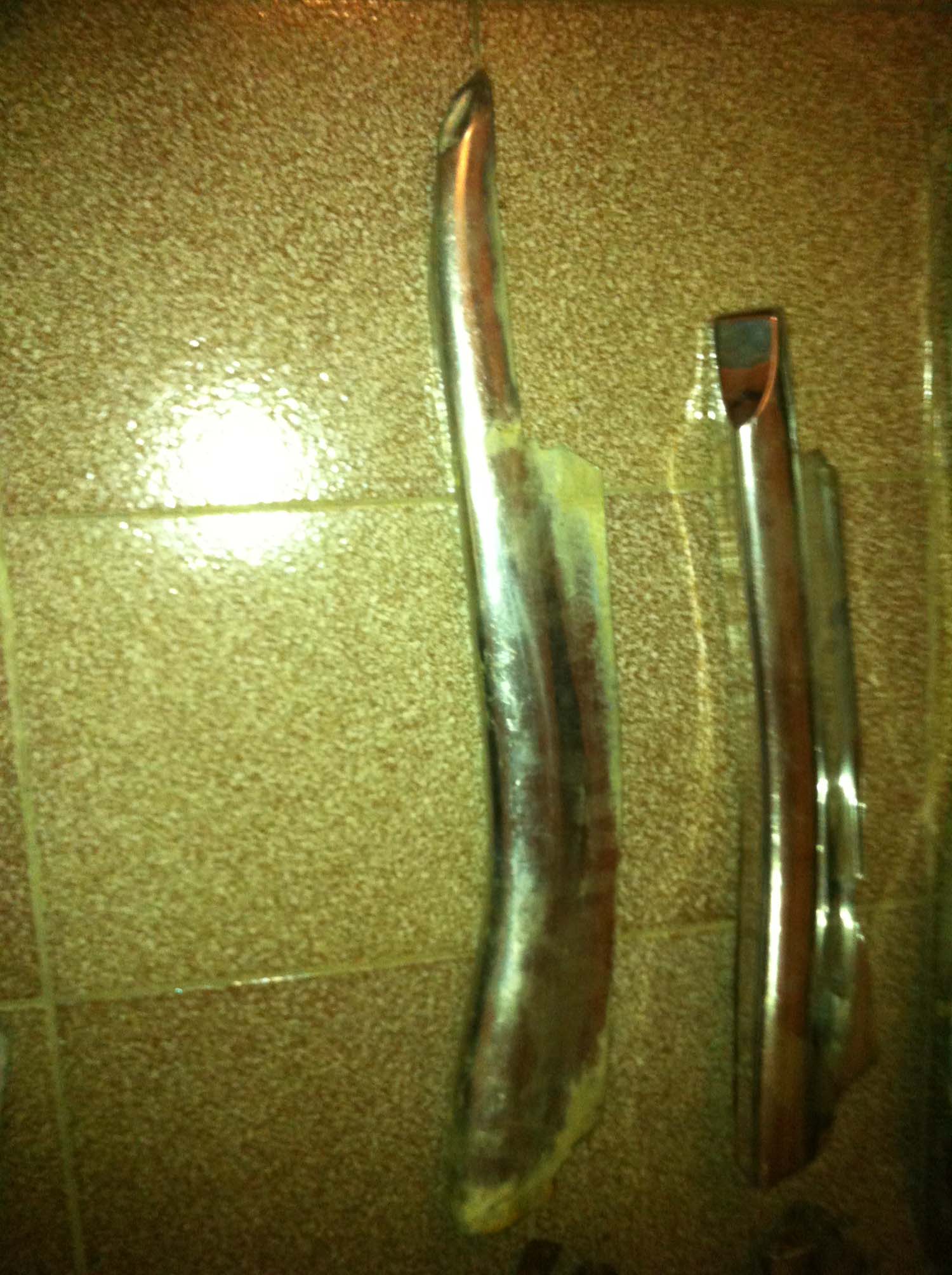

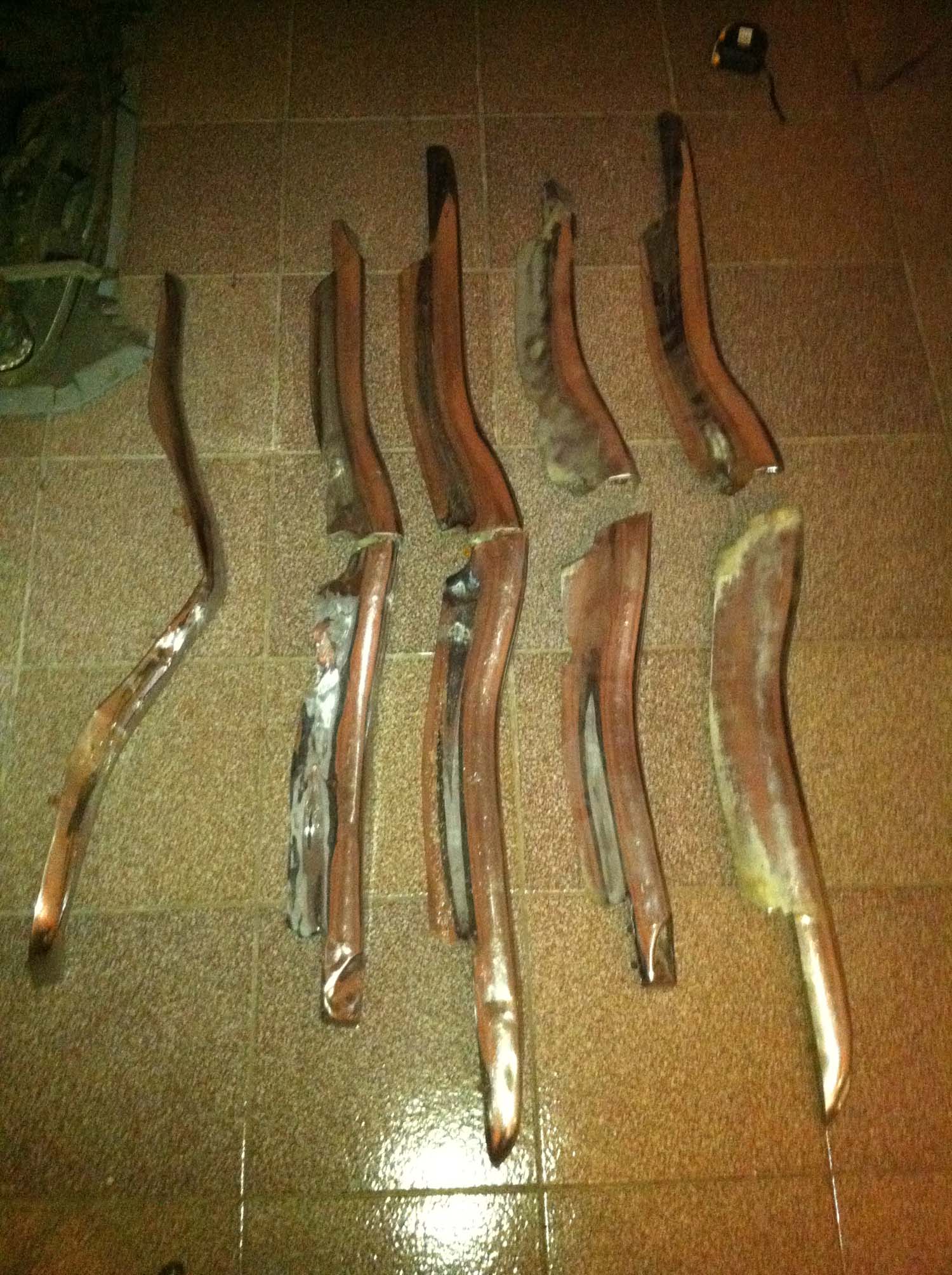

2. Сдать детали на перехромировку-об этом и хотелось бы поговорить, найти деталь с плохим хромом и идеально сохранившейся геометрией сейчас всё труднее и труднее, вот и приходится выбирать из деталей с наиболее распространёнными косяками(изменение геометрии, нарушение целостности), собственно вопрос: При сдаче решётки в гальваноконтору что им лучше отдать мятые детали или детали с трещинами? [см. фото]
7 491
2 460
Лучше мятые, чем с трещинами. Но вообще имеет смысл задавать этот вопрос тем, кто будет восстанавливать деталь.

При сдаче в гальванику лучше всего сдавать НОВЫЕ детали, которые просто хранились в гараже и заржавели.
Поскольку ни вмятины, ни трещины идеально (без следов) не выводятся. Потому что хром - это зеркало. А на зеркале видно малейшие неровности. А малейшие неровности все равно остаються от запаивания трещин и выведения вмятин.
Вы заплатите ОЧЕНЬ много бабосов и получите на выходе результат борьбы рабочих за качественную поверхность. А оно Вам надо борьба эта?
Лучше заплатить те же деньги и получить на выходе новую деталь.

Понятно что хром лучше с идеальной геометрией и целый, а если из этих двух вариантов, на мой взгляд лучше запаять ровную деталь чем ровнять мятую, Игорь думает по другому, товарищи больше конкретики!)))))

Лучше занятся поисками других деталей, пригодных для перехромировки - а эти выкинуть или подарить страждущим

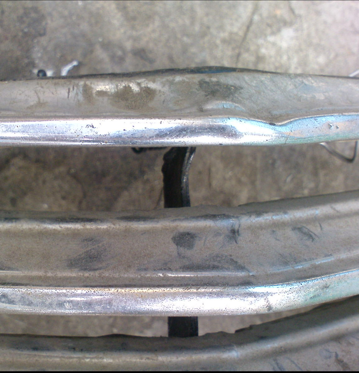

Ну, во-первых, постарайся трещину заварить,сварщик должен владеть непрерывная сварка полуавтоматом. Чем опытнее сварщик, тем лучше шов.Затем отшлифуй сварной шов. В этом случае возможно наличие на микрокосяков. Их можно заделать путем запаивания оловом.И снова шлифовка. После того, когда результат шлифовки покажется отличный отдай в гальваноконтору.

Увы, олово снимается на электрохимической обезжирке. Паять оловом не лучший вариант.
8 899
28 034
Снимается не снимается,процесс подготовки к хромировке делаю сам,и пайка оловом применяю именно по совет гальванщиком.
13 162
5 084
паять лучше техническим серебром, от применения олова на детали могут остаться темные ореолы, некоторые гальванические предприятия берут с напайкой олова, другие -нет. Латунь полуавтоматом не заваришь, тут только пайка. А силумин - и вовсе беда...

Если восстанавливать детальку от Руссо-Балта (либо от какой то редкой машины) - тут конечно никуда не дется - варить, паять, собирать по крупицам.
А в случае с Победой - эстетичней (потом), дешевле и практичнее - найти деталь без трещин и вмятин и отхромировать.
Наверно ты имеш в виду детали из ЦАМ-а.ЦАМ варится чудесно,но не каждый сварщик умеет варить такой материал.И самое интересное, у нас лучший сварщик ЦАМ-а -мастер женщина. :lol:
У нас найти мелькие детали ,колпаки,ободки,клыки с трещин и вмятин сложно,а без трещин и вмятин никак.Пересыл Россия- Болгария иногда для меня не вариант.
Только стоимость пересылки и комисионы взимаемые при отправке денежных переводов стоит больше чем стоимость деталей на выходе в гальваноконтору у нас.Поэтому для меня практичнее и дешевле варить паять и т.д.Вот с новыми бамперами ,не поверится самим,проблем у нас нет.За последние два года в закромах положил два передних новых М 20,и два задних новых от Варшавы-аналог М20 но со светоотражателями.
