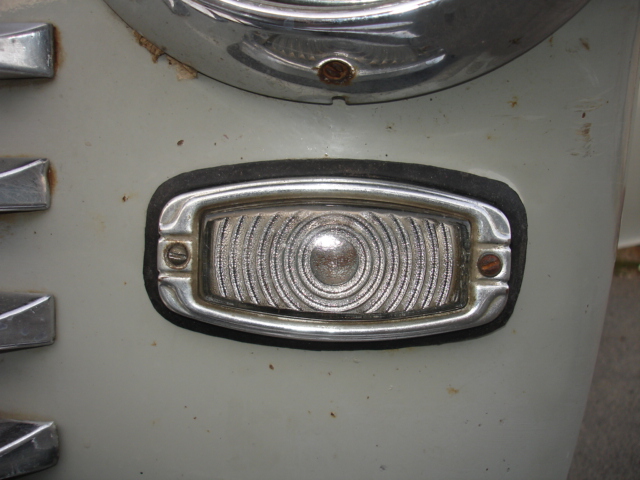

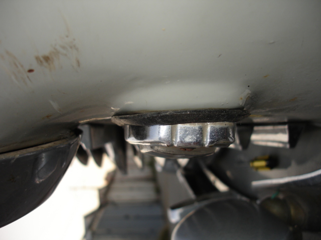

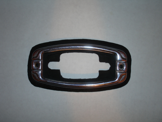

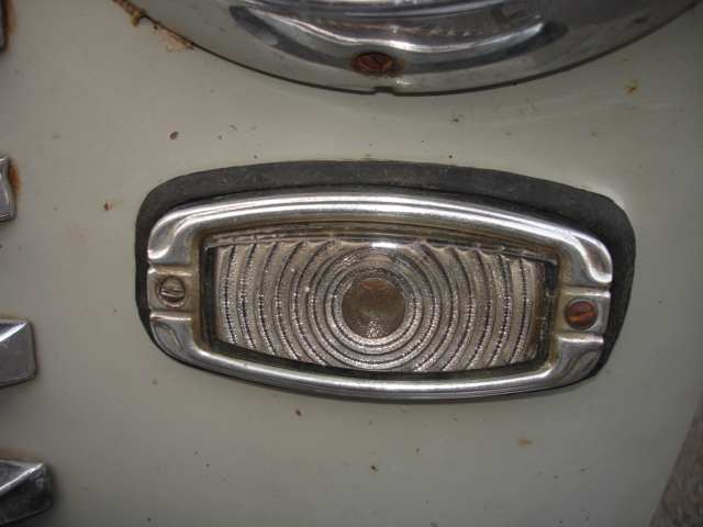

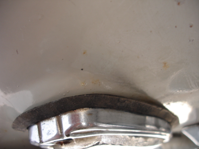

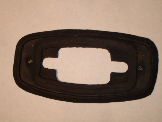

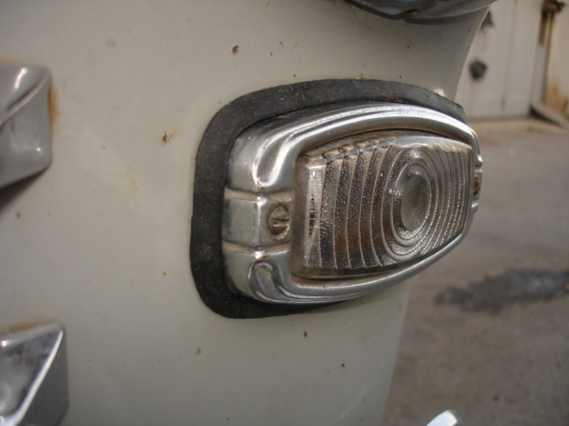

День добрый, выношу на Ваш суд первые "пробные" уплотнители подфарников на Победу, которые изготовил Илья!!! Вот выкладываю первые фотографии, впечатление, не считая пару "но", которые можно поправить весьма положительное, установил себе на машину пробный вариант… судите сами!!! :D

Довольно-таки неплохо, должен вам сообщить :D.

А чем заливали форму? Образец с которой была сделана форма по моему не очень хорош был. Я пробывал делать, форму сделал идеальную из гипса, заливал силиконовым герметиком черного цвета, полусиась какашка, потом нашел новые и забросил эксперименты. А так вся соль в заполнители!
