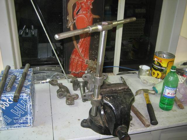

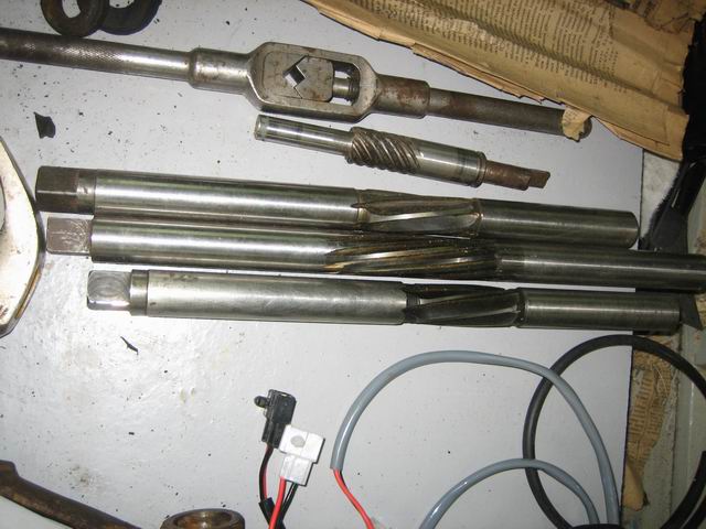

Развертка подойдет от газели. Развертки бывают разных размеров, разного износа, так что лучше всего иметь несколько комплектов шкворней, чтобы после прохода разверткой подобрать самый подходящий. Развертку лучше использовать длинную, чтобы захватить сразу два отверстия поворотного кулака. Новые шкворня со втулками для М20 (ГАЗ-21) пока еще встречаются.
