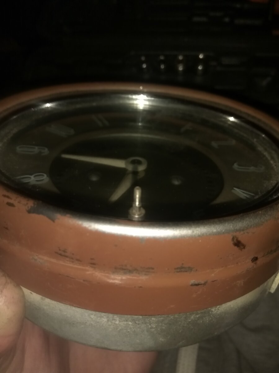

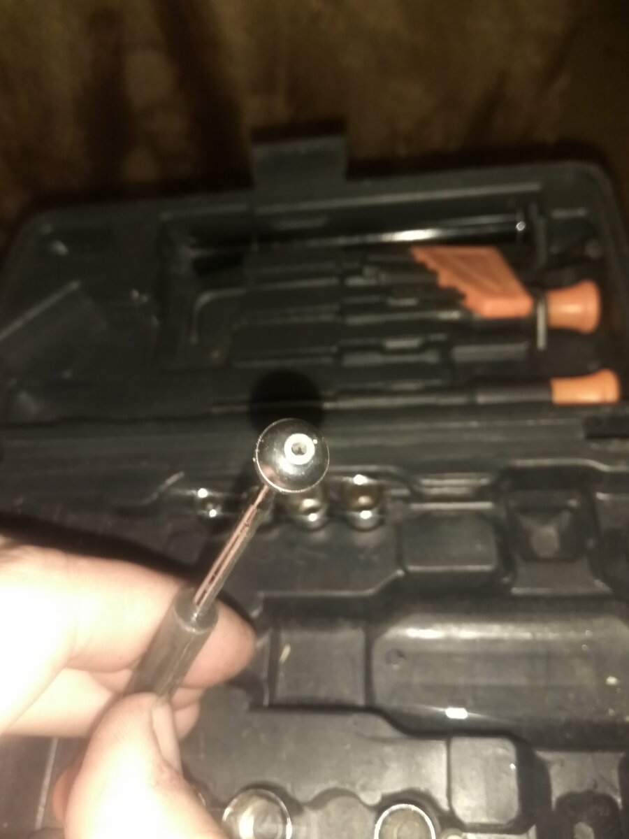

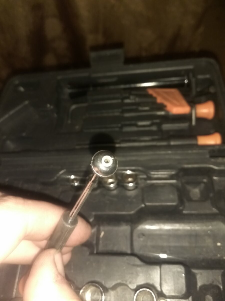

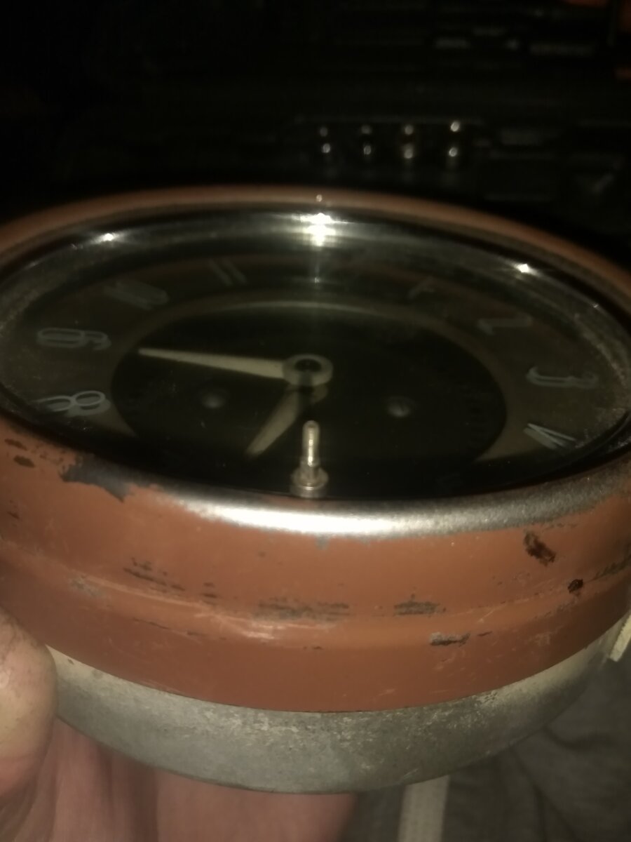

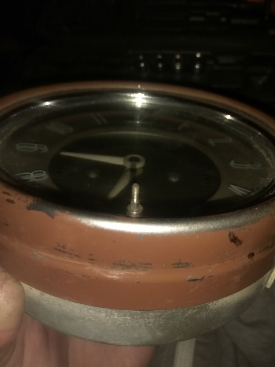

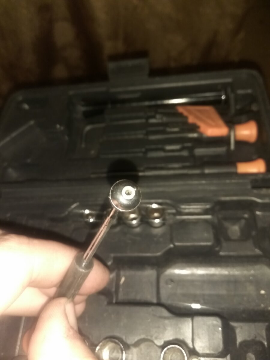

Подскажите а как снять бобышку которая подводит стрелки ? Винтик я открутил но бобышка не сходит . Она там на шлицах или резьба ещё? Если резьба то левая или правая ? Не хочется экспериментировать .
HistoriK
14.02.2011
2 400
8 123
Она просто снимается, винт открутили, и потяните ее на себя. Видно закисла) у меня часы как раз под рукой.
4 852
9 345
Спасибо . Залил вдэшкой. Завтра посмотрю .
4 852
9 345
Бобышку заводилку снял . Закисшая была . Теперь вопрос : как снять минутную стрелку ??? Ну нет там никакого винтика сбоку . Ну всё облазил с лупой . Может кто сталкивался ? Может это отличие ранних часов ?
На самых ранних минутная как у спидометра просто сидит
4 852
9 345
Буду пробовать . Боюсь сломать
