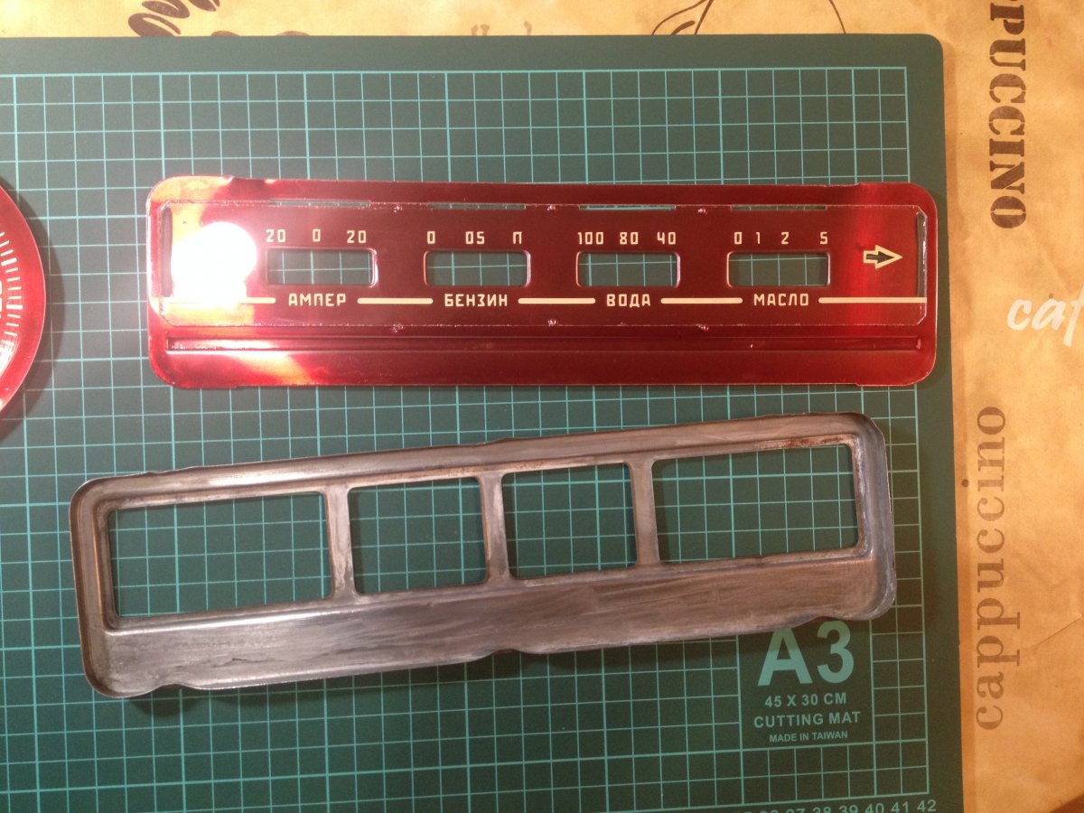

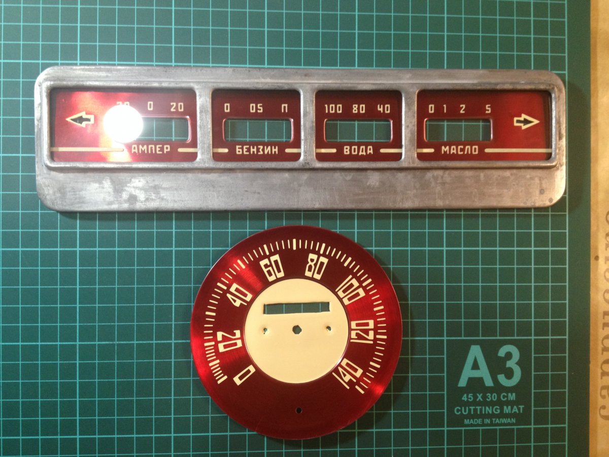

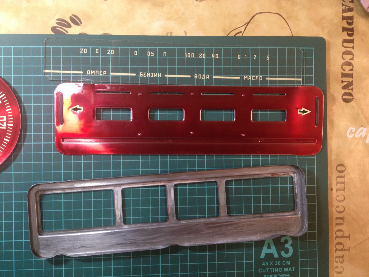

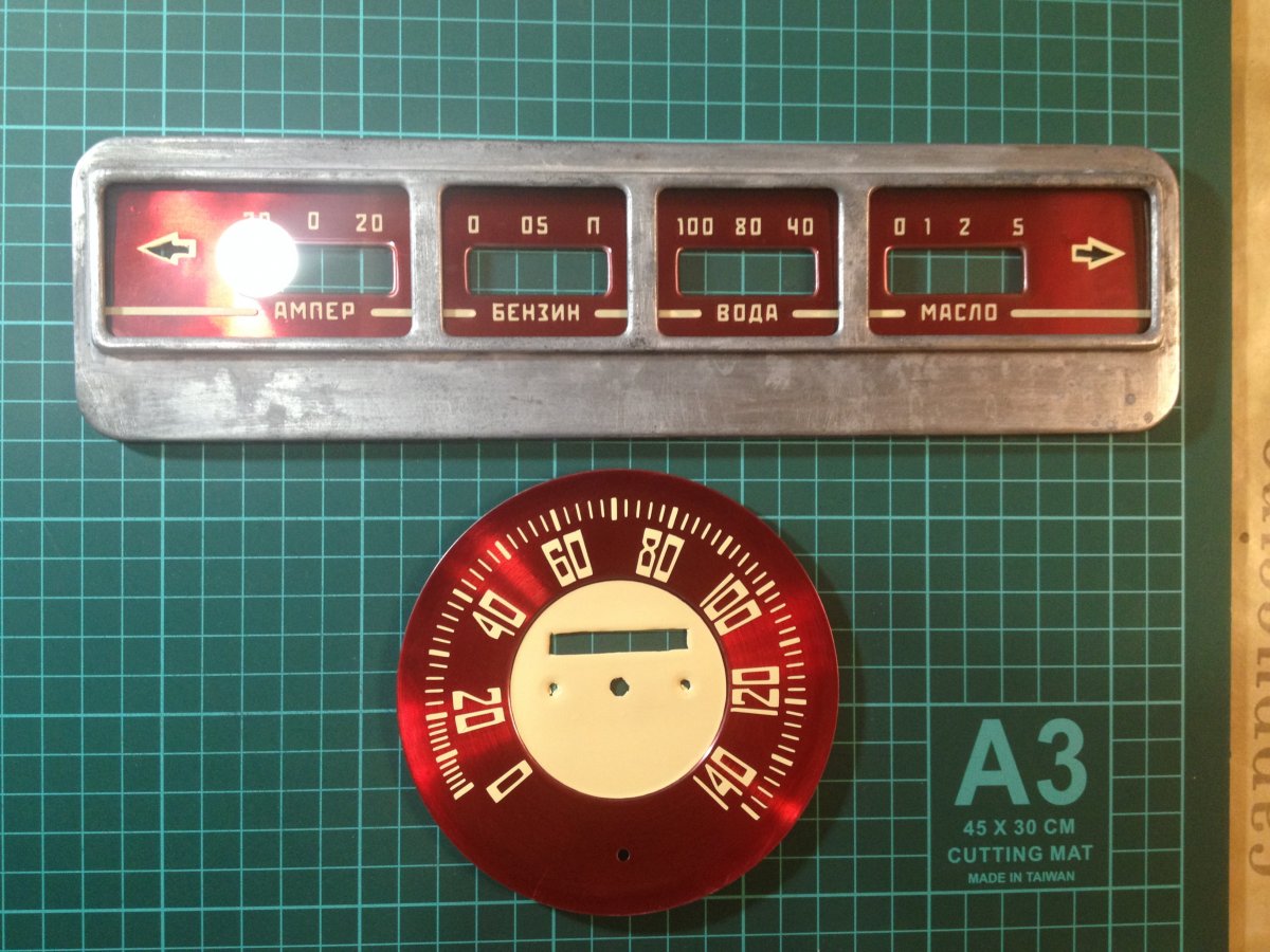

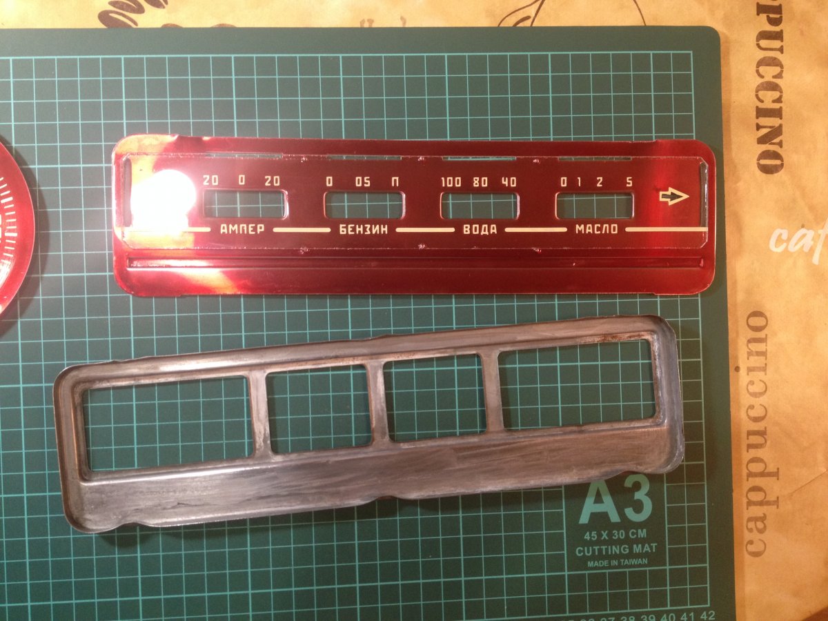

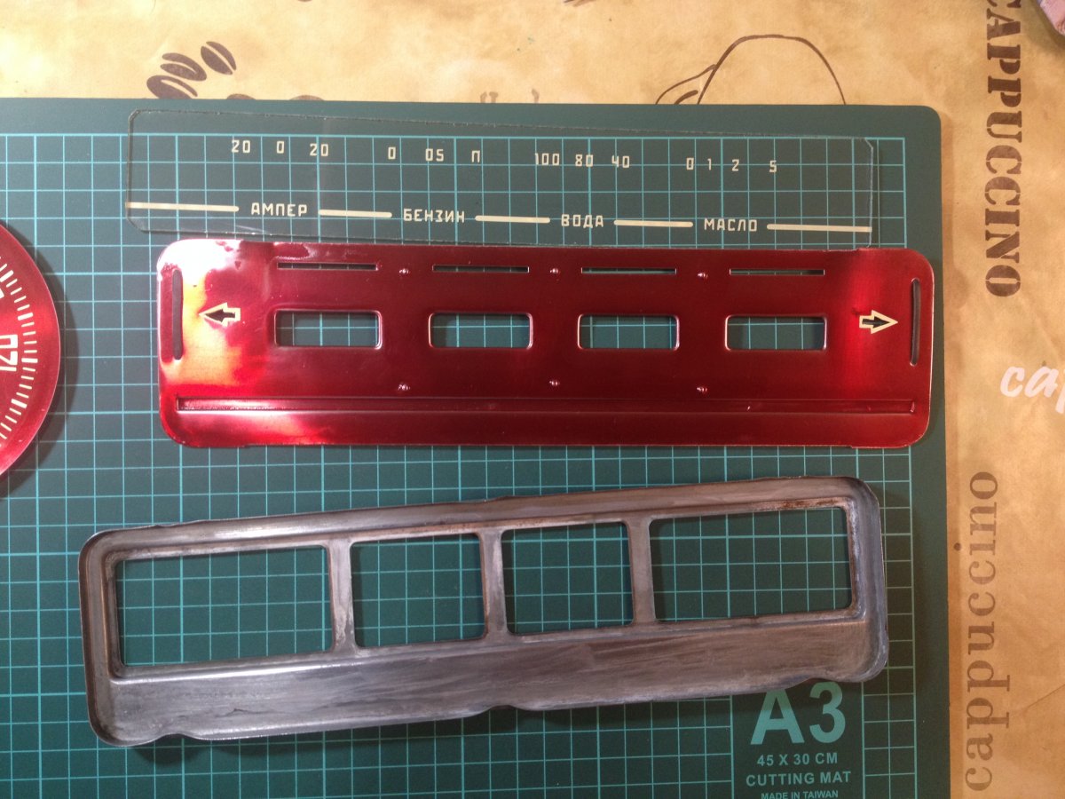

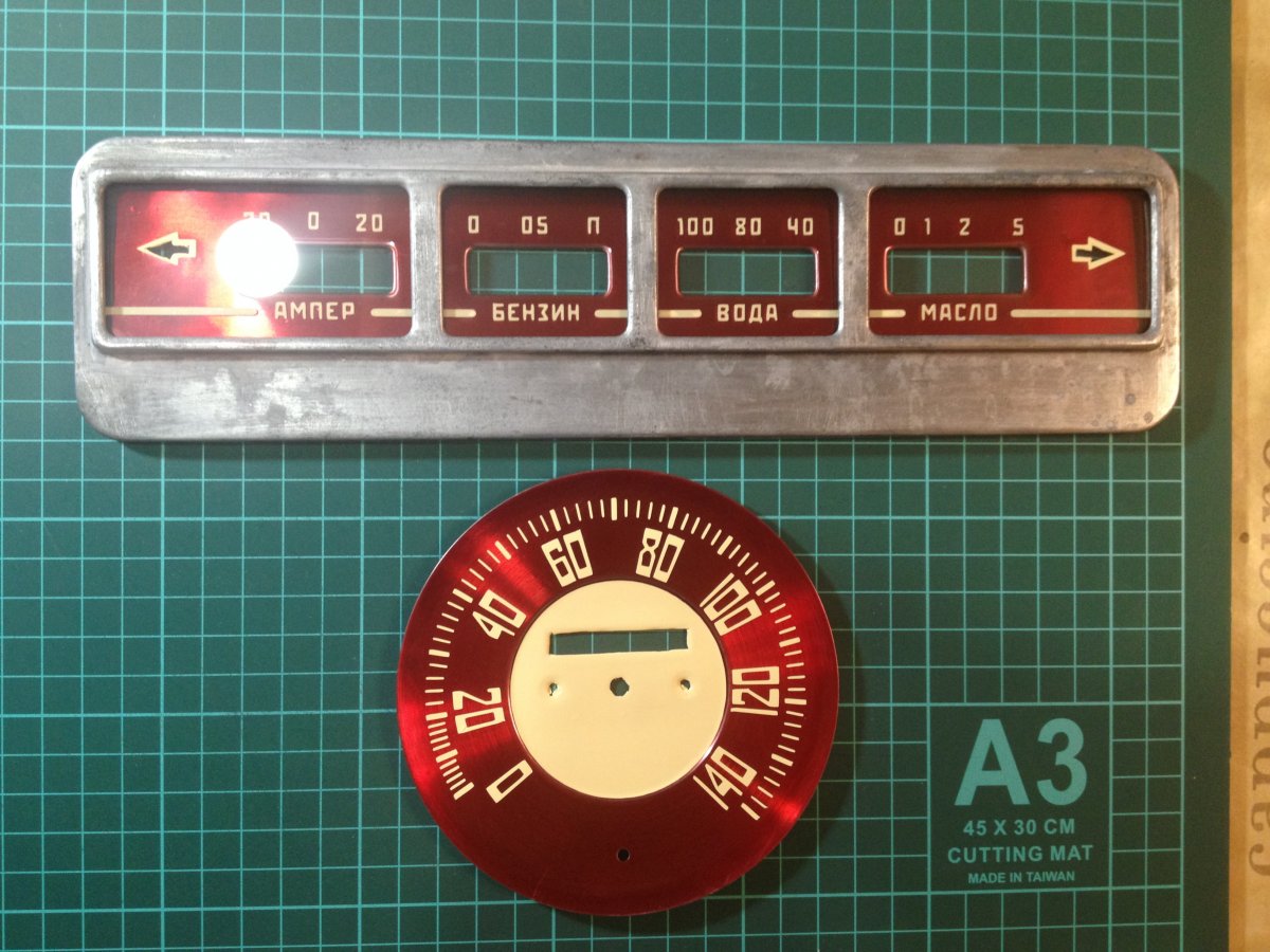

вот сегодня сделал бежевые приборы! Мне нравится)

Клеили пленку.

Да все ту же оракал

А если трафарет заказать и так покрасить не получиться

И что можно сделать с стрелками если они выцвели.тоже покрасить.или что то другое.

Мне тут чел один резчик у кого заказывал стекла на приборы попросил принести ему трафарет, чего то решил замутить, но мне когда резали на плоттере там очень мелкие детальки букв и циферок, либо перемычки ставить либо мелоч доклеивать. Короче если полычится что он задумал отпишусь.

А так четко получились.Мне нравиться.

Я стрелки эти же лаком покрасил супер получилось

очень хорошо получилось. еще бы корпус оцинковать.

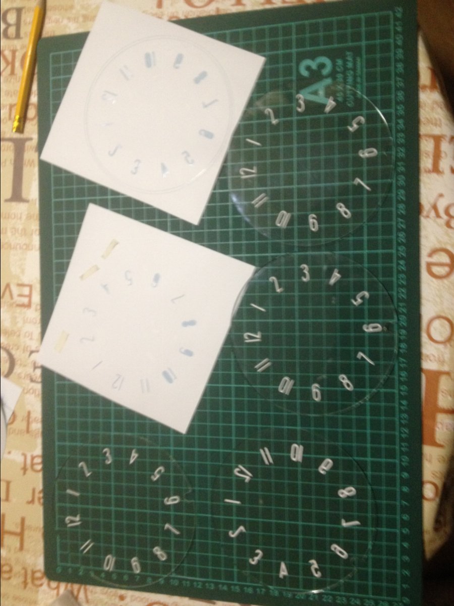

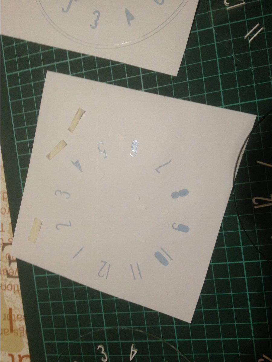

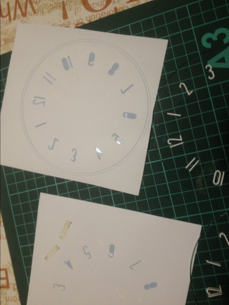

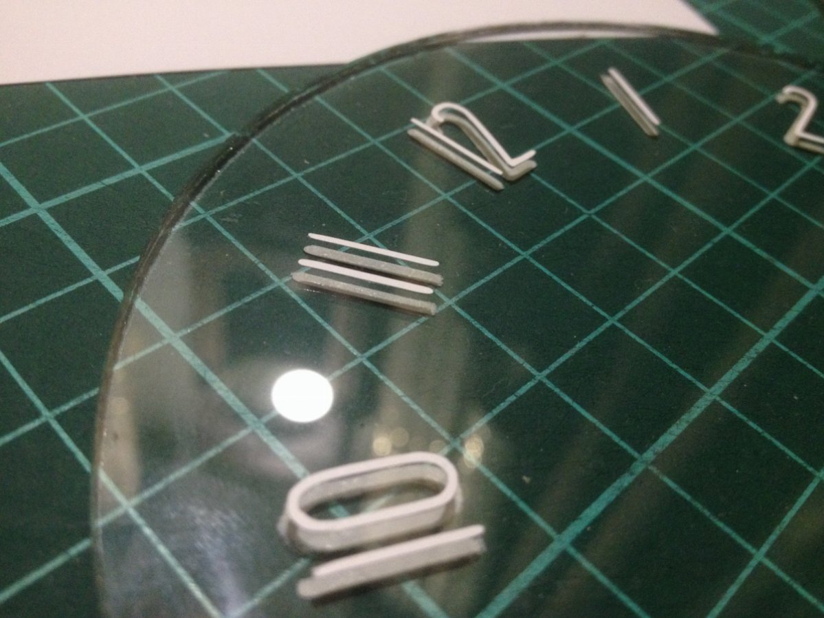

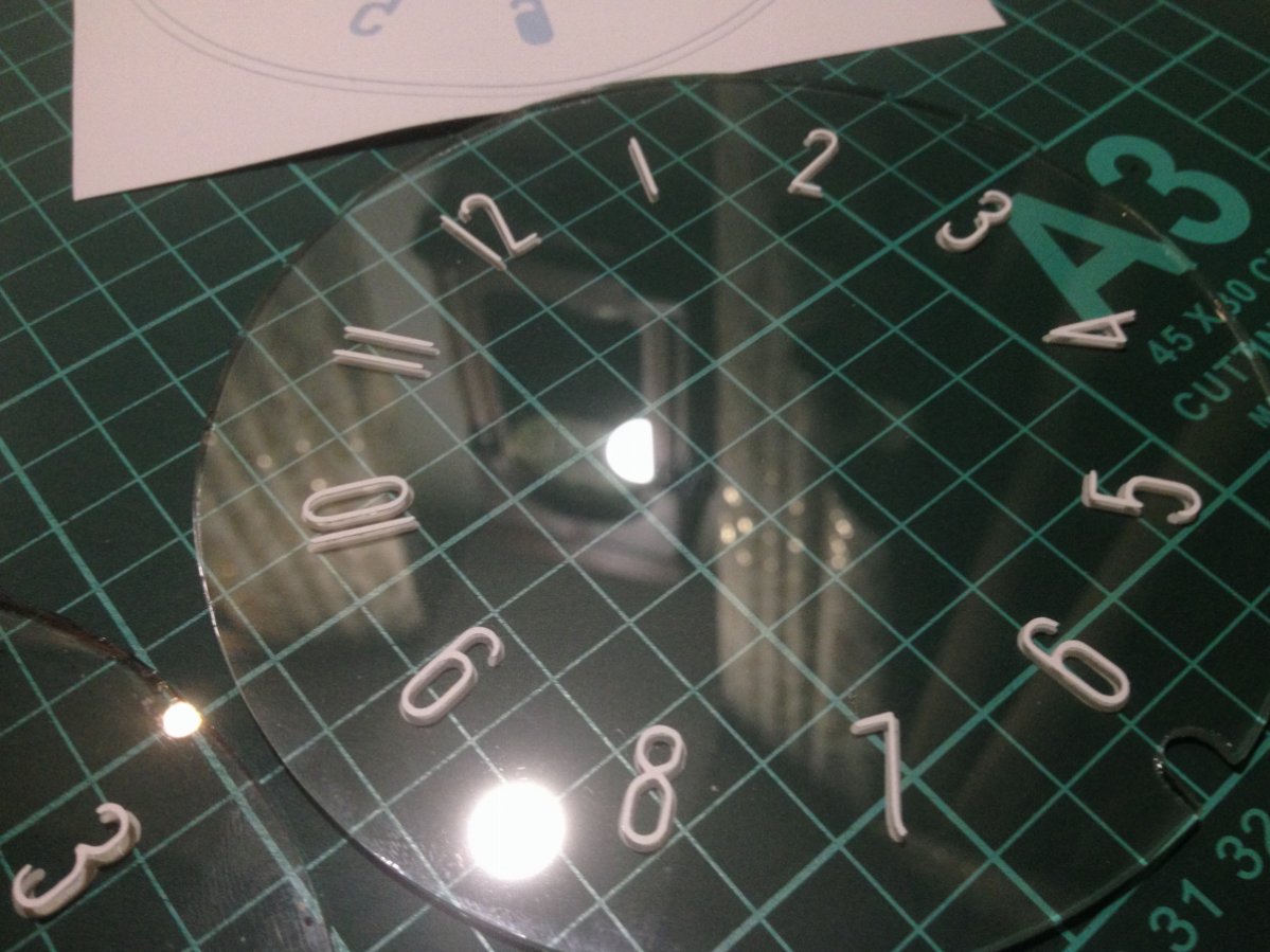

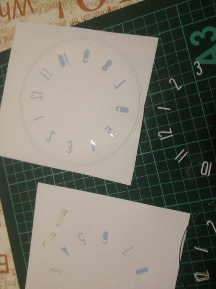

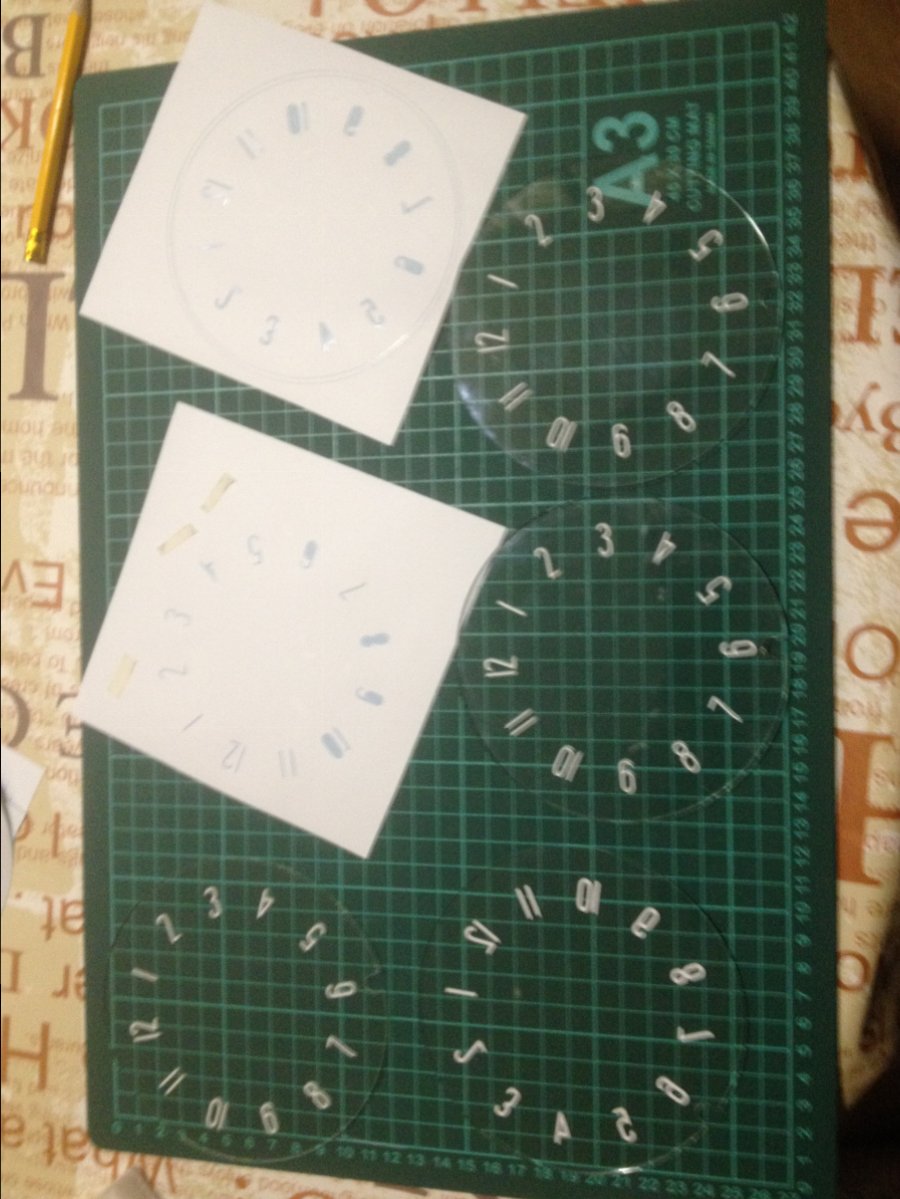

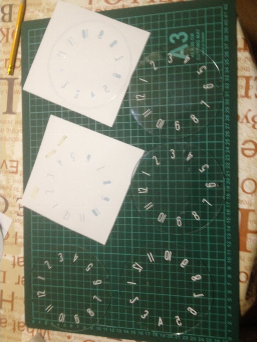

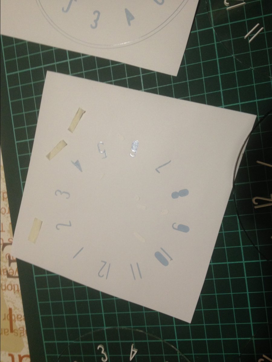

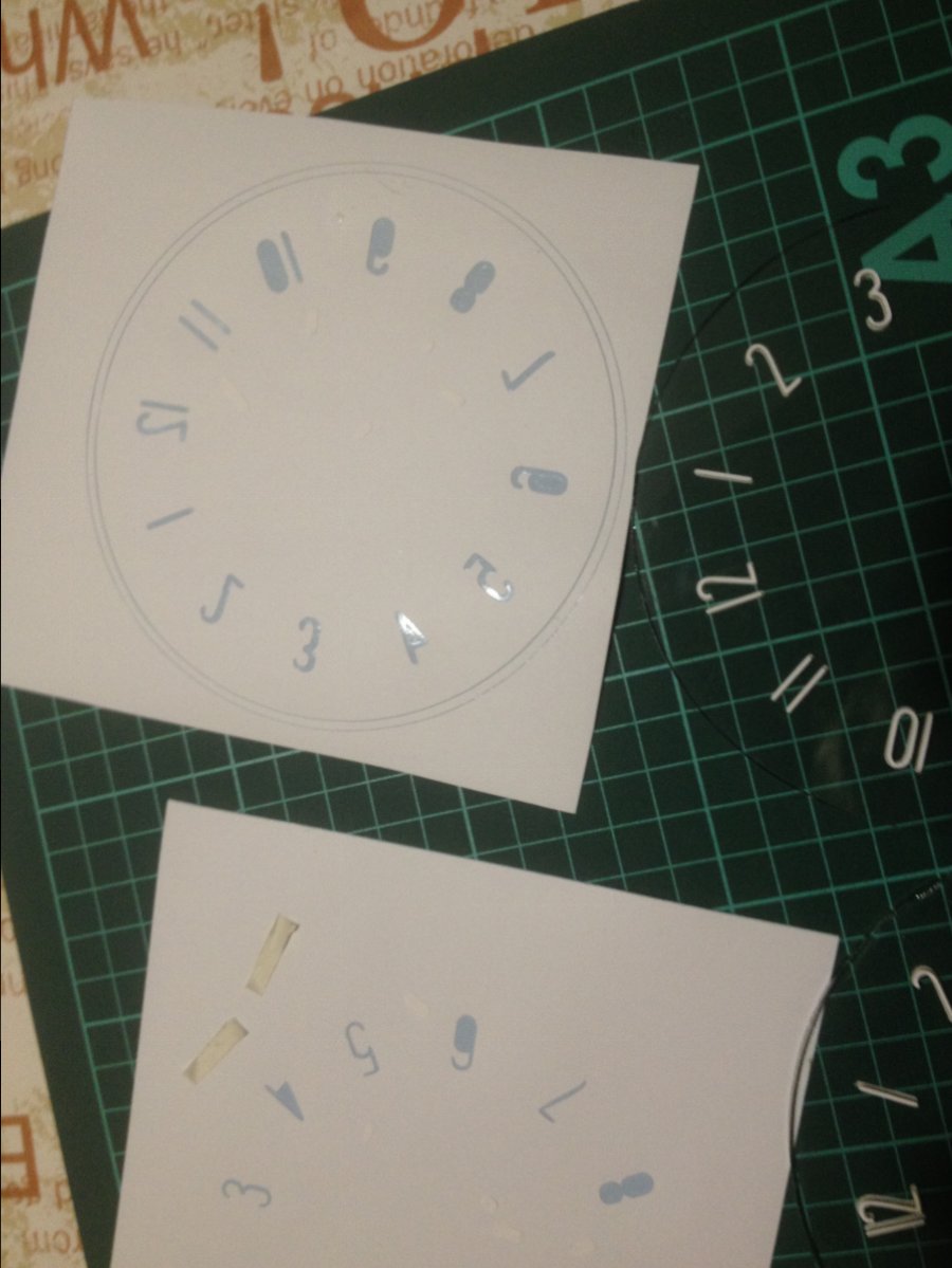

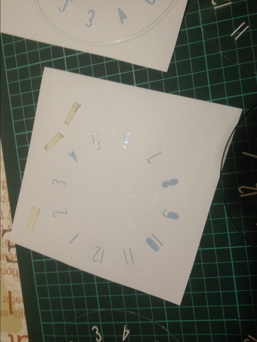

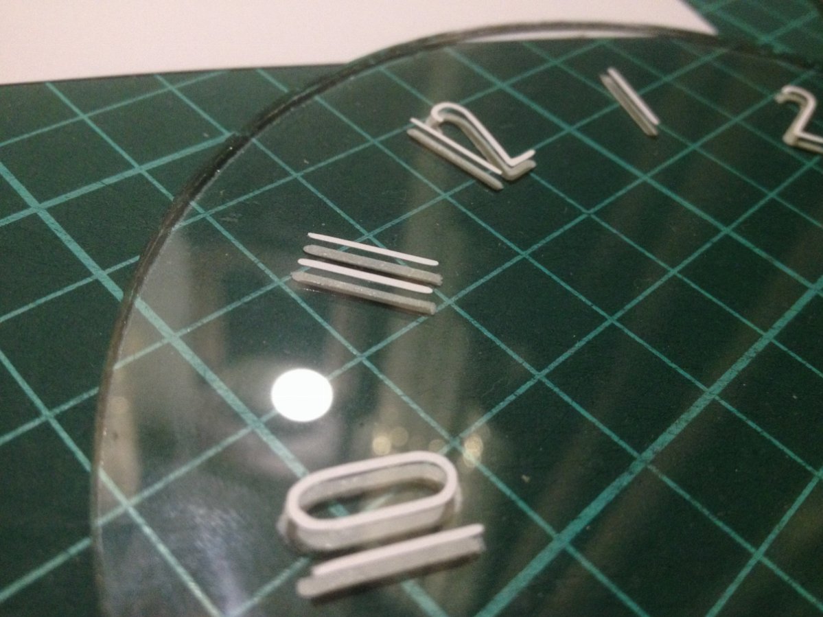

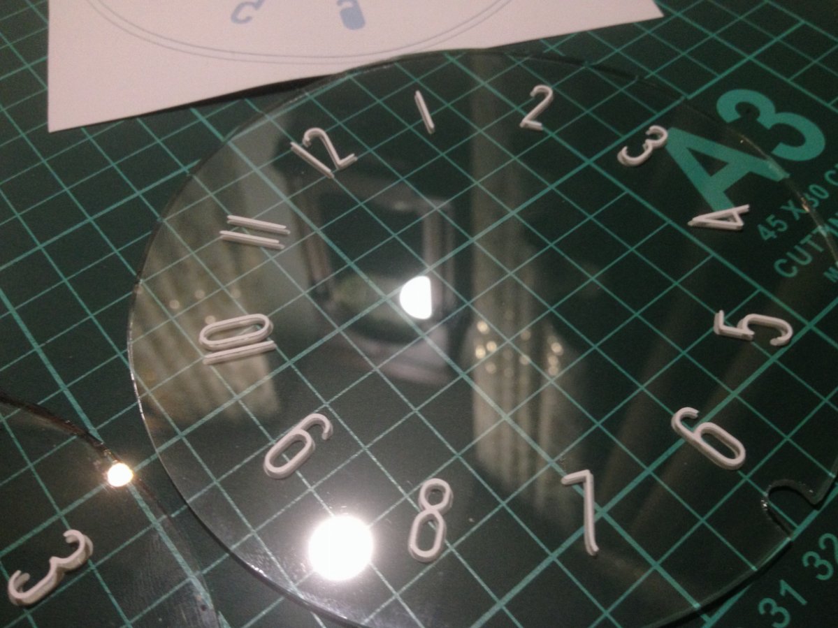

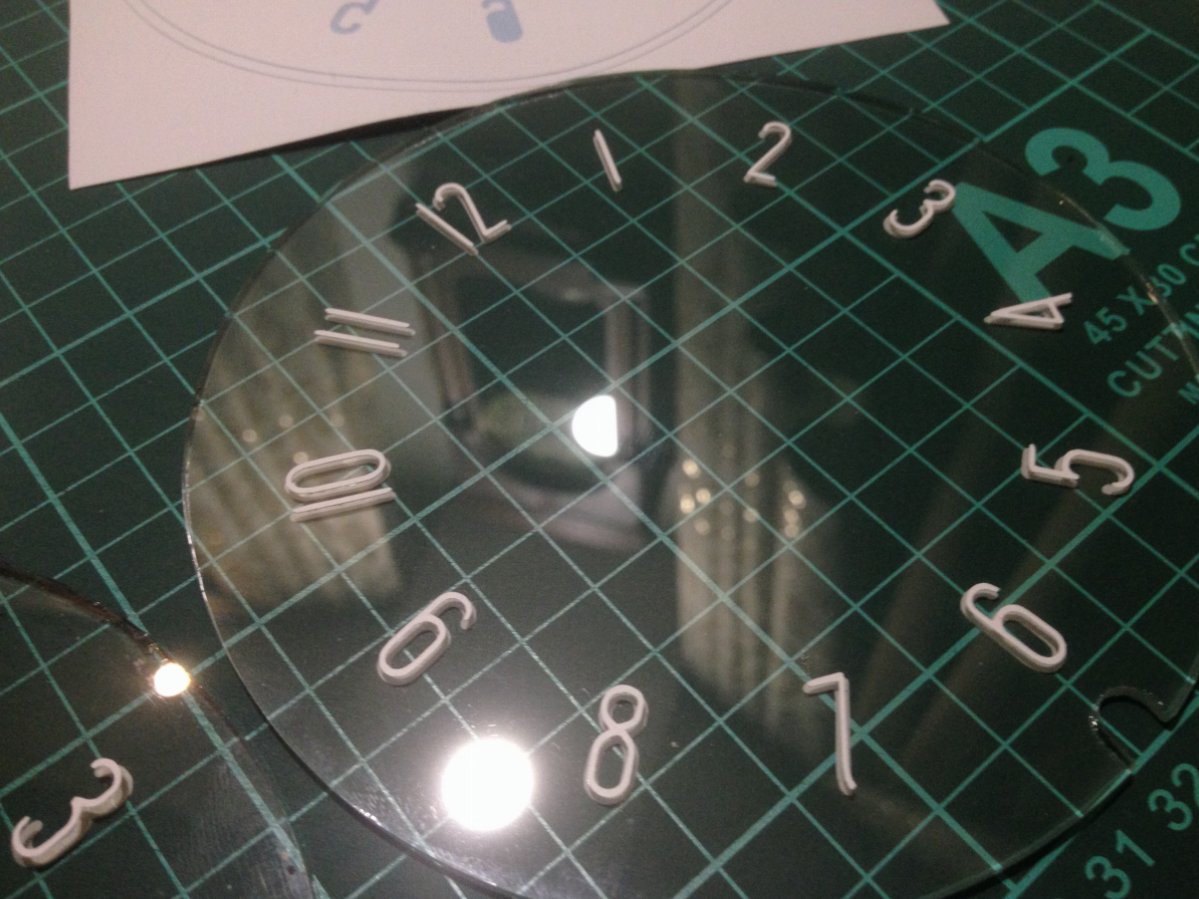

Сегодня стеклышки доделали с женой на часы 3 серии. Пленка оракал на плоттере резка и потом в ручную по шаблону клейка с двух сторон. С лицевой тонкий шрифт с тылу жирный . Теперь буду собирать все в корпуса. мех почистил проверил все работает как часы )
