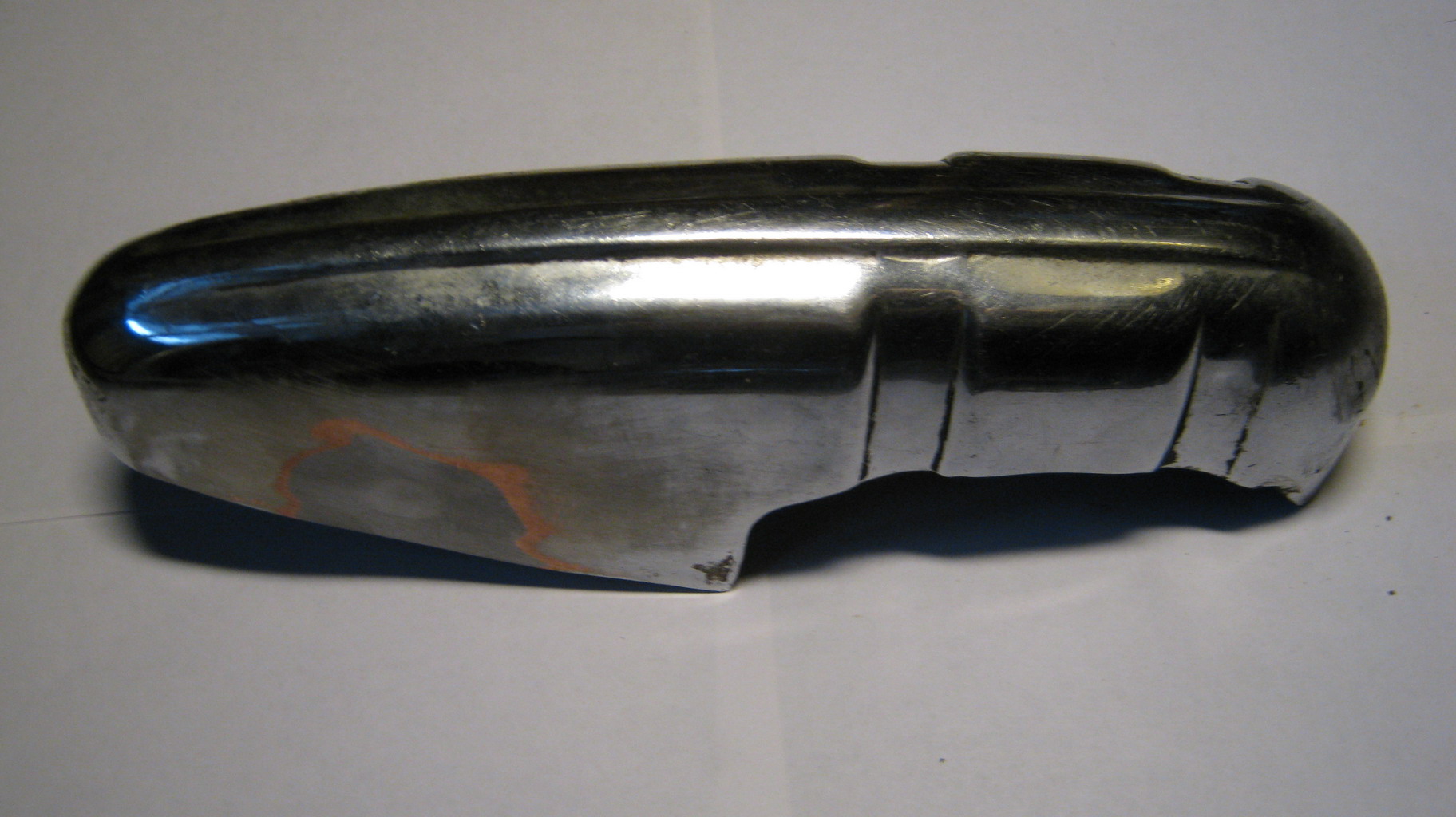

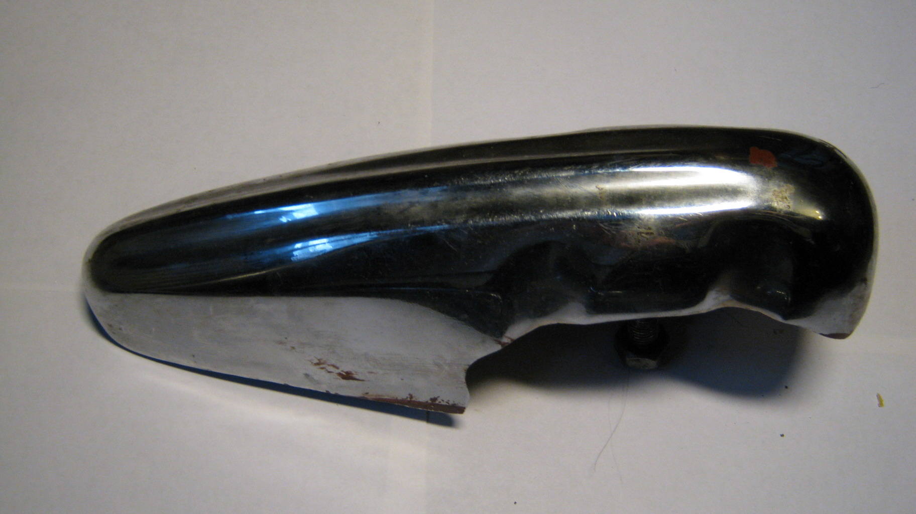

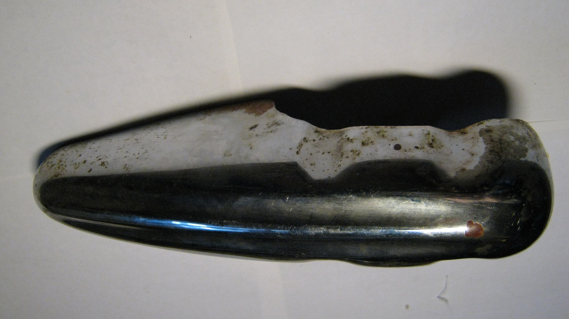

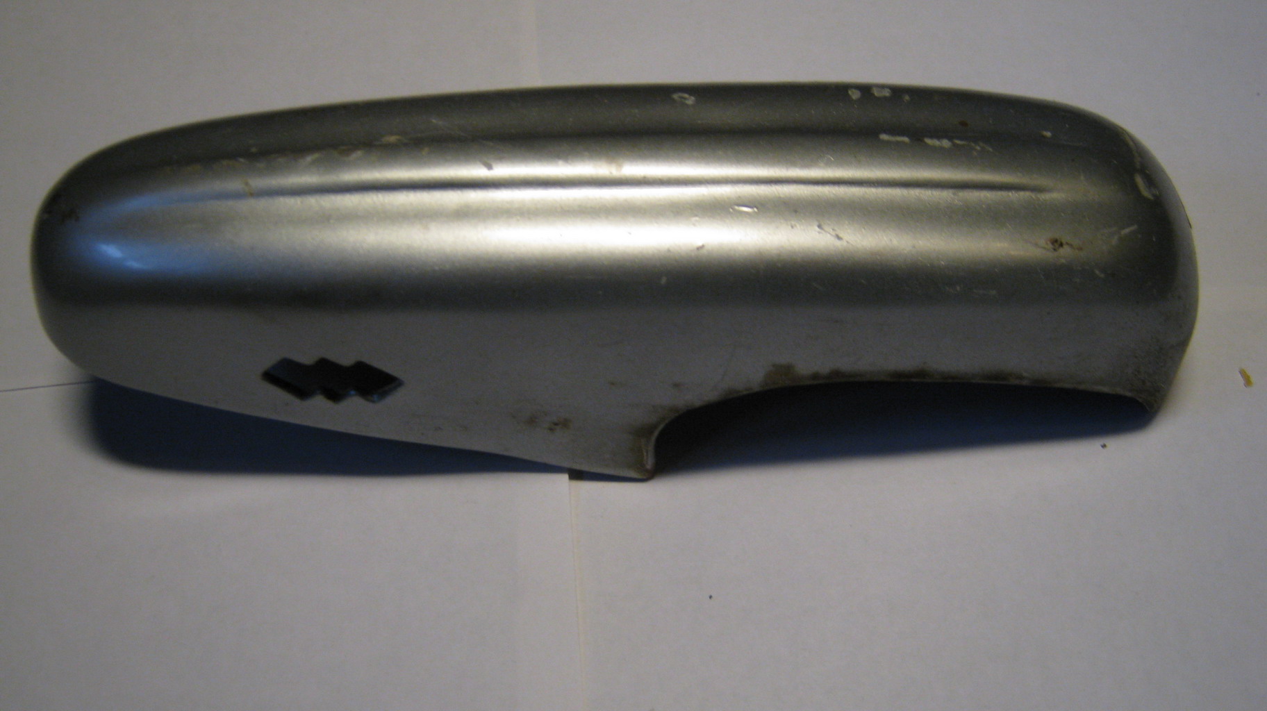

Обнаружились разные типы клыков снятых с Победовских бамперов. Осталось определить, что от чего :wink:
Насколько понимаю это родной заводской клык.
Клык с полукруглыми углублениями. Ремзавод?
7 491
2 460
Самый нижний, с дыркой сбоку -- передний клык второй серии. В отверстие вставляется перемычка. Уж тебе, как владельцу двушки, это должно быть известно :)
Отверстие да, под перемычку. Вопрос - почему он без углублений. Или они по годам ставились? Не нашел информации по этому вопросу. Знатоки, делитесь.

Гымм, а нижний клык не может быть переделкой из варшавского клыка?

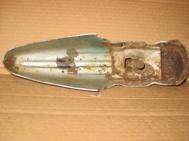

Клык на последней фото удивил. Стандартное отверстие под перемычку - вторая серия, без углублений - третья серия (?) мне без углублений встретились только на поздней трешке. Хотелось бы увидеть фото с обратной стороны. Тема интересная, давно напрашивающаяся. Постараюсь вечером выложить фото разных клыков встречающихся мне на М20.

Клыки у Варшавы М20 до 1956 были таким же, как и у М-20 второй серии с углублениями,поздние -без вертикальными полосками

Значит на фото клык от Варшавы со сделанными отверстиями под перемычку. У меня этот клык стоял на пререднем бампере. На заднем бампере стояли такие же без отверстий.
На 2-3м фото с полукруглыми углублениями. Ремзавод?
фото обратной стороны клыка без углублений

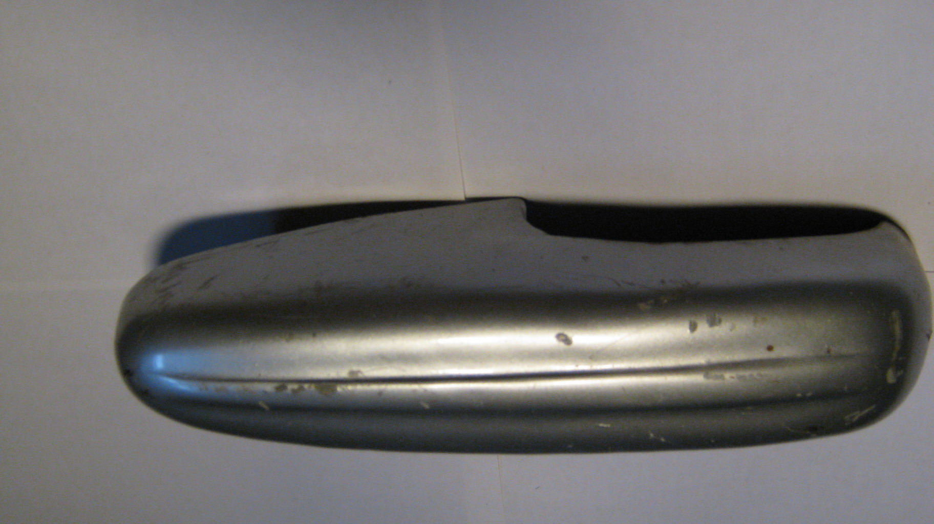

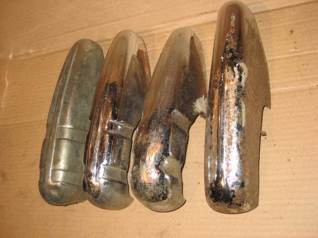

Вот мои 5 "копеек" - 5 разных клыков.
Могу полагать, что клыки (если смотреть слева на право) ставились на М20 1й серии (самой ранней 2й), М20 ранней 2й серии, М20 поздней 2й серии (и возможно ранней 3й), М20В 3й серии (возможно только на поздние М20В)

Вот этот клык вообще очень странный, рядом с вертикальной центральной выштамповкой есть еще выдающиеся полоски, но они доходят не до самого верха. С обратной стороны это очень хорошо видно по следу штампа.

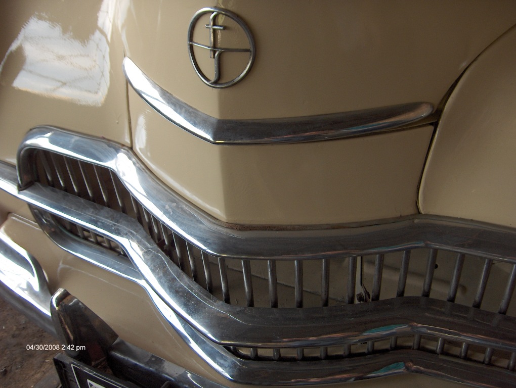

Если есть фото позднего польского клыка, без вертикальной полосы выложите пожалуйста на всеобщее обозрение, интересно посмотреть как это выглядит живьем.
Нашел такие клыки на Варшаве, когда ставились?

Вид клыков М20 менялся, доказательства на фото. Что в какие кода ставилось сказать сложно, можно только предполагать. Но в соответствии с клыками бывают различные бампера, различающиеся, в том числе, и по профилю углублений - более четкие, более плавные.

Смотри на моей Варшаве,нет вертикальной полосы выштампованная спереди.
На твое фото 30.jpg, это всe же иной тип кузова,седан- отличаются и бампера и клыки.

Итак общими усилиями (респект SMV, pobedovod) хотелось бы суммировать знания по клыкам от автомобилей Победа, Варшава.
Каждая форма клыка Победы устанавливались по сериям с промежуточными делениями на ранняя/поздняя. Что в какие года ставилось сказать сложно, можно только предполагать.
1. М20 1й серии (самой ранней 2й)
2. М20 ранней 2й серии
3. М20 поздней 2й серии (и возможно ранней 3й)
4. М20В 3й серии (возможно только на поздние М20В)
5. Уникальные/пока не отнесенные к сериям клыки
Клыки с близкой сестры Победы - Варшавы
1. Клык Варшава М20 до 1956г и клык М20-второй серии не отличаются между собой
2. У поздных польских клыков углубления есть,нет вертикальных полос
3. Клыки и бампера Варшавы с кузовом седан/универсал отличаются от других типов кузовов Варшавы
Все фотографии можно найти в сообщениях выше.
P. S. Некоторые данные могут показаться спорными. Высказывайте Ваше мнение. Если кто обладает достоверной информацией пишите.
