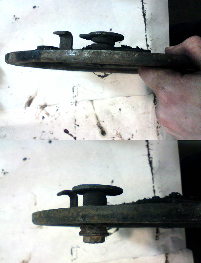

Пытаюсь разобраться что за тормозные щиты попались мне под руку:
на нижней фото это родные победовские в соотвествии с каталогом, а вот верхние имеют отличное устройство регулировоченых эксцентриков, пружина находитс не снаружи а внутри барабона, в остально устройство эдентично, есть отверстие под ручник, так что это точно не 21е щиты. Кто знает отчего, почему? Может польские?

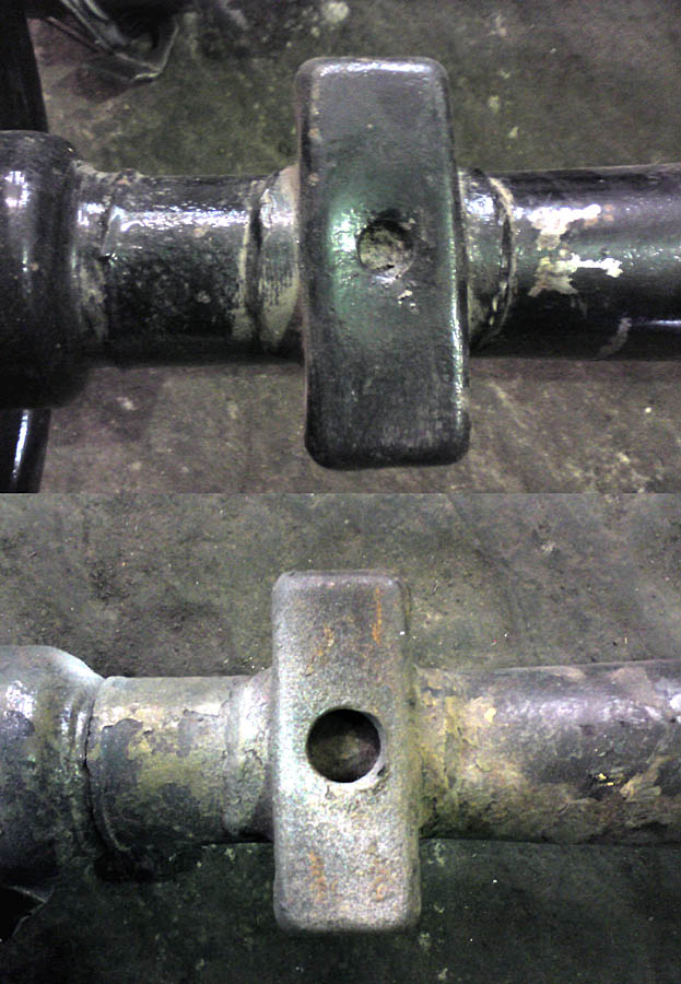

И вопрос по чулкам: чулки стиандартно имеют большо отвнрстие, в соотвествии с каталогом и картинкой в книжке, туда входит обойма резинки с резинкой. Но мне попались чулки с отверстием меньшего диаметра, туда может поместиться только головка стяжного болта рессор, в остальном чулки эдентичны. С чем связана такая особенность?
Что в самом деле ни у кого ни каких мнений насчёт тормозных опоррных щитов? :(

Щиты могут быть с позднего моста. Победа же шла параллельно с Волгой, могли и конструкцию эксцентриков унифицировать. По мосту, думаю, возможен такой же вариант.
А в чём собственно унификация то? Принципиально эксцентрики работют обсолютно так же, только пружина внутри... :roll:

У меня на победовском мосту стояли такие как на нижнем фото.

Унификация в расположении пружины. Конструкция с пружиной внутри компактнее, менее металлоёмкая, и лучше защищена от грязи и коррозии. При этом держать разные конструкции для одинаковых конструктивно тормозов тоже нет смысла. Я не сверял, но не удивлюсь, если 21-й тормозной щит - это тот же победовский, но снятый с линии раньше, до пробивки отверстий под трос ручника.
