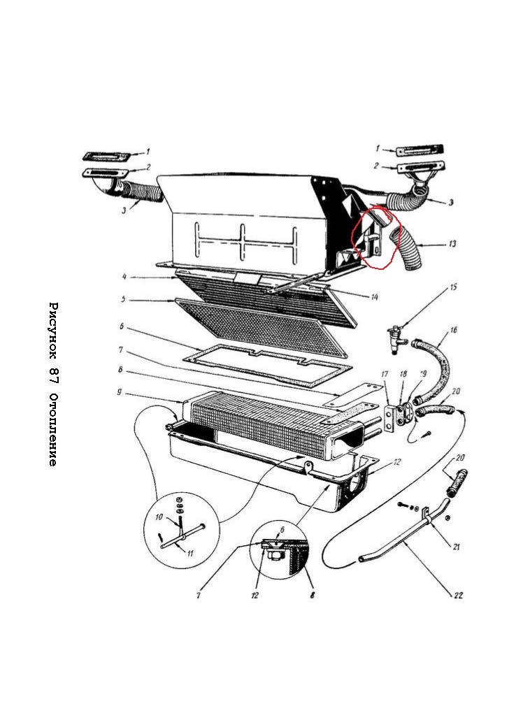

В связи с ремонтом желоба лючка вентиляции, корпус отопителя снимался, интересует размер болтов и шайб которыми он крепится к моторному щетку.

Болт М6*1*10 крепления крышки вентиляции передка. Либо М6*1*12!Шайба пружинная 6ка.

фото из каталога плиз, с указанием ) тогда и точный ответ!

В каталоге на странице 214, обозначен как отопитель в сборе 30-8101010, прикручивается четырьмя болтами к моторной перегородке, верхняя часть приваривается к желобу уплотнителя лючка вентиляции.

на щите болты ( по сути для несъемного корпуса) м8, а никак не М6

какое место вас интересует

место там только одно - четыре болта около лампы освещения и катушки зажигания

Да, верно.
Поставил М8Х1.25Х16 (приобретал в Ретродеталь, с углублением в шляпке), если не ошибаюсь, то в отличие от оригинала со стороны моторного отсека, установил две шайбы 1) усиленная М8, что-бы закрыть овальные отверстия, 2) звёздочка победовская, больше для декорации.
Сам корпус пришлось ремонтировать, много дыр и гнили, замена герметизирующей мастики, не зря снимали. На кронштейны которые прилегают к кузову, наклеил прокладку из 2мл. мастично-битумной виброизоляции без фольги, для дополнительной герметизации.
