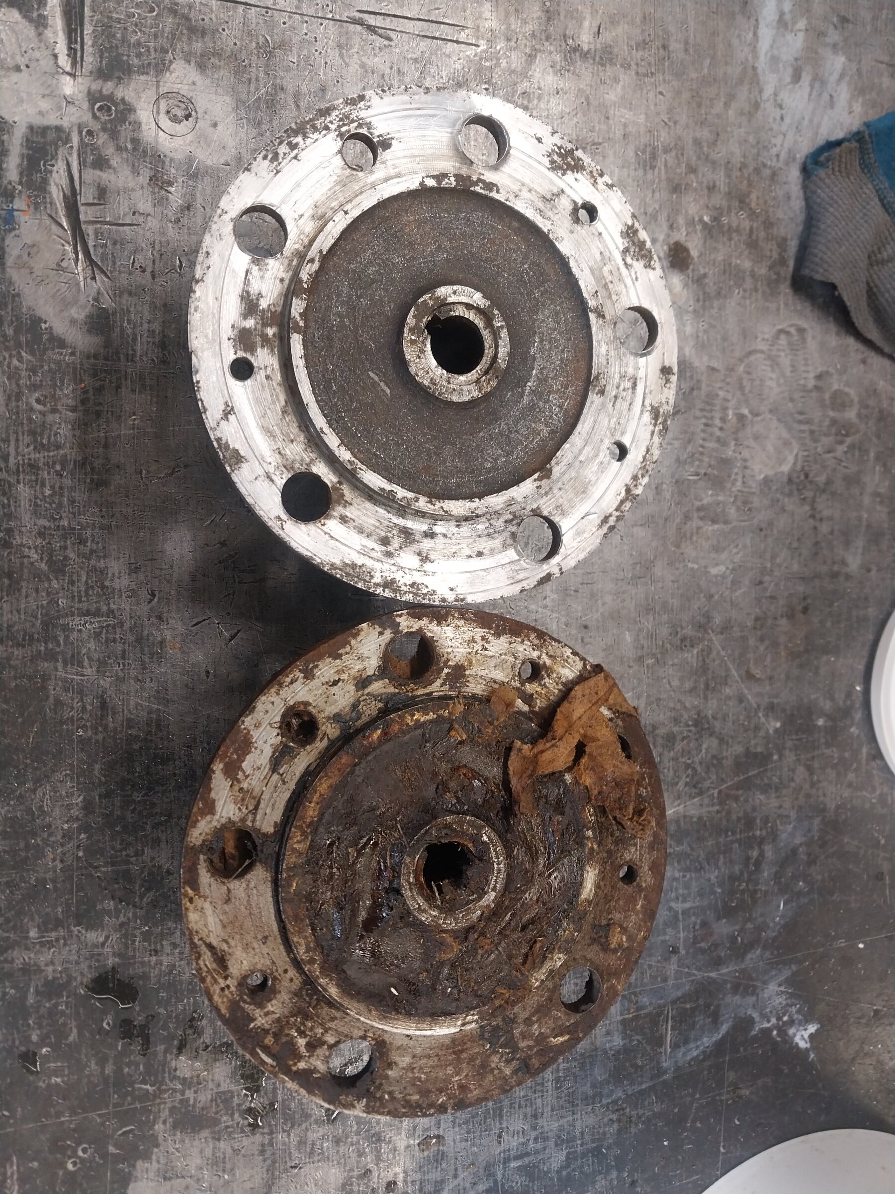

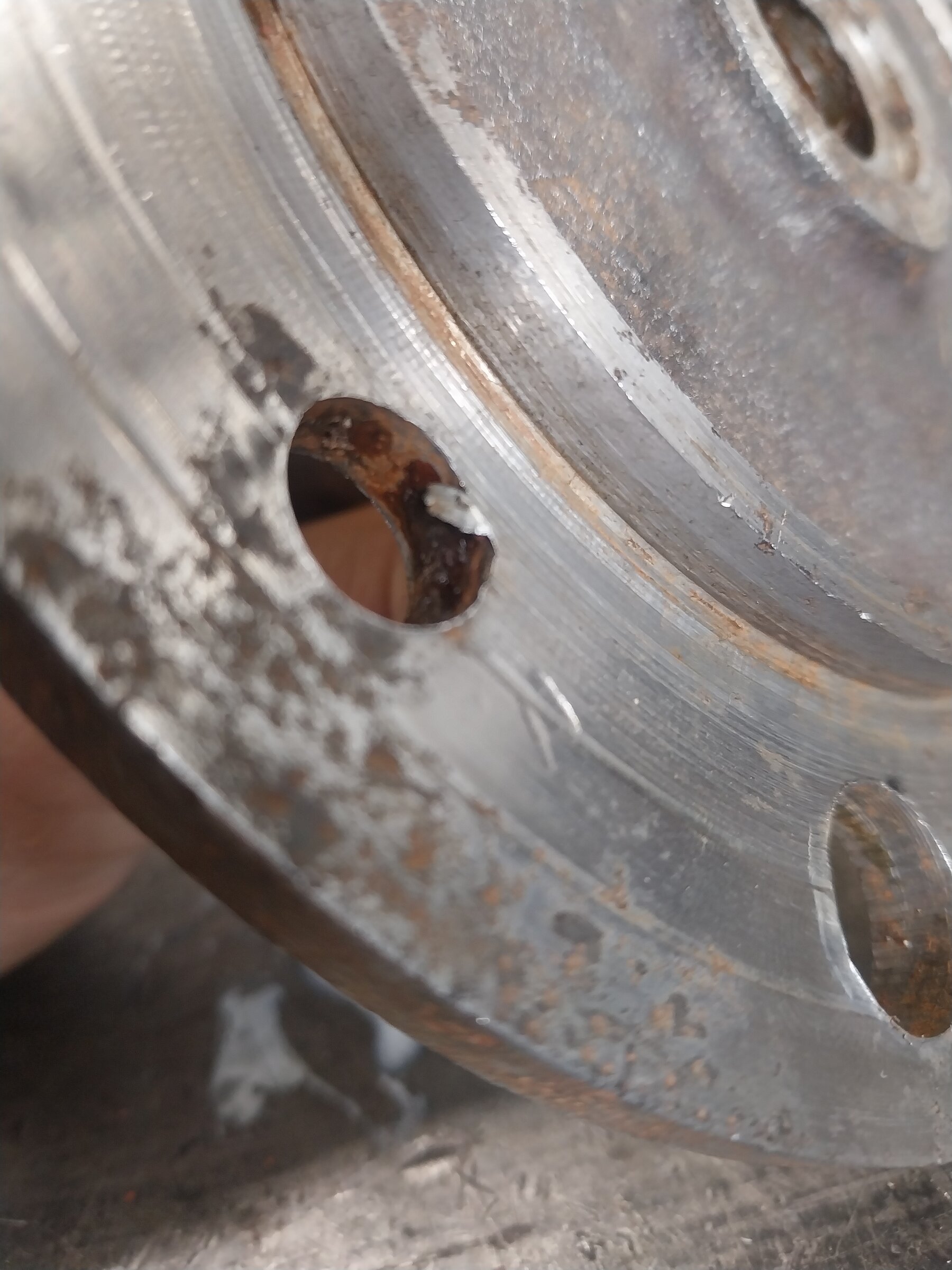

В тему газовского качества)

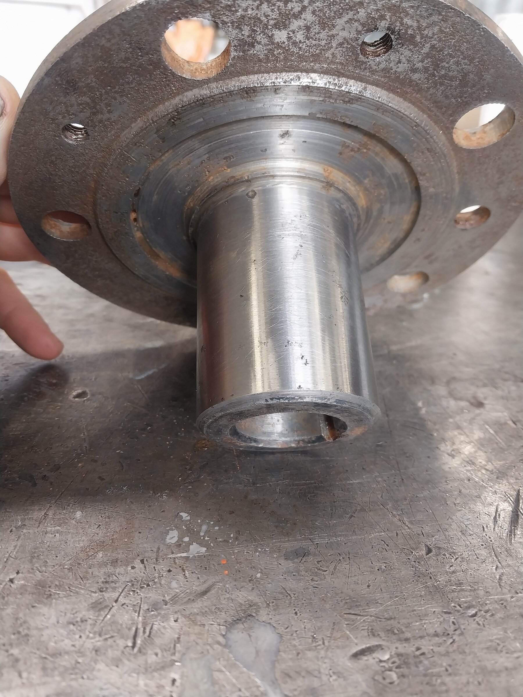

Коллега по работе, разбирая гараж нашёл пару новых ступиц, безвозмездно передал их мне.
Чуть прихвачены ржавчиной, поверхность под сальник не повреждена.

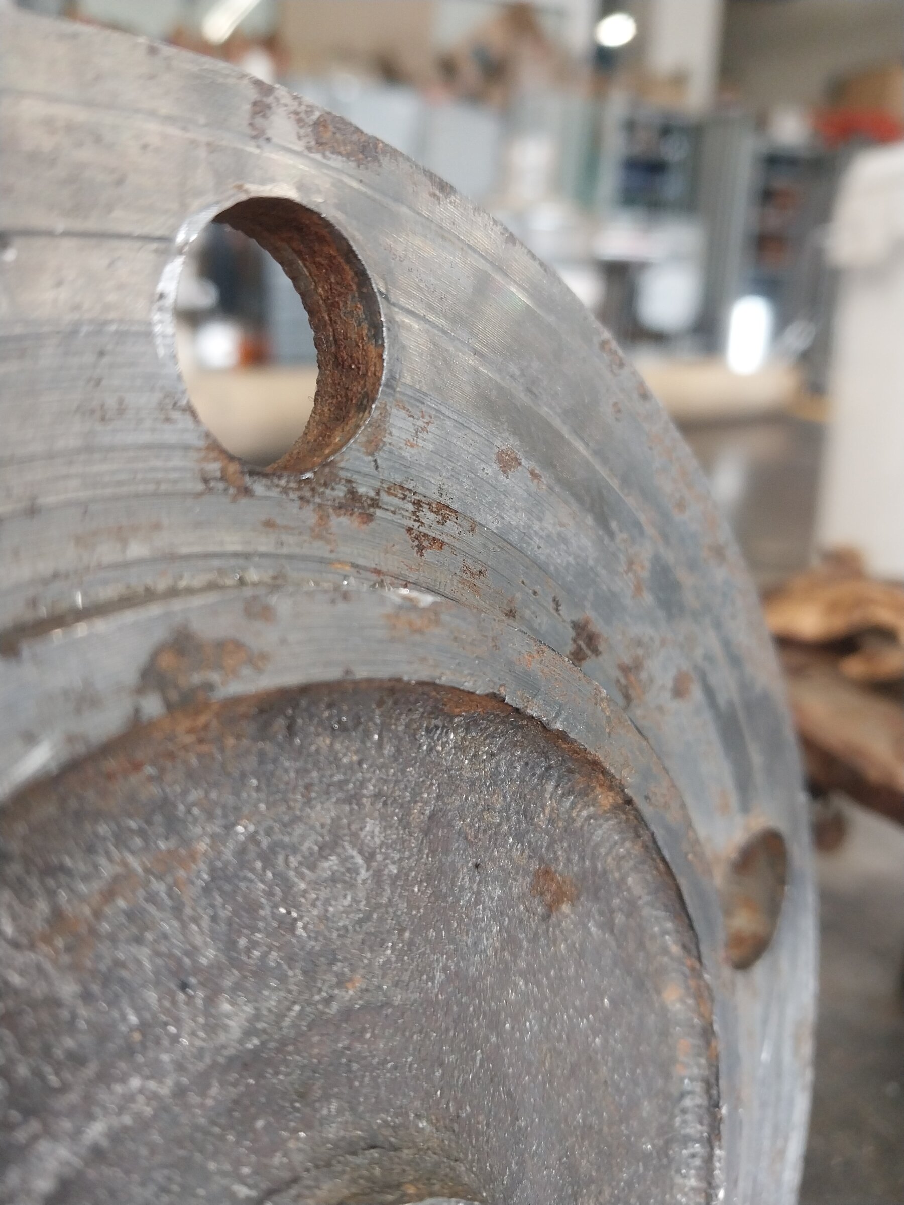

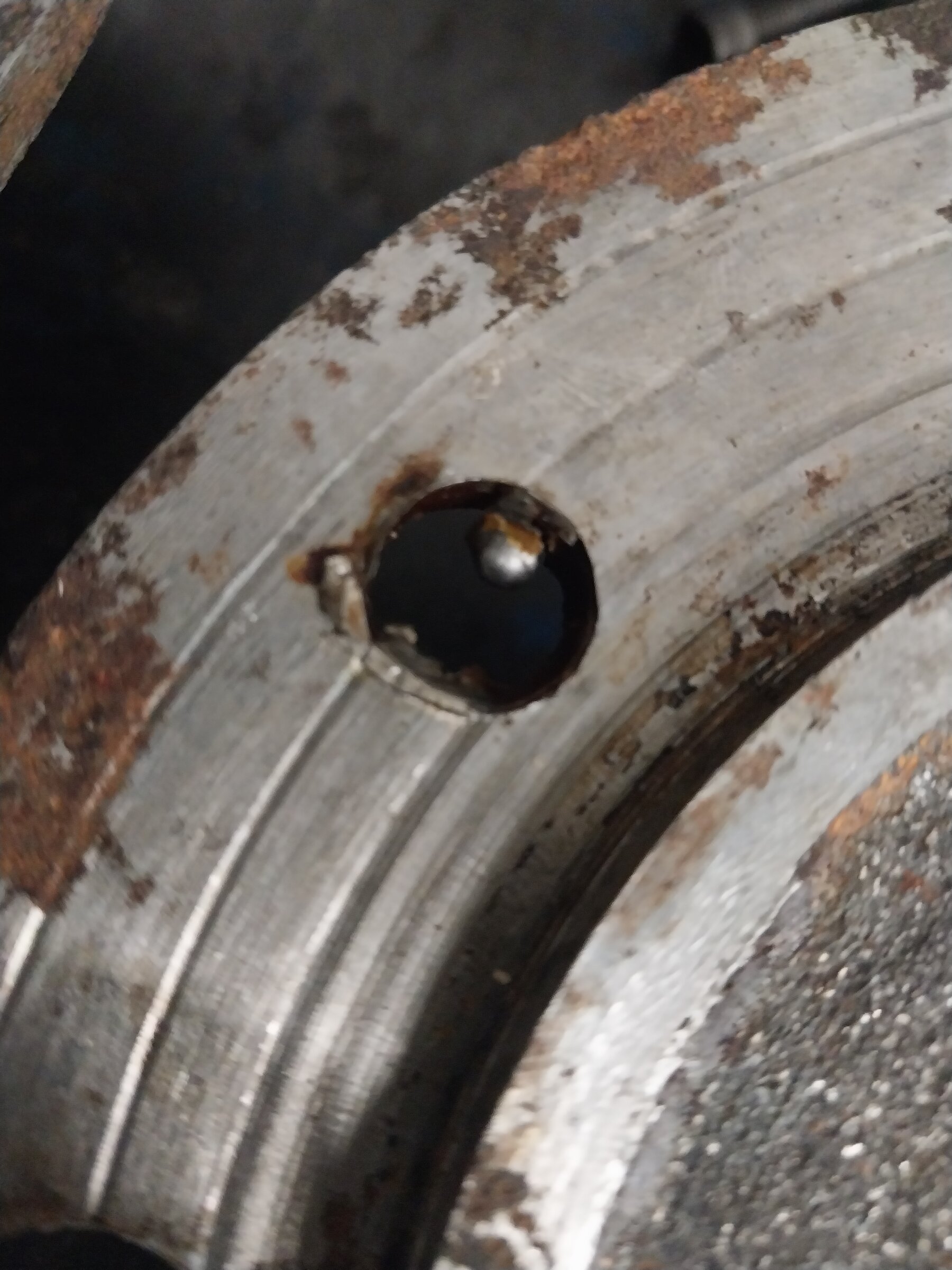

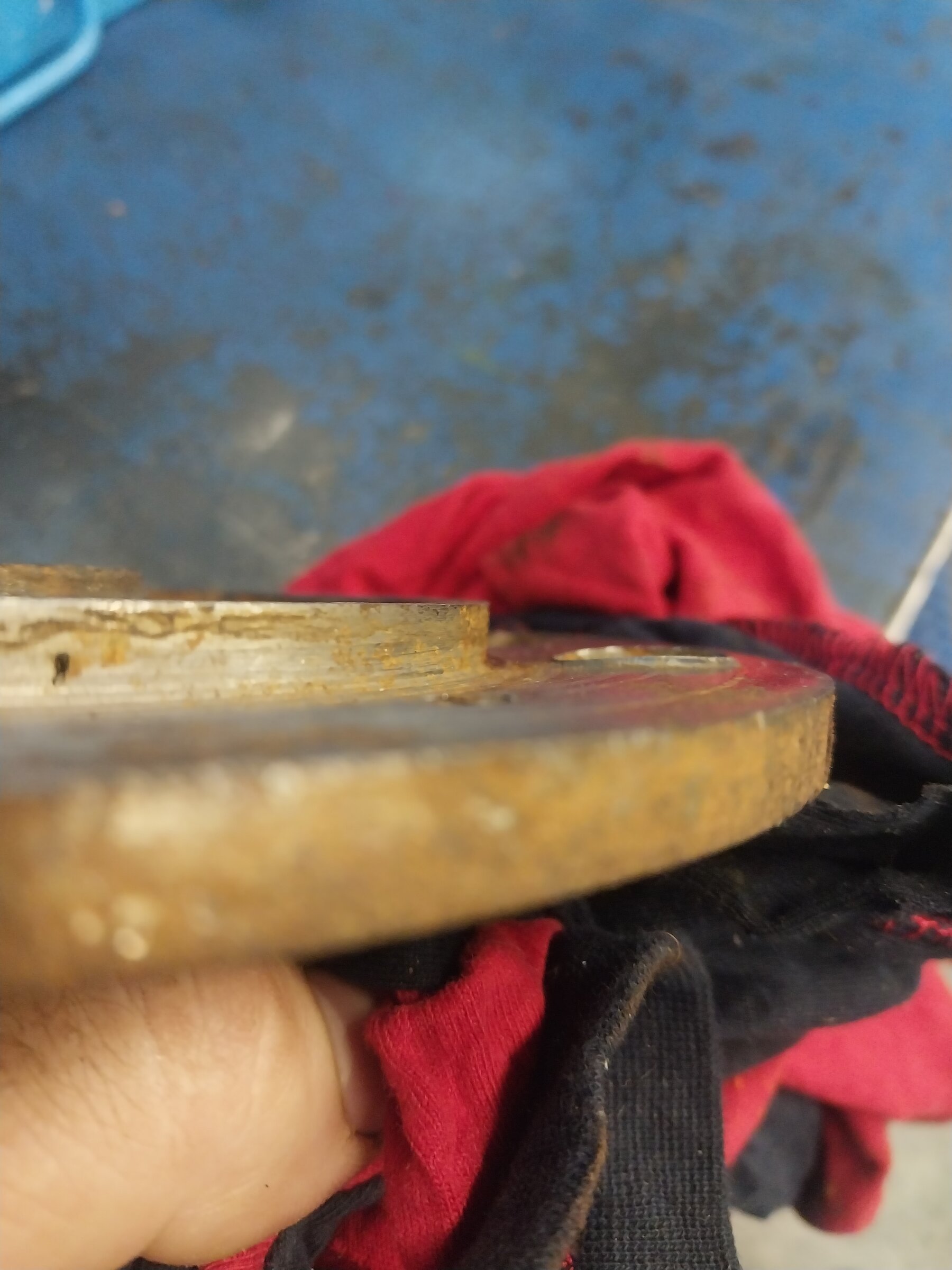

Впечатление, будто ближе к центру ступицы токарю дали подзатыльник и он попытался исправить начатое. Поверхность под барабан неровная, а конусная.
Это я ещё вторую не отмывал))
Наверное эту ступицу можно только выбросить. Наваривать нельзя, если на станке поправить этот кратер, барабан будет цеплять за тормозной щит.

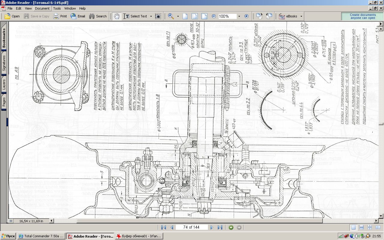

стоит-ли этот кратер стачивать?
конусность - да, надо,
а он не влияет на общую площадь примыкания...
Реакции: ash-oldgaz и СЭМ
Ее надо поставить и посмотреть, что будет. Может ответная кривизна нивелирует дефект, а может наоборот. Плоскость под барабан можно проточить и вырезать компенсационную прокладку из стали (особо щепетильные могут ее шлифануть на плите и приклеить на клей) чтобы барабан остался на своем месте.
Просто если конус под полуось вдруг окажется нормальным, как и поверхность под подшипник, то эту "заготовку" можно попробовать использовать.

А у коллеги в гараже это как оказалось? Может быть обычный заводской брак с рынка? 🤔
Реакции: ИВАН и gazovod

Её только проточить осталось))
Очень тонкая получится.
Просто, был гараж с з.ч, давно, это все что осталось.
В любом случае я их попробую восстановить.
