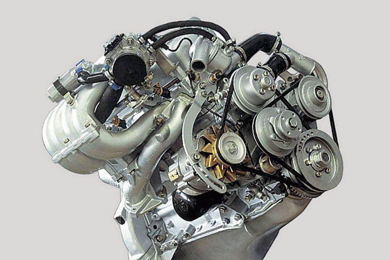

Если гура не будет,то не будет и правого (на фото) шкива с насосом и центрального.
Сравнение усилия некорректно,уазка в лесовозной колее запросто ломает пальцы водителю.

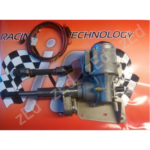

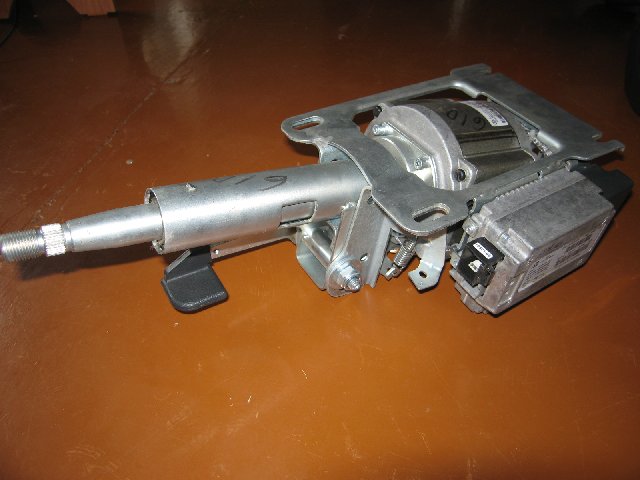

можно поставить и ЭУР.
ЭУР я ставил на Нивы ещё в 2004 году, хорошо продавец приятель, раз в 2-5 месяцев менял мне эти ЭУР! Может уже доработали ЭУР и он стал надёжнее?!
Кстати, ЭУР отличная идея![/quote]
Так можно от иномарки внедрить. есть даже реальный автомобиль с ЭУР.
[/quote][/quote][/quote]
Я знаю, что ЭУР комплектуют Лексусы серии LX, но они там выполняют вспомогательную функцию!
А у Вас какая информация имеется по ЭУР, которые можно купить на разборках с иномарок?[/quote]
с тойоты -королы подходит. :D
[/quote]
с тойоты -королы подходит. :D[/quote]
Спасибо огромнейшее! С каких годов Королы подходит?[/quote]
ответ в Л.С
