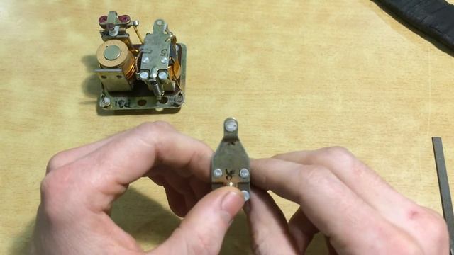

Я имею в виду реле под постоянный генератор, с тремя катушками, по идее если какая-то катушка вышла из строя, то можно взять такую с другого которая целая, к тому же я не думаю что эти соленоиды могут выходить из строя, скорее всего там какие-то сопротивления намотанные на палки перегорают, хотелось бы какую-то конкретику, наверняка всё можно починить )
Вот нашёл на дрвйве:
"Еще совет. отсоедините РР полностью, на каждом реле внутри по очереди замкните контакты и померяйте их сопротивление.
У меня было, что при замкнутых контактах сопротивление на 2х реле было больше 10 Ом. И чисткой это не лечилось.
Контакты сделаны из серебра, а основание (к чему они прикреплены) из другого материала и при работе в месте соединения образовался окисел. Разобрал, место клепки контактов дополнительно молотком через тонкую отвертку простучал и все работает!
Сейчас реле дает хорошую зарядку. На холостых 12.7-12.8, при оборотах 14.6 — 14.8. Если включены фары и печка, то на холостых 12,3 — 12,4, на оборотах 14,0 — 14,1.
У меня в штатный прикуриватель воткнут мультиметр с китая. Проверял по цифровому хорошему. + — 0,1вольта разница "

В родной книжке на Победу второй серии все написано , что надо с реле РР12 делать, чтобы работало.
Кроме чистки контактов в нем еще надо все зазоры правильно выставить, и межу контактами и между пластиной контактов и сердечниками катушек.
Короче как я понял, катушки почти никогда не выходят из строя, а вот эти контакты вольфрамовые жёстко окисляются и деформируются от переноса током, их надо прям напильником выравнивать до ровного прилегания, а потом восстанавливать натяжение срабатывания..

Надеюсь не забанят за видео, тут мужик классно поясняет.
