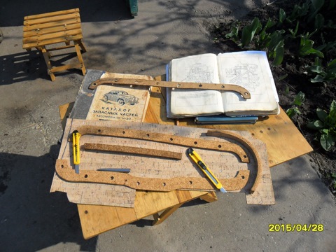

В наше время, при ремонте двигателя авто Победа М-20, очень непросто купить пробковые прокладки поддона картера. Эту проблему, по подсказке члена Клуба любителей авто Победа М-20 Минкуса, я решил следующим образом. Приобрел в магазине строительных материалов пробковый лист, который строители применяют при устройстве полов и отделке стен. Приобрести такой лист довольно сложно, так как его можно купить или пакетом или части рулона, но проблему можно решить. Далее все просто. По образцам делаются на пробковом листе выкройки всех четырех прокладок, которые затем вырезаются строительным ножом. Передние и задние делаются из трех заготовок, которые потом склеиваются. Обращаю внимание на момент изготовления этих прокладок. Склеивать их нужно не по плоскости а по радиусу места их укладки в поддоне. Если сделать склейку по плоскости, то при укладки их на место они порвутся. В боковых заготовках по образцам делаются просечки под крепежные болты. Для просечки применил завалявшуюся в моих цацках переднюю часть от шариковой ручки. Просечку делал на торце соснового бруска. При таком способе просечка легко входит в торец бруска. Подробности можно уточнить на приведенном фото. С уважением.
Просекать можно и на пластине из свинца.
А так то лучше прокладки делать из картона. дело в том что при затяжке корковых прокладки моггут выжиматься в боа идти волной и мало ли что ещё а картон это картон, только надо брать толстый прокладочный картон а не просто картон ))

А еще лучше прокладки делать не из пресованной натуральной пробки и не из картона,а из пробки с добавленых клейких материалов.Продают там,где продают и натуральная,по крайней мере у нас.

Это как резинопробка? Видел в Олд-таймер сервисе целыми листами лежала, надо было ее в тубус засунуть и домой, а я как то постеснялся, зеленый еще был :lol: А так мне ее купить так и не удалось.

Да , соединение гранулированной пробки и смесь синтетической резины и клейких материалов.
Ставил я такие резинопробковые композитные - хрень!
Очень мягкие и очень подвижные при сильной затяжке болтов она как промеж болтов вся вылезла наружу и поперекривилась...

Наверно говорим о разных вещах.Много лет уже делаю прокладки всегда,если не могу достать оригинальные.У меня проблем не было и нареканий тоже!

Передняя и задняя, те что потолще один в один УАЗ 417 движок. Боковые картон, маслостойкая резина 4 мм, на худой конец герметик. Никогда не подводили.
