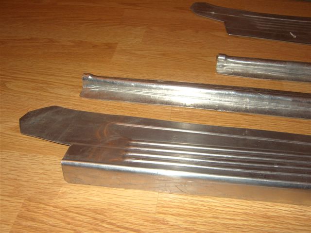

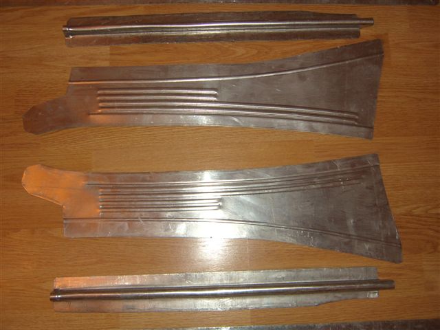

на продаваемых мною облицовки порога ушки загнуты у передних и у задних как на оригинале . цена комплекта 5тр. отправлю по почте с наложенным платежом.

олд джек сказал(а):
на малых такие же уши полагаются собссно...
Тенгиз
А вот тут ув. Олджек говорит нам, что и на маленьких накладках должны быть уши.
У Ваших они есть?
Вообще, накладки от Тенгиза и Ретродетали чуть отличаются по форме.
Фотографии оригинальных накладок не помешали бы совсем тут.

На фото как раз и видны ушки - на задней облицовке порога одно ушко и крепится к средней стойке . на передней облицовке порога две ушки крепятся к передней и средней стойке- сделано это видимо для более устойчивого закрепления и для предохранения от повреждения покраски стоек.

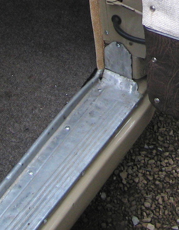

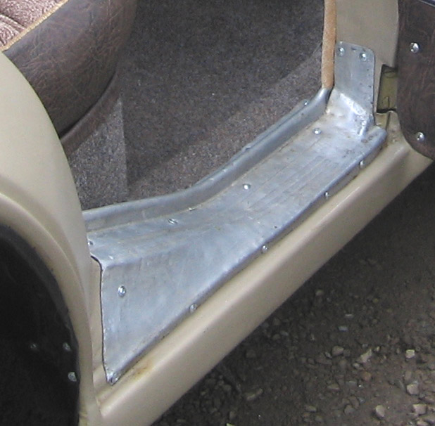

Вот фото оригинальных накладок. На передней накладке переднее (есть и заднее, но на фото его не видно) ухо оторвано.

Спасибо большое!
Уважаемый Тенгиз!
Согласно представленным фото видно, что Ваши накладки не совсем соответствуют по форме оригиналу.
"Уши" то есть, а вот "большой загиб вниз" совсем не такой и не тех размеров, как на фото у оригинальных накладок.
Спасибо всем - будем работать дальше.

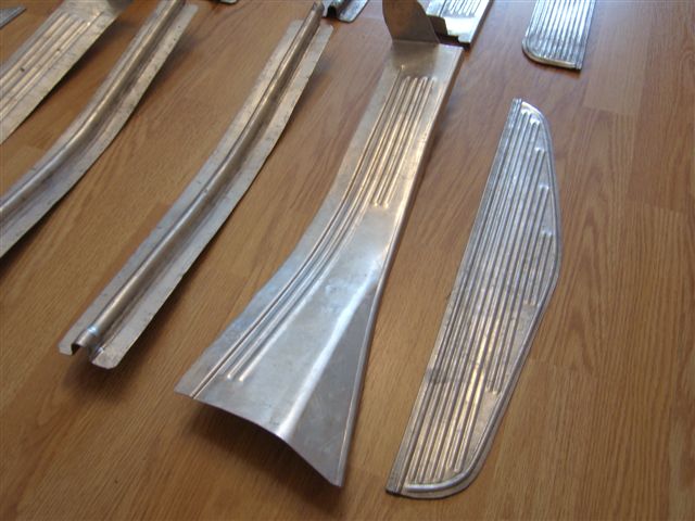

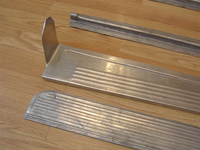

В разделе продам облицовку порога я писал что у большинство побед пороги менялись и геометрия изменена .задние в готовом загнутом виде не всем подходят- сейчас задние облицовки выпускаются ровные и при установке облицовка порога приглаживается и принимает форму порога- материал мягкий алюминий толщина 1.2 мм. со слов мастера на заводе делали также . также в связи с тем что пороги менялись увеличены скосы облицовки 1 см там где устанавливается уплотнительная резина. Тенгиз
