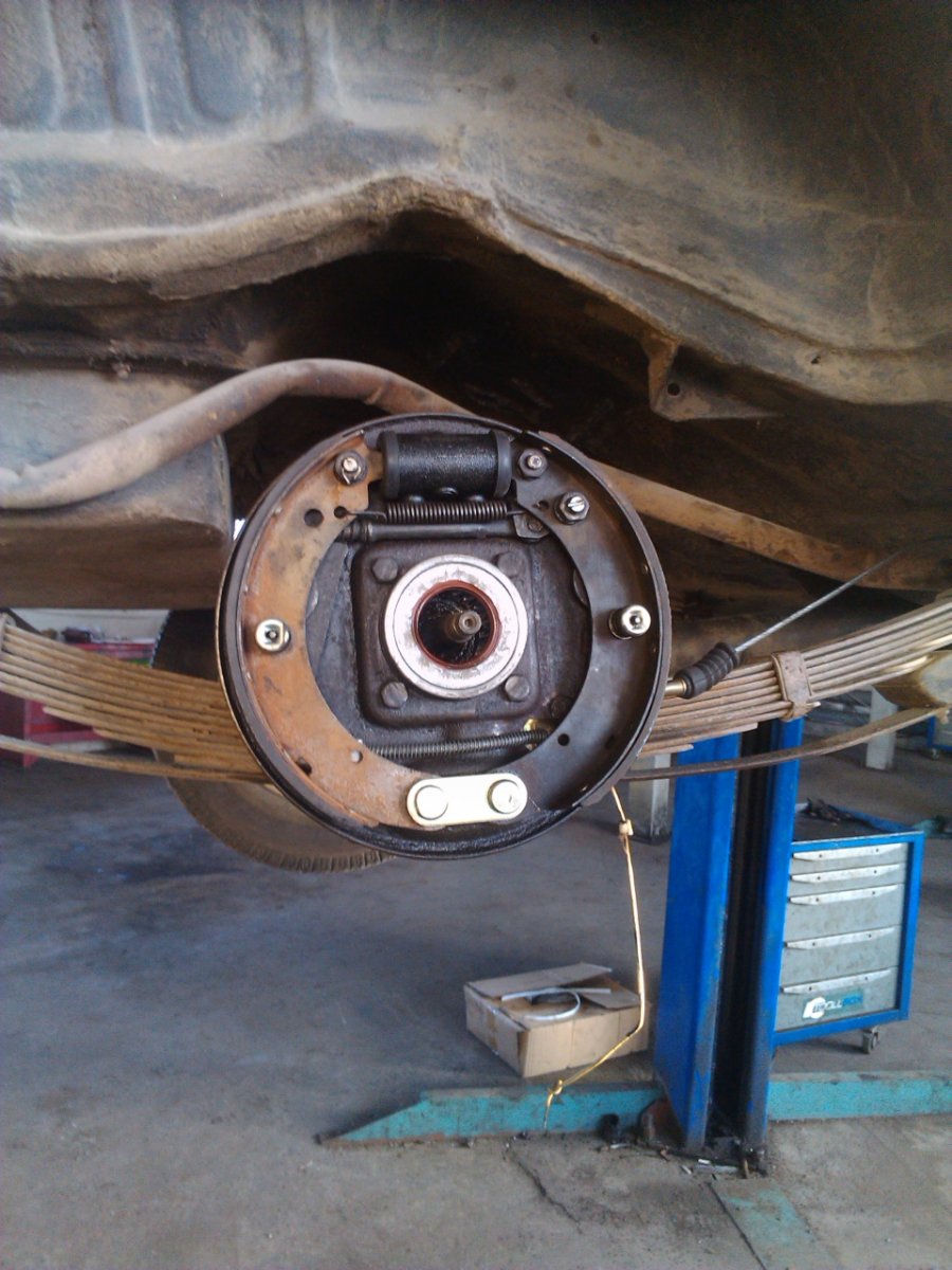

Подскажите, пожалуйста: Я заменил все тормозные цилиндры и шланги, прокачал тормоза, отрегулировал свободный ход педали тормоза, отрегулировал зацепление колодок с барабанами. Вроде все делал по книге. В результате, при нажатии на педаль начинает светиться, на панели приборов, лампа индикации тормоза, педаль же доходит почти до кузова без ощущения жёсткости, затем становится упругой. Где я мог накосячить, остался воздух в системе или оставил большие зазоры в колодках?

а что у вас за автомобиль?

Вроде как "Победа". Тормозная система, не переделанная. Мост задний от "ГАЗ-21".

Тогда скорее зазоры в колодках, которые регулируются эксцентриками на тормозных щитах.
Если нет жёсткости - либо воздух, мог остаться около тормозного датчика, либо неполное прилегание колодок. Такое может быть, если колодки прижимаются к барабану около эксцентрикового пальца, но со стороны тормозного цилиндра колодки не доходят. Это можно понять по следу на колодках.

Думаю, что воздуха у датчика нет, иначе он бы не срабатывал при малейшем нажатии на педаль. Предполагаю, большой зазор. Попробую завтра опять все переделать.

Короче, симптовы ваши слишком общие у меня с тормозами за 10 лет чего только не было, если пядать под усилием опускается почти до пола а при повторном резком нажатии уже останавливается выше, то это либо воздух либо большой зазор колодок и барабанов. Воздух спецыфически попружинивает. Начните с уменьшение зазора. Возможно придётся проточить барабаны или ступиц так как редко удётся установить зазор минимальным и чтоб ничего ни где не чиркало. Нижние опорные пальцы установили по с книге? Я тоже делаю по книге, но потом всё равно немного перемещаю если понимаю что из-за этой установки не получается выставить минимальный зазор между колодкой и барабаном. Это допускается на самом деле в этом нет ничего страшного. проедите километров 100 снимите барабан проверите прилигание.

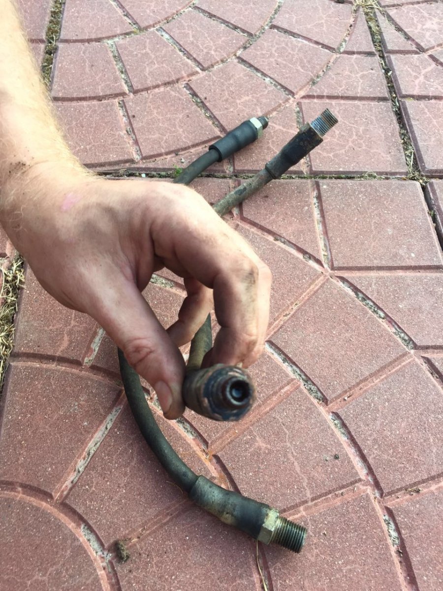

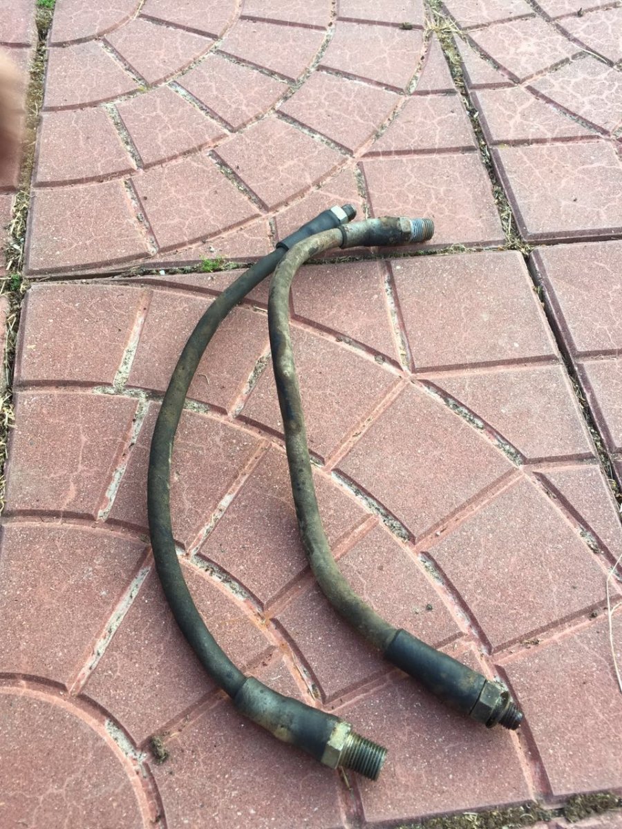

Товарищи! Я о своем. Мои симптомы описал ранее (неразтормаживались передние колёса) Заменил передние тормозные шланги на УАЗовские (оказывается давно у меня валялись) оба. Теперь тормозит, разтормаживается - всё звон! Спасибо, что натолкнули меня на то, что я еще лет 10 назад должен был сделать. Подгружу фото снятых шлангов: они ужасны, хотя есть такой у меня новый (тоже в запасах валялся), так его ртом-воздухом тяжело продуть было, уазиковские - продувались легко. Жаль, конечно, т.к. люблю аутентичность.((Соответственно родной новый торм шланг (69-го года судя по надписи выпуска) помещаю в музэй...
у меня такая же проблема была не растормаживались, это стандарт, бывает наоборот не тормозят, штанги разсслаиваются внутри или разбухают, работает как клапан в одну сторону.

Посмотреть вложение 72820 Товарищи! Я о своем. Мои симптомы описал ранее (неразтормаживались передние колёса) Заменил передние тормозные шланги на УАЗовские (оказывается давно у меня валялись) оба. Теперь тормозит, разтормаживается - всё звон! Спасибо, что натолкнули меня на то, что я еще лет 10 назад должен был сделать. Подгружу фото снятых шлангов: они ужасны, хотя есть такой у меня новый (тоже в запасах валялся), так его ртом-воздухом тяжело продуть было, уазиковские - продувались легко. Жаль, конечно, т.к. люблю аутентичность.((Соответственно родной новый торм шланг (69-го года судя по надписи выпуска) помещаю в музэй...
