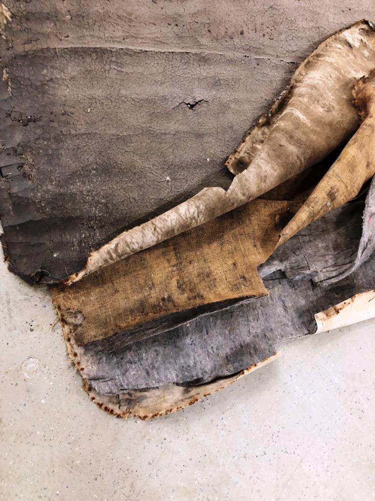

Если рассмотреть изначальное фото, которое дал коллега, то видно с левой стороны фото, скорее всего изначальная пропитка осыпалась и осталась голая ткань. Можно предположить, что изначально, ткань просто была промазана сверху каким-либо, составом.(каучук?? воск??)

Он уже решил вопрос.

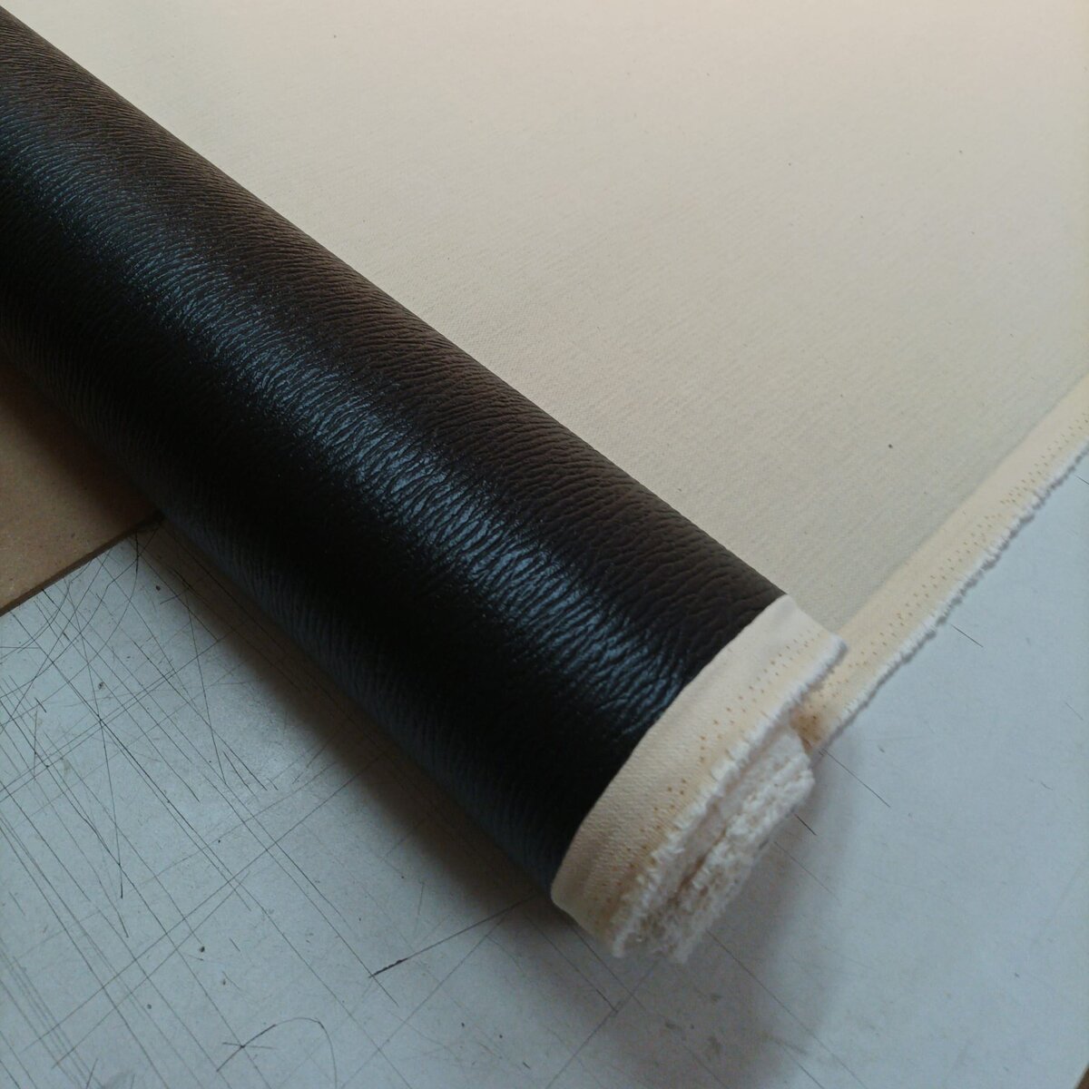

Пока не до конца - ещё привезти надо. Но история, конечно, из разряда чудес.
Немецкий коллега посоветовал обратиться к специалисту по DKW. Лет 20 назад тот заказывал такой материал для своих целей.
И делали его на оригинальном AutoUnionовском оборудовании. А потом станок порезали....
Мне повезло...

О! Такого же рисунка была ткань на крыше ГАЗ М-1 и Полуторки!

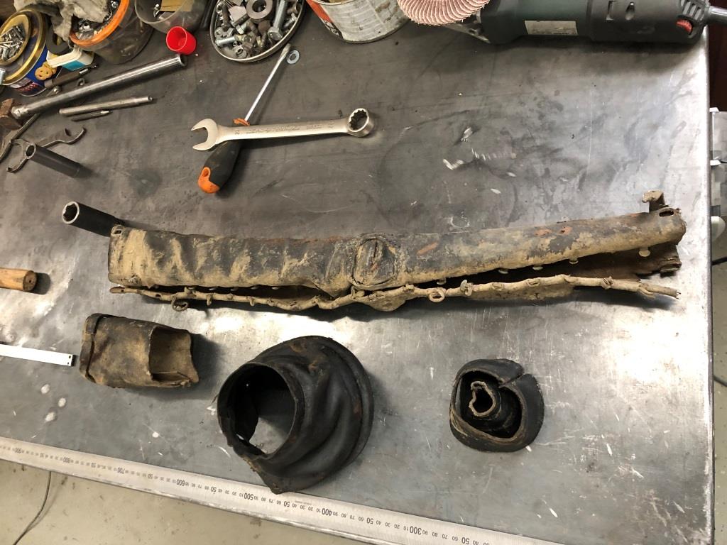

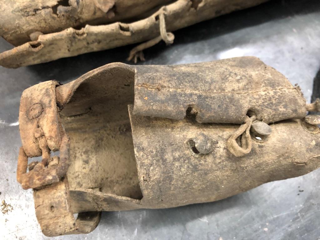

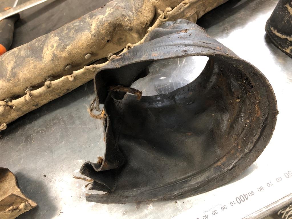

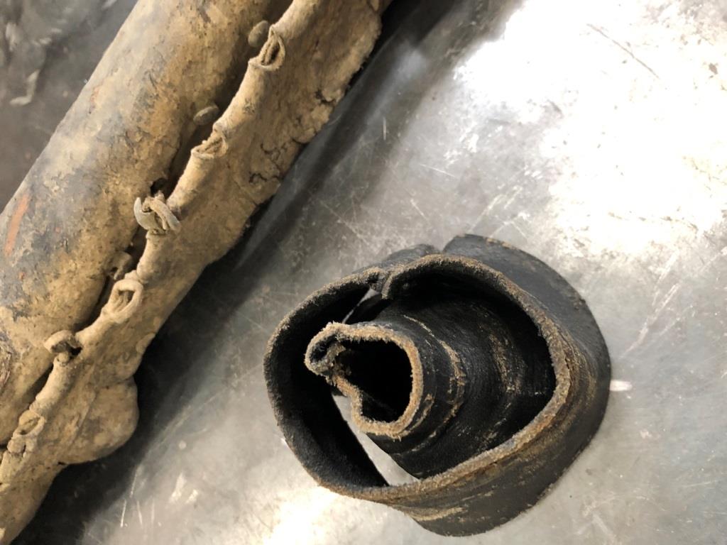

Ещё вопрос не совсем по теме, хотя, насколько я помню, то ли на Победе, то ли на Волге чехлы рессор практиковались.
Мне надо сшить кожаные чехлы рессор и манжеты полуосей.
Может, кто-то разбирается в коже и подскажет, из какой шили эти чехлы?
Я думал из сыромятины, но она светлая. А в полукожах (если я правильно понимаю термин) столько видов.. мне нравится слово "юфть".
Насколько мягкой (или жёсткой) она должна быть? Моё же всё задубело.

Интересный вариант. И в прямь сырая кожа. Мне кажется что это рукоделие очень хорошего мастера. Чехлы были брезентовые и жестянка.

По поводу чехов рессор из кожи, надо обращаться к мастерам по шитью, мотоциклетных кофров

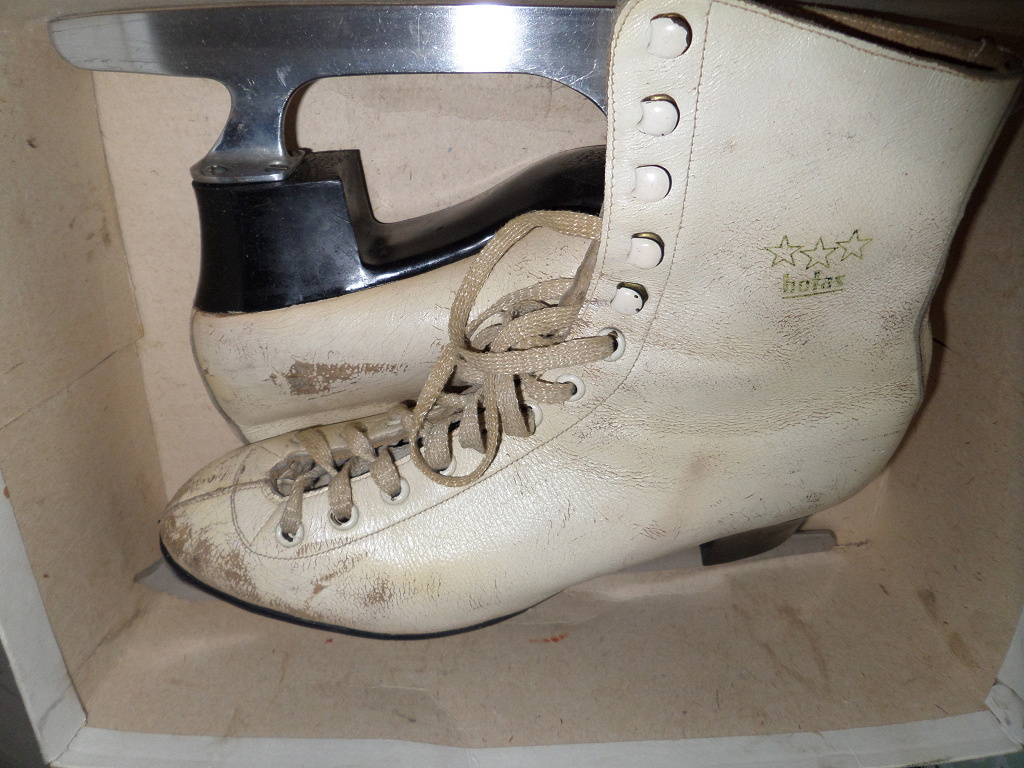

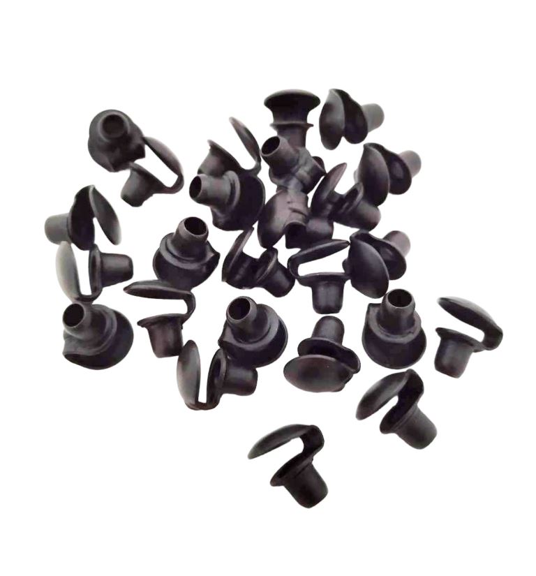

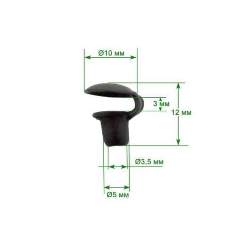

Это крючки шнурков, как на берцах. Интересно, а как их расклёпывают? Какой-то специальный инструмент?
ИВАН
19.08.2005
126
68
так же как обычную клёпу, можно еще снизу и шайбу добавить.
только нюанс - со стороны крючка подводят металлическую пластину или полку уголка соотв. толщины в качестве ответки при ударе
Реакции: алекса и Img26

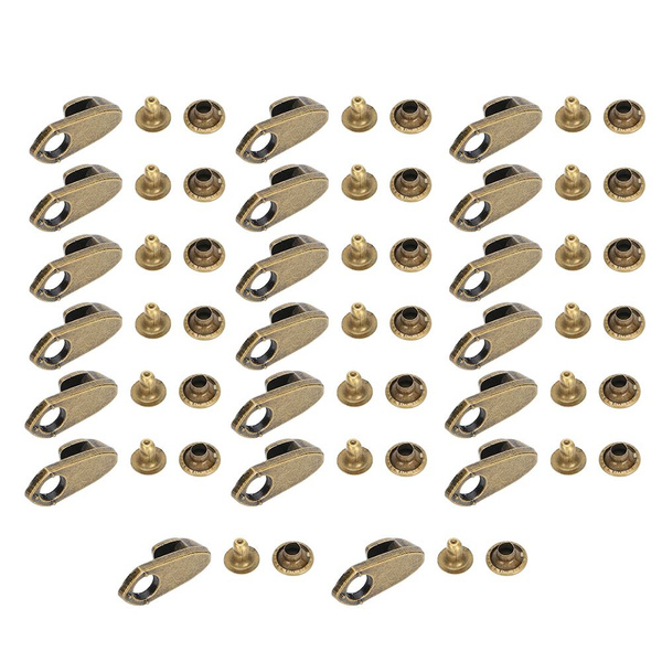

Размеры совпадают, но мне кажется - хлипковатый. Посоветуешь, где взять такие же, как на этих Ботасах?
4 786
2 987
65
1 164
621
64
На Озоне много.
