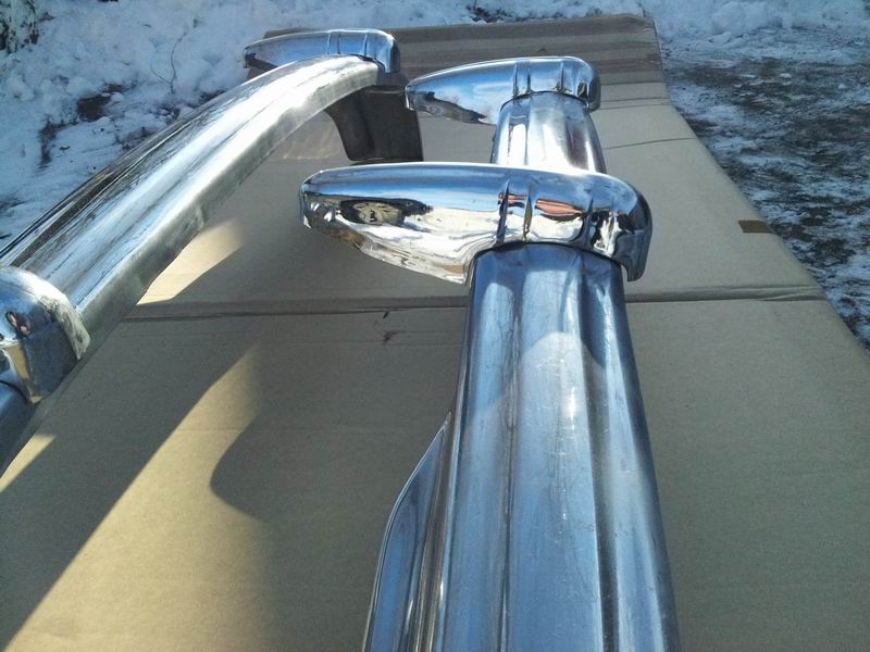

А клыки 2-й и 3-ей серий сильно различаются или можно в моих просто просверлить отверстия?
Paul1985
20.04.2013
13
Спасибо!
Посмотрю, как доберусь, какой же клык у меня!

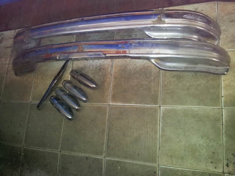

Бампера можно разделить на 3 вида передних и 2 вида задних.
1. 1946-1949гг.в.
Передний. С тремя отверстиями сверху посередине, для крепления кронштейна номера. Два продольных углубления (полосы) по длине всего бампера имеют выраженные границы.
Задний. Форма от переднего, естественно отлична, но характер продольных полос такой же.
2. 1949-1955гг.в.
Передний. Имеет такое же крепление кронштейна номера, как и п.1. Две продольных полосы менее выражены, имеют плавные границы.
Задний. Продольные полосы штампа также имеют плавные границы..
3. 1955-1957гг.в.
Передний. Изменилось крепление номера. В верхней части бампера отверстий нет, появилось два дополнительных отверстия в передней части, в районе клыков, ближе к середине от них. Характер углублений на бампера соответствует п.2
Задний. Такой же как и в п.2.
