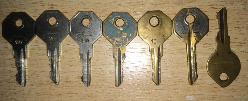

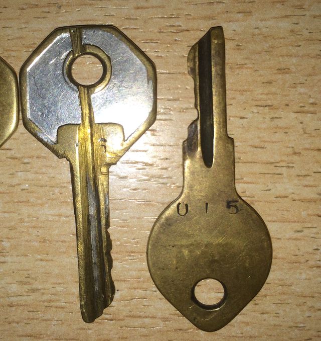

Есть ключи 120, 144, 156 (белые), и 055, 173, 1?6 и 013 (желтые) Еще АЗЛК 015 может надо кому.
Ищу 082!!!

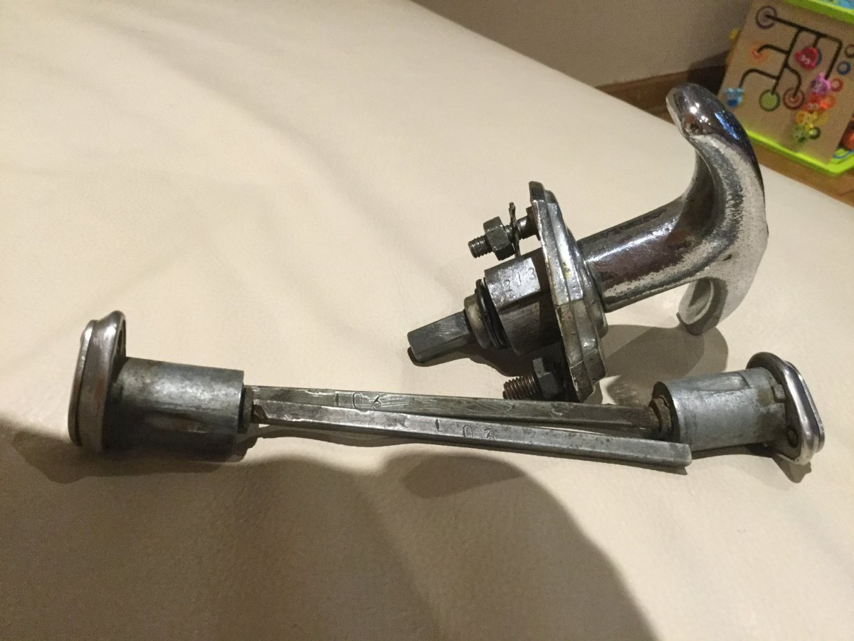

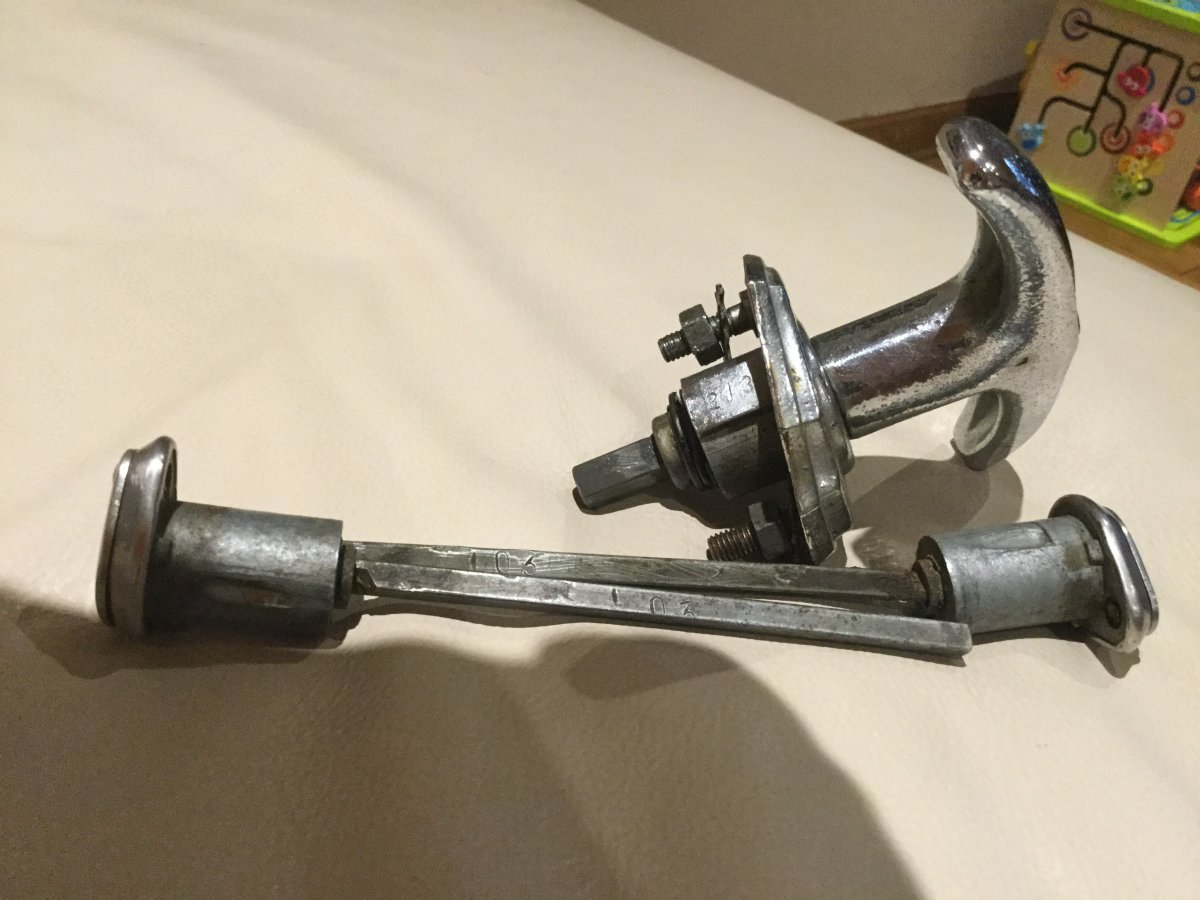

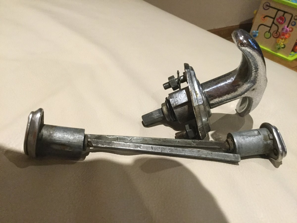

Ты разбери ручку (элементарно , если она не закрыта) , вытащи личинку и в любой ключной мастерской по ней тебе сделают ключ. Фото разобранной ручки сверху.
Поль
27.02.2012
232
Она закрыта((( Ломать-высверливать не охота...

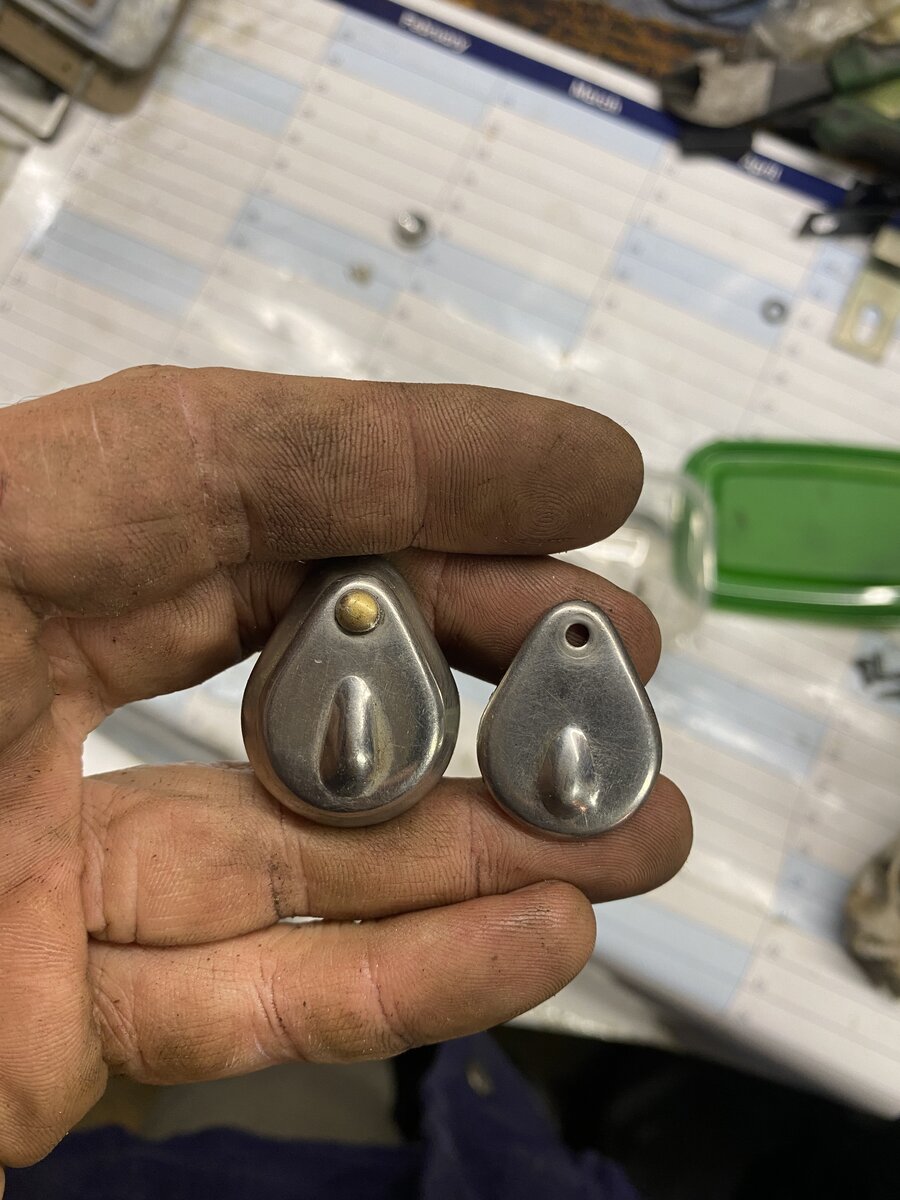

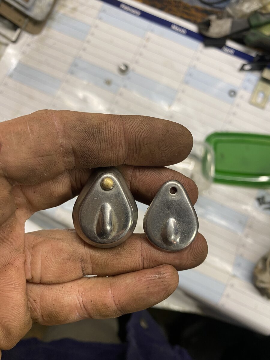

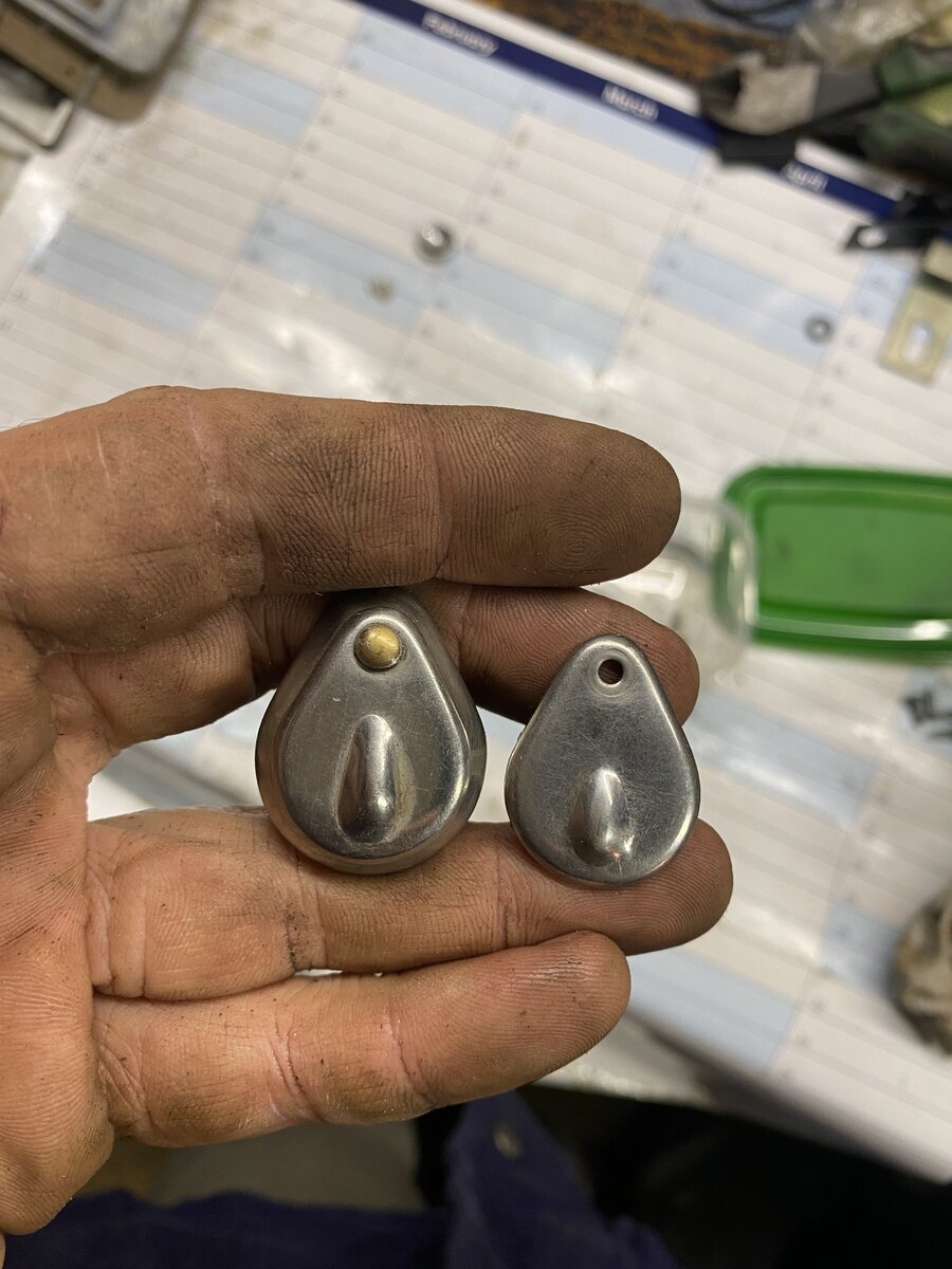

Подскажите, оба корпуса с одного авто, номер ключа идентичен. Но капля -штамповка у одного больше. На какую дверь она? Водитель или пасажир?
4 790
9 120
Вообще одинаковые должны быть . Может не с победы одна ?
EvgenB
17.09.2015
1 235
910
С одного авто и под один ключ штамп на корпусе силумина

Номер наверняка трехзначный, значит всего 999 комбинаций. А машин с такими замками были сотни тысяч.

Все верно.Личинка замка типовая для завода "Газ"..
Применялась и на всех грузовых семейства Газ-51/63,так и позднее Газ-52/53/Газ-66.
А Газ-66 выпускался до 1992 года...так что могут быть отличия в поворотной крышке личинки.
А номера...так они повторялись через каждые несколько лет..

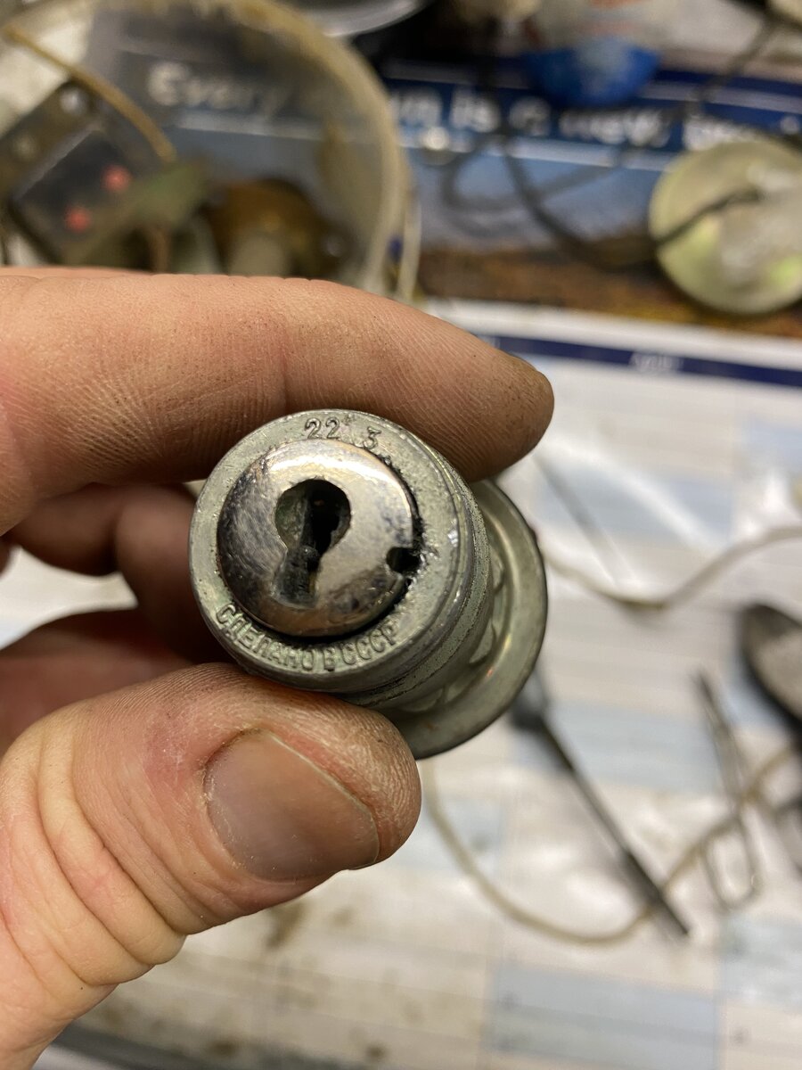

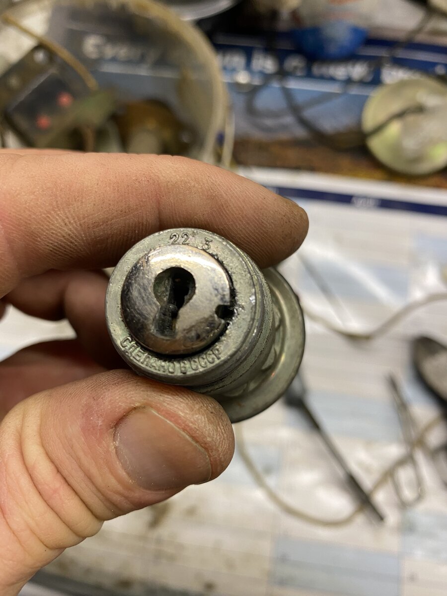

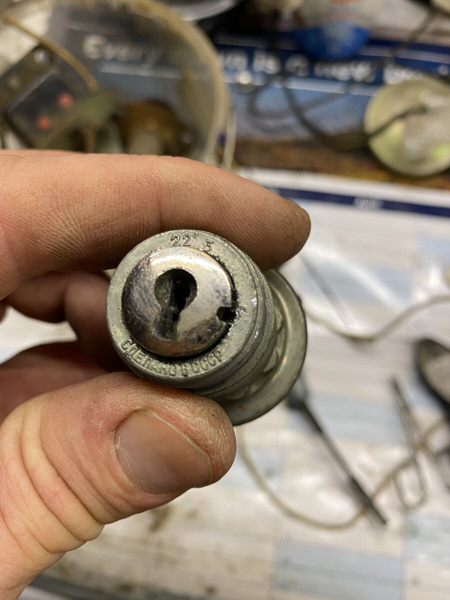

Не понимаю как вынуть личинку из замка зажигания. Подскажите пожалуйста
4 790
9 120
Где-то писали . Нужно в полукруглое отверстие справа на рисунке вставить типа шила или гвоздика . Там что-то отожмется и провернуть личинку по или против ( тосно не помню ) часовой стрелки . И Линка вытащится . Но это только при наличии ключа . Без ключа не получится .
