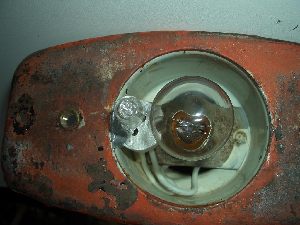

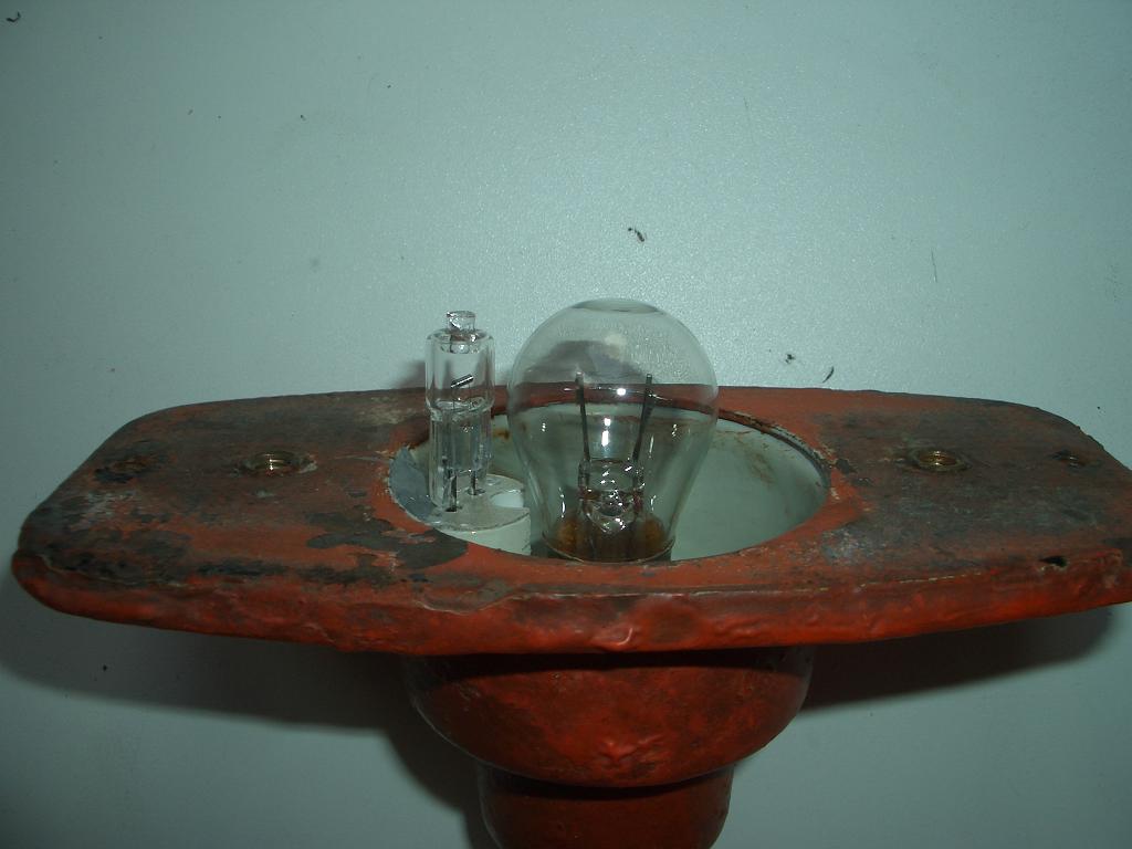

Добрый день. То же озадачился "не информативностью" световой сигнализации "Победы". Решение нашлось быстро. Добавил галогенную лампу в "родной" фонарь,подсоединил один провод к корпусу ,второй к проводу штатного "стопоря". Всё отлично работает.Цена вопроса 100руб,и 30мин. времени ...и аутентичный вид фонаря)) Всем удачи.
16 561
11 841
класно получилось..таким способом можно и три таких лампочки поставить. :!:
