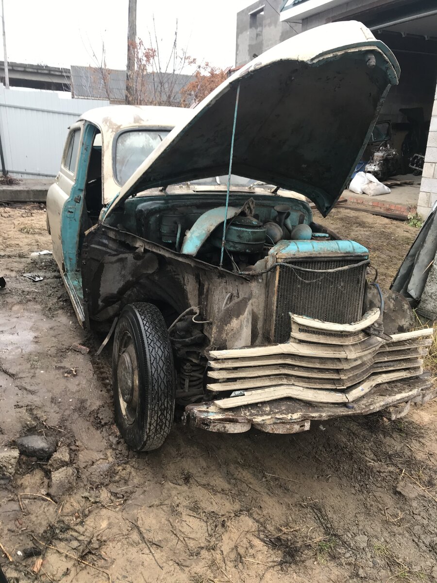

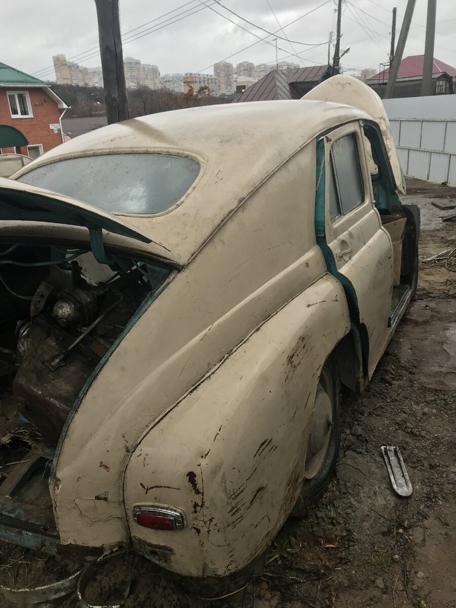

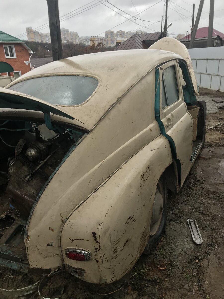

С шильной вышла не увязочка её просто нет и похоже не было, отверсти нет
Не может быть, чтобы не было шильды изначально. Скорее всего, она просто в другом месте. Или утрачена позже. Например, при замене брызговика на более поздний (без отверстий под маркировочную табличку).
Плюсую. Но все ремонтно запчастевые брызговики имели отверстия под МТ

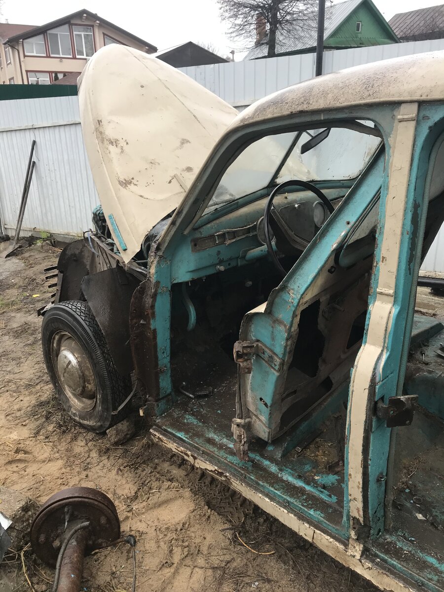

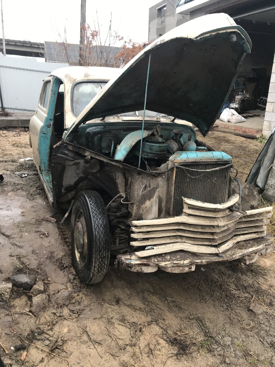

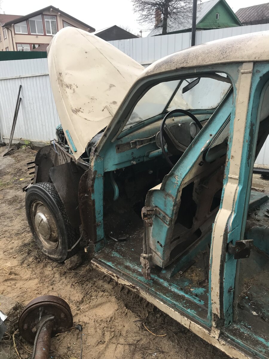

Привет всем, подскажите я всё же хочу сделать победу в оригинал, диски каким цветом красить? подкапотка должна быть в красной грунтовке или в цвет кузова? кузов по докам белый, красить нужно в просто белый без всяких металликов, лаков и перламутров?

на ранних Победах диски были в цвет кузова, на поздних - слоновая кость. Подкапотка - в цвет кузова. В белый цвет победы на заводе не красили.
у меня по докам белая, чего делать? или может поближе к белому что то было?

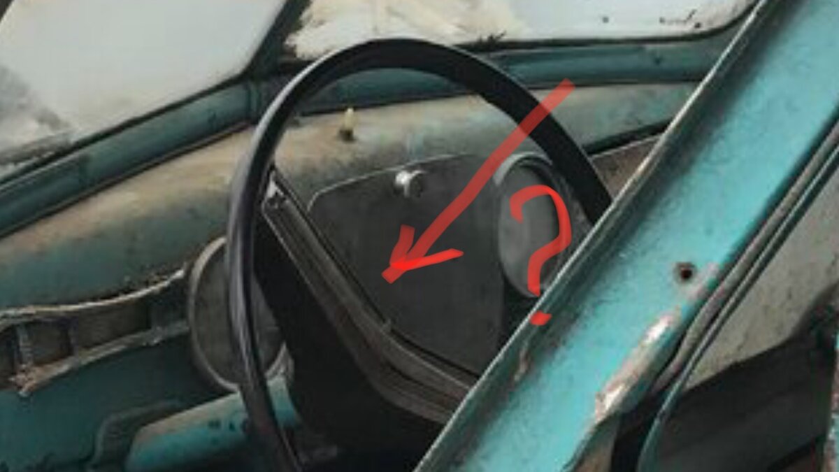

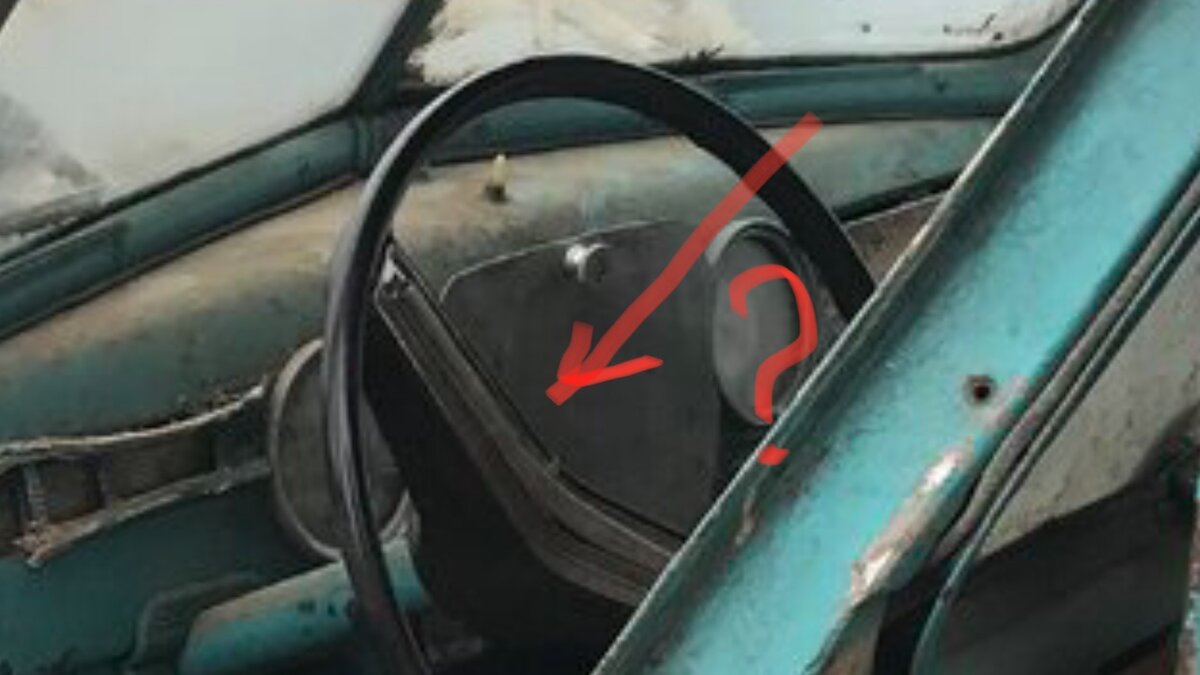

А что там под накладкой?
Серж победа
23.09.2021
12
Чебоксары
Новотны
22.10.2009
1 627
2 251
Мск
Либо квадратный проём, либо овальный - с двумя перемычками. Так в этом случае - что?:)

При переоформлении в гаи пишут фактический цвет, а не то что в документах. Но они могут и совпадать.

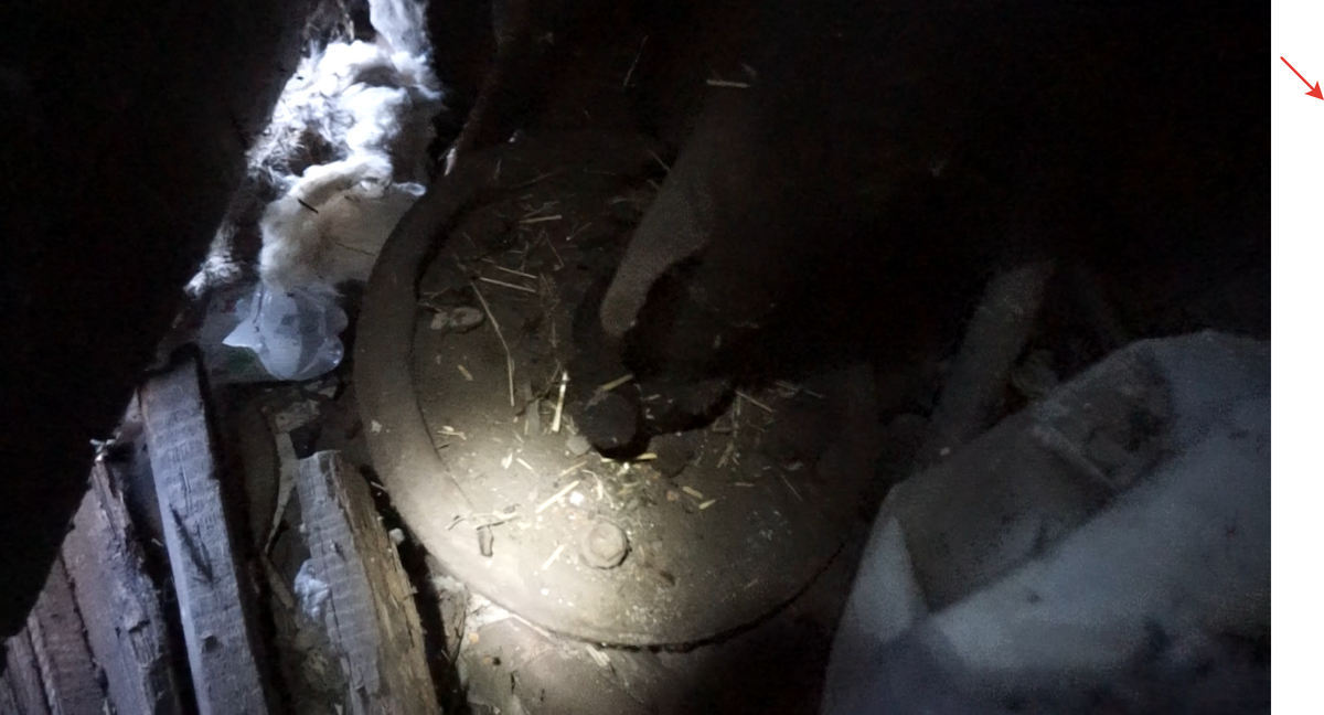

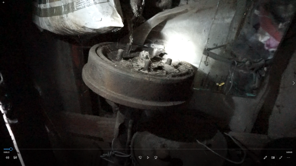

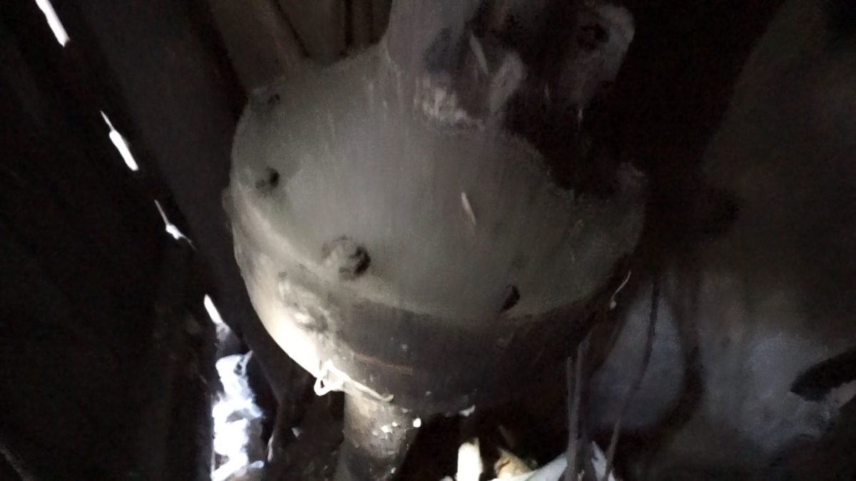

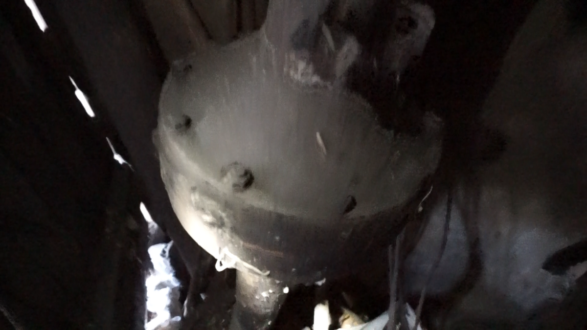

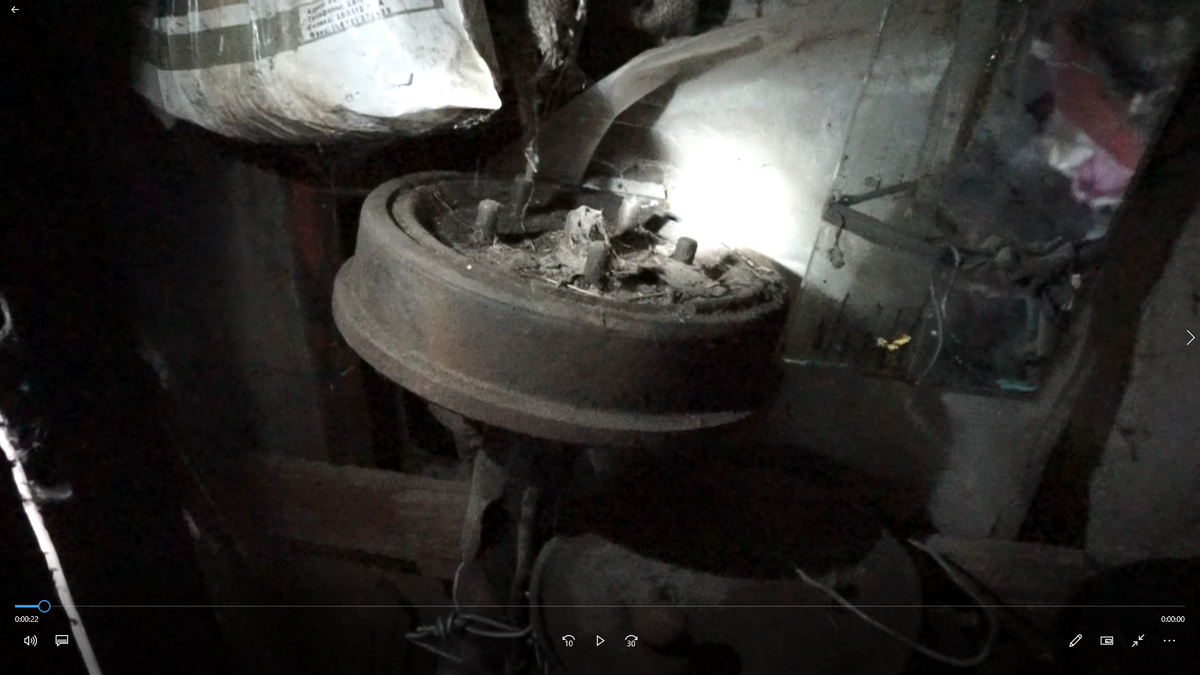

Добрый день, подскажите этот мост от ранней победы или нет?
Константин VSH
03.08.2009
725
726
Победовский,их разных не было.
